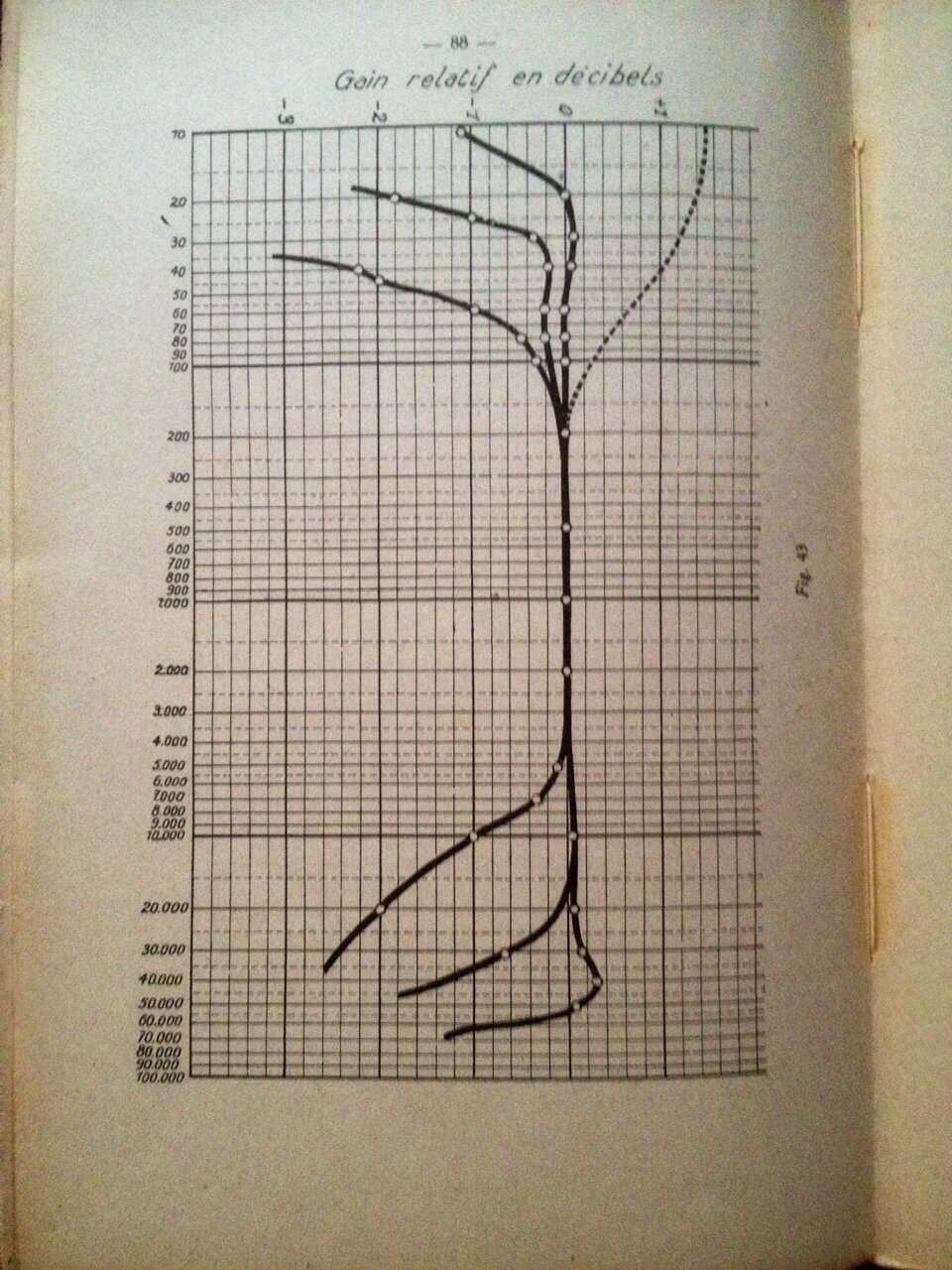

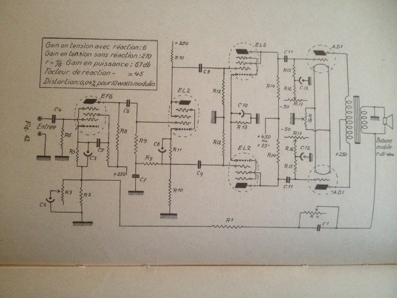

Voici pour répondre à vos interrogations, le schéma publié à la fin du livre mentionné.
Suite :

Merci à Amiot pour avoir cité le livre de L.Chrétien et à HC.Jeanmonod pour en avoir extrait les principales pages.Avec ces précisions et en particulier la connaissance de la valeurs de tous les composants, je propose de débuter une analyse approfondie du schéma articulée selon:
  • les principes retenus LC en 1938, ils me semblent remarquables pour l’ époque,
  • l’ étude du schéma lui-même,
  • la stabilité théorique de l’ ampli.
    Celle-ci ne me semblait pas évidente à priori mais la valeur des condensateurs de liaison devrait dissiper les craintes, du moins pour les TBF.
