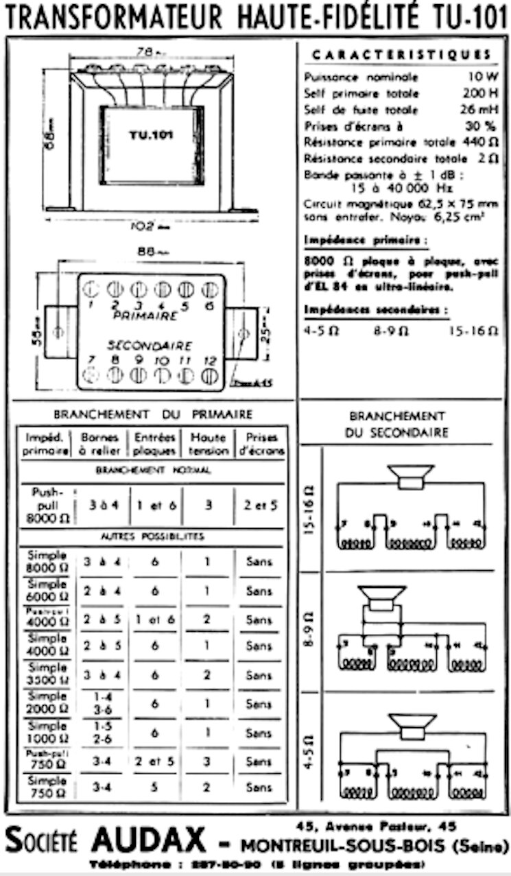

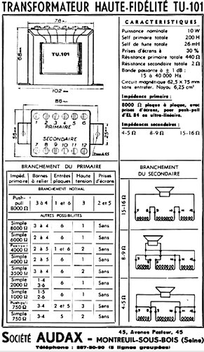

Bonjour voila les caractéristiques et branchements du véritable et originel TU101 de Audax , en plus il a la possibilité de faire soit un montage ordinaire en sortie ‹  › linéaire ‹  › et aussi en sortie ‹  › ultra linéaire ‹  › , outre de pouvoir en plus le configurer sous diverses impédances de sortie … …
