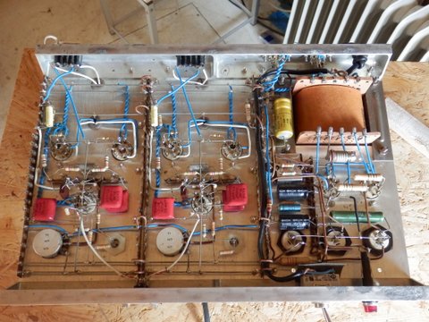

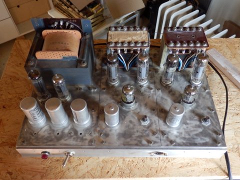

Bonjour à tous.
J’ai réalisé cet ampli en 1969, revisité en 2015 pour contrôle, changement capacités…
Ampli stéreo, push de EL84 Transfo TU101 d’origine. Utilisé pendant 20 ans par la belle mère pour écouter ses disques. Schéma simple qui s’inspirait du Dynaco mais avec ECF80 en place 6AN8.
On ne dépasse pas 11,§ W en sortie; Transfo TU101 limité présentant des pertes et un accident aux alentours de 23 kHertz. C’était pas mal à l’époque.
Bonne soirée
Schéma ampli Belle mère137.pdf (125 KB)
Deux Photos de l’ampli " Belle Mère" en question, dessus dessous.
Chassi en alu cablage en l’air tel que pratiqué en 1969 !!
A plus
Bonjours à tous.
La vue de dessous me rappelle le câblage tel qu’on l’enseignait à l’école dans ces mêmes années juste avant de passer l’année suivante aux circuits-imprimés dessinés sur feuilles de papier quadrillé 21×29,7 (à l’époque on ne parlait pas de format A4) au pas de 5mm.
Il fallait s’appliquer à ce que le pliage des fils soit le plus orthogonal possible, ils devaient aussi être // entre eux quand ils étaient juxtaposés et aussi avec les flancs et le fond du châssis sinon la note finale en pâtissait!
