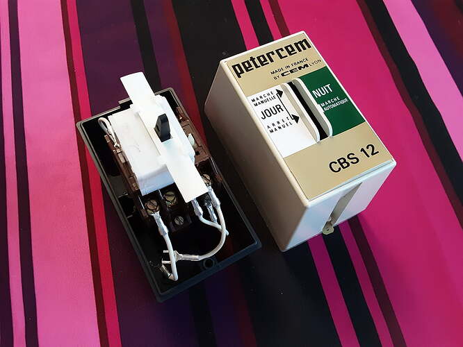

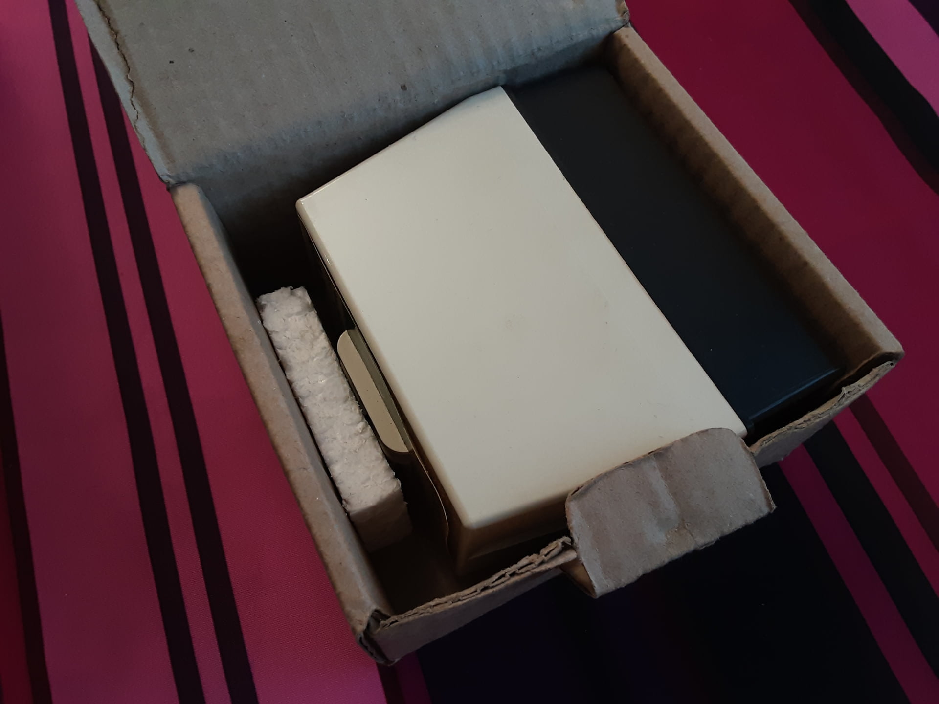

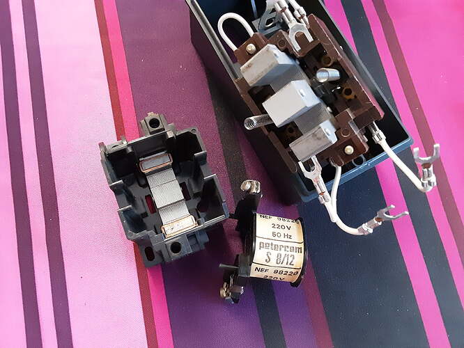

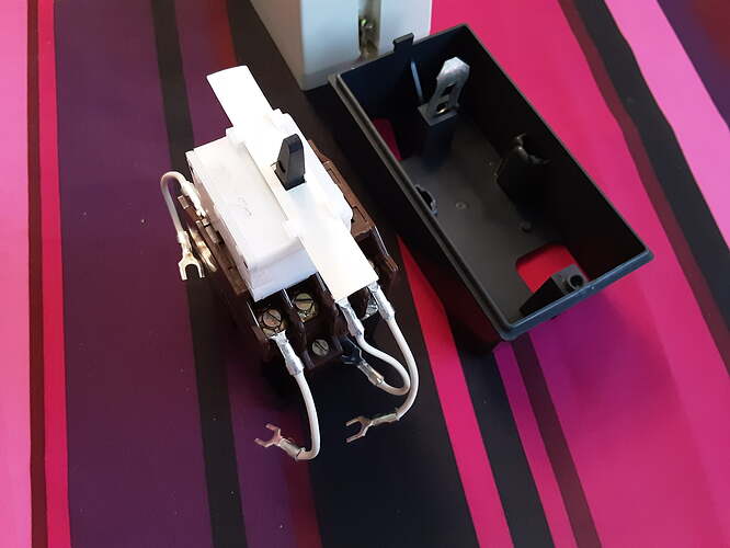

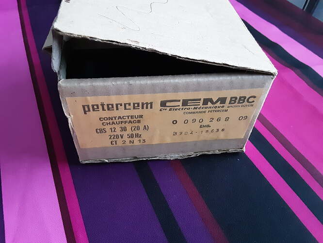

Bonjour à tous, @stigmamax, @Transistorix , ce contacteur est un classique jour / nuit pour mettre en chauffe le chauffe eau la nuit, commandé par une horloge double tarif ou un relais 175hz sur les réseaux BT EDF ou 163hz pour les réseaux des Regies d’électricité. Monté sur les tableaux double tarif. Il peut être mis en position automatique, arret, ou forcé (suivant comment l’on souhaite piloter son eau chaude. Je vous met quelques photos, on vois bien les spires de frager ! dans ma collec j’en ai un neuf. C’est un CEM, une belle réalisation des années glorieuses… ça doit dater des années 70 environ.
NB : J’explique son utilisation "classique " sur un tableau de comptage double tarif, mais ces contacteurs (il en existe de nombreux modèles) peuvent être câblés pour faire tout autre chose, suivant les récup etc etc. L’autocollant expliquant sont utilisation se décolle sur le mien, celui en photo en tête de sujet est peut être tombé au sol au pied du tableau, à voir, cdlt.
