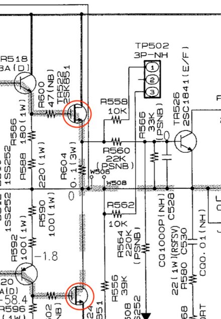

Par contre je cale toujours, j’ai pris les transistors de l’autre canal pour en avoir le coeur net.. et c’est pareil dès que je soude la patte S du TR 522 l’appareil reste en protection

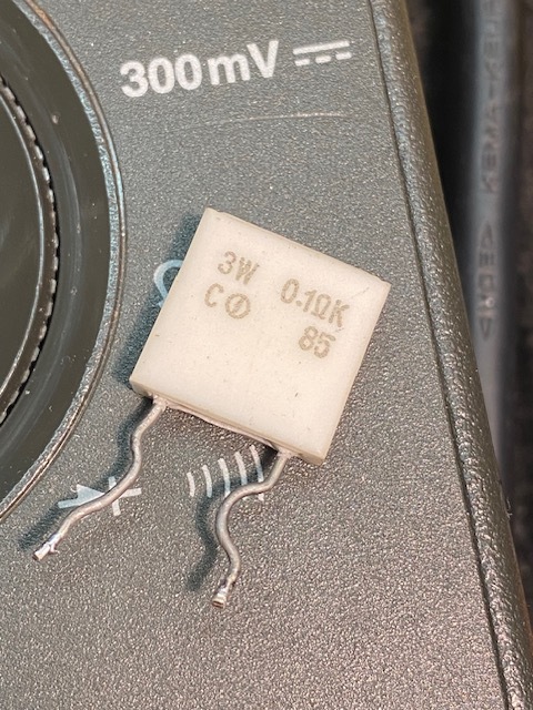

C’est pas encore résolu mais je progresse… R604 était coupée. Maintenant TR 522 soudé, l’ampli ne se met plus en protection mais toujours pas de son sur un canal.
Si vous avez une idée, je prends :0)))

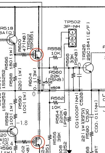

R604 (0.1 Ohm / 3W) → je pencherais pour un shunt de mesure de courant.

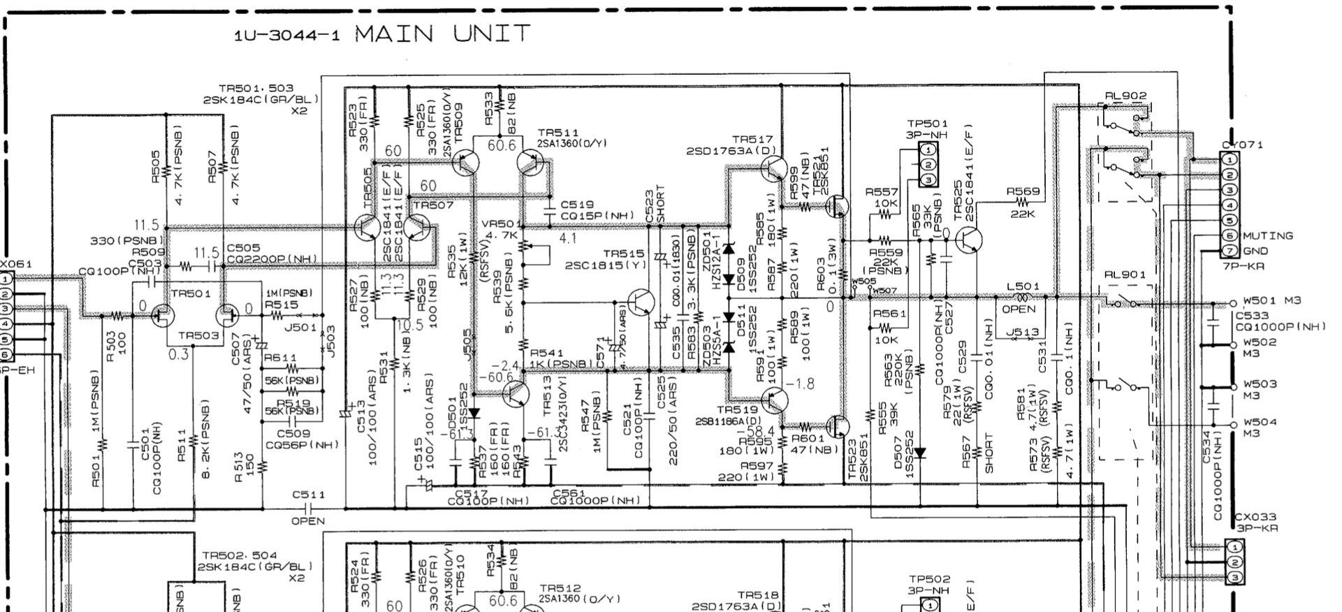

TR526 doit peut-être commander un relais, il n’y a pas la suite du schéma, dommage…
Pouvez-vous me dire ce que sont W506/W508 (points test ou strap)?

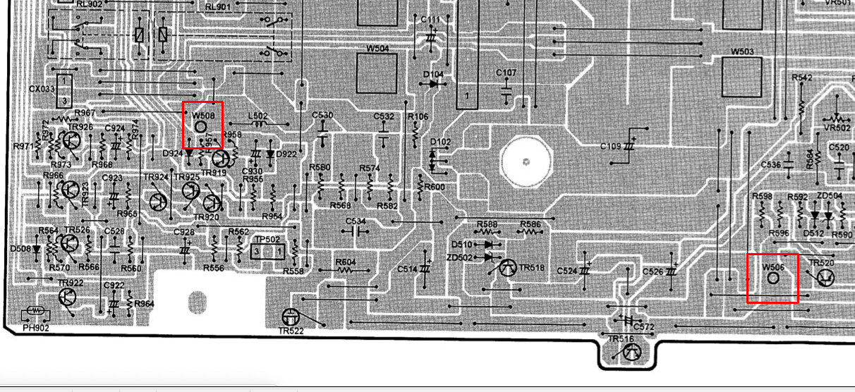

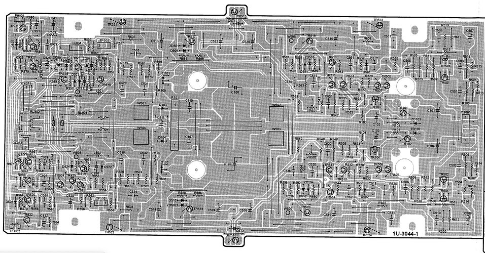

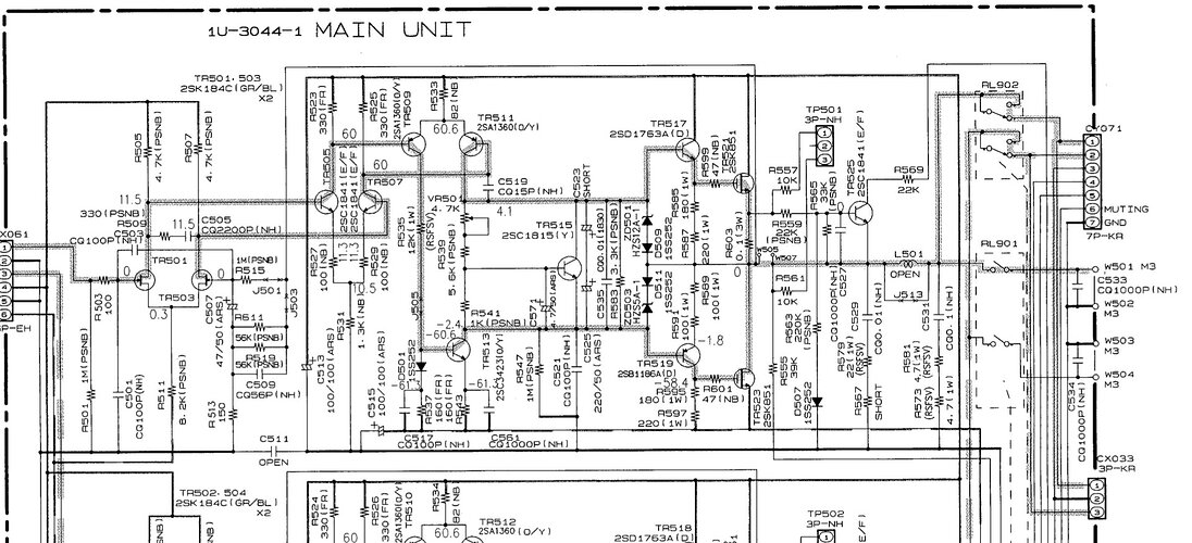

Voilà le schèma en entier ainsi que l’implantation

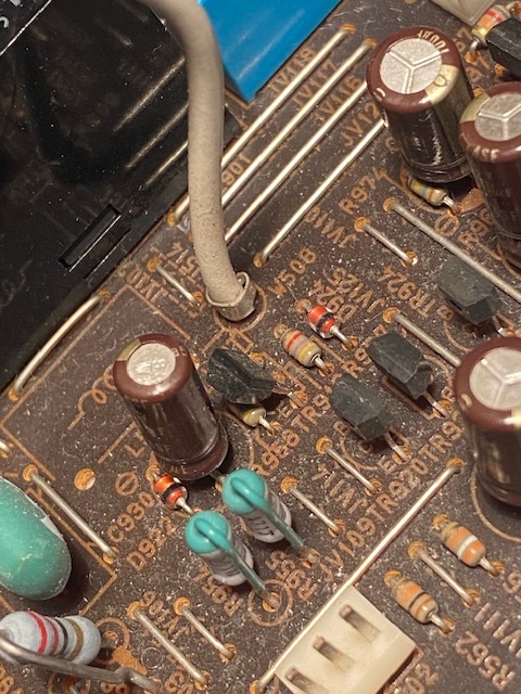

Pour W506 et 508 je n’ai pas trouvé de visu!!! les straps sont identifié en JV
Capture d’écran 2025-11-17 à 08.45.49
probablement de la « peste grise » due a une incompatibilité de la metallurgie de la face arriere du transitor , du support et du type de soudure utilisée ( en esperant que ce ne soit pas au mauvais collage )
Je les ai trouvés. Ce sont des points test, il doit y avoir une explication à leur sujet dans le SM.

Bien vu… en fait c’est un strap filaire qui relie W506 à W508
et rien sur la SM
W pour Wire

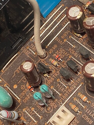

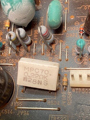

On peut avoir une vue de la platine côté composants de bonne définition?
Et aussi, voir la tronche de la R604

Voilà avec une image plus grande
La R 604 0,10 ohms était coupée remplacée par 0,22 ohms pour test j’ai que ça en stock…

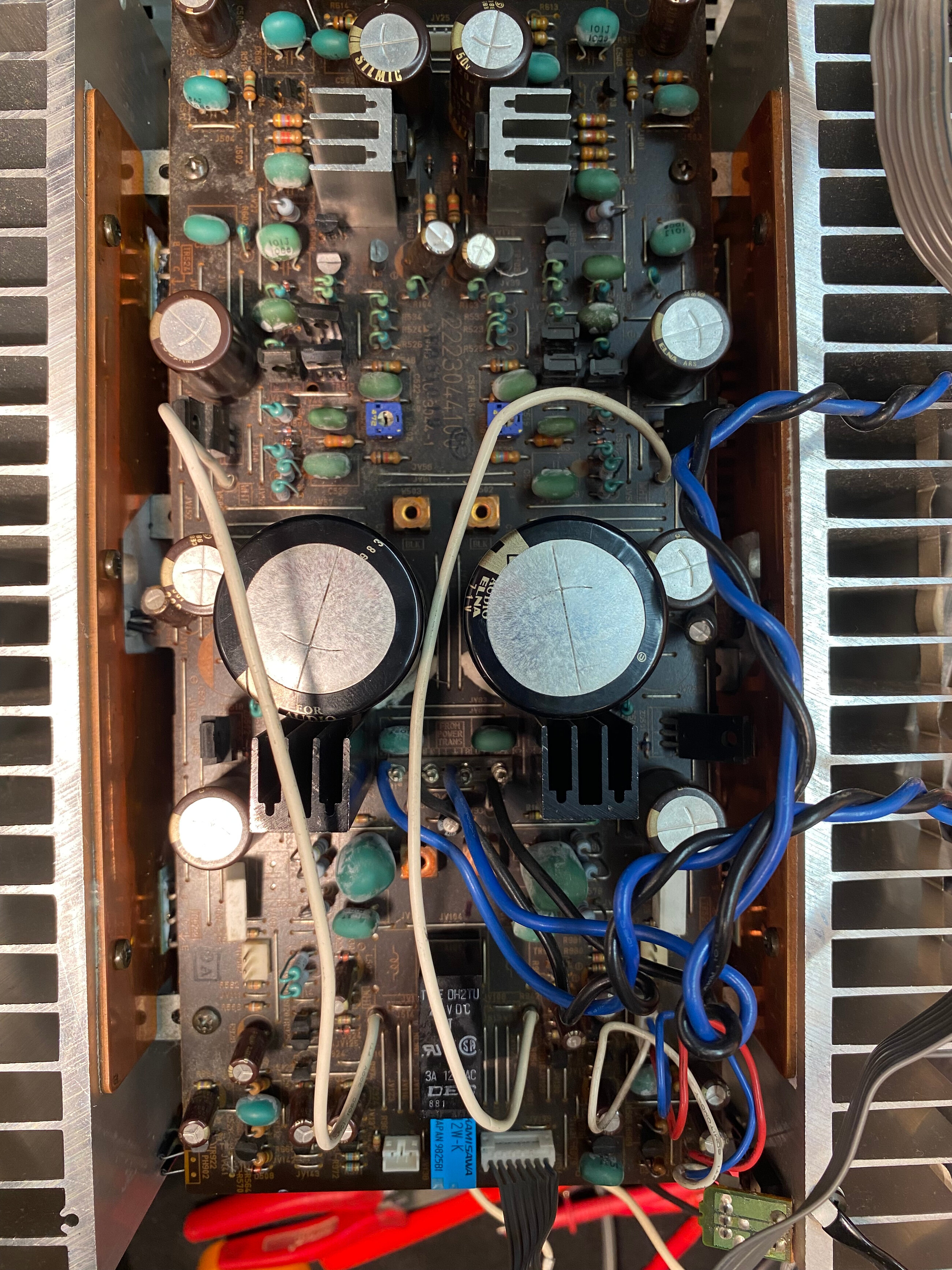

Je m’arrache toujours les cheveux surtout que le module d’amplification avec le radiateur n’est pas facile à manipuler pour voir face composants / face soudures.

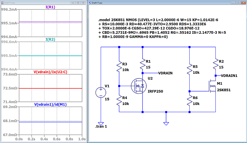

Une petite manip que vous pouvez faire sur table pour évaluer RDSon de vos 2SK851 chinois.
En fonction de vos résistances de puissance (20W minimum) dispos, vous réglez votre alim pour avoir un courant de 1A et vous réglez votre limiteur à 1A..
Ici, j’ai choisi 15V et 15 Ohm.
Vous mesurez la tension VDS (entre le Drain et la masse) et cette tension sera l’image de la résistance Drain - Source (RDSon)
Sur ma simulation, j’ai fais directement le calcul sur le graphique.
J’ai aussi comparé avec un IRFP250 qui a quasiment les même caractéristiques.
