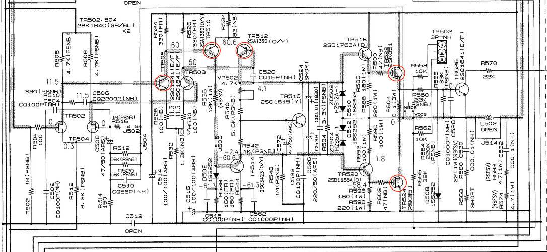

Un canal HS Denon PMA 1500
Je rencontre un problème et ne voulant pas y aller au pif et dessouder au hasard je fais appel à vos lumières.
Pour retracer l’histoire
Au début l’appareil resté en protection
En alimentant que le canal gauche l’appareil ne se met pas en défaut et fonctionne sur son canal gauche.

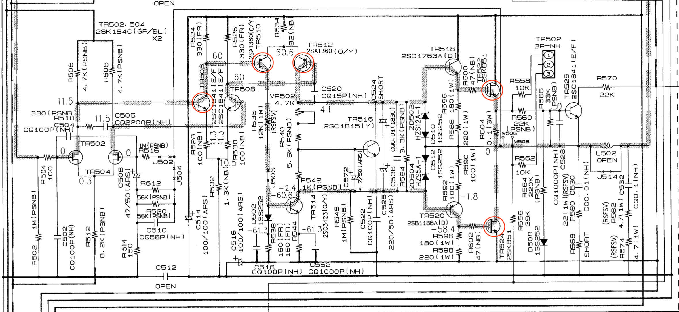

Donc le problème vient du canal droit… j’ai remplacé les transistors qui étaient HS (en rouge sur le schèma)
Maintenant parfois l’ampli ne se met pas en protection et que le canal gauche fonctionne ou le plus souvent reste en protectio.
Pour info si je dessoude TR 522 l’ampli ne se met plus en protection.
Voilà si vous avez une idée elle sera bienvenue

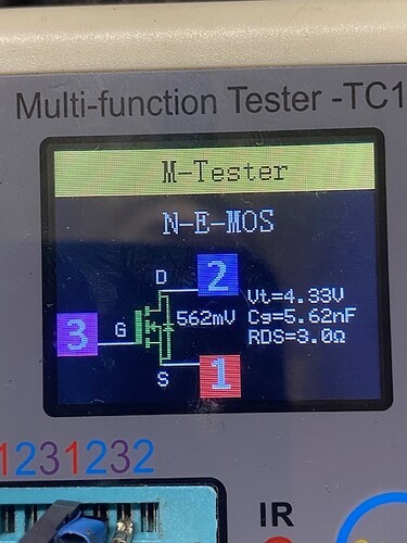

Est-ce que TR522 a été testé (attention, c’est un mosfet canal n)?
Ainsi que son copain 2SD1763A
Le premier était en CC et celui monté puis dessoudé semble OK

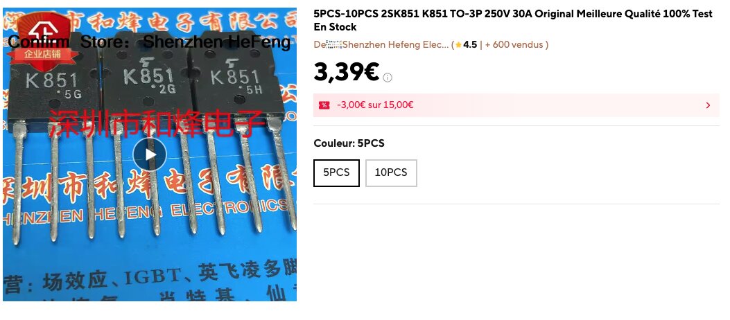

Il vient de quel fournisseur ce transistor car à mon avis, c’est un fake.
RDSon datasheet = 0.085 Ohm vs testeur = 3 Ohm
Et il est donné pour VGS = 200V sur la D.S, c’est peut être la raison si celui acheté ne tient pas cette caractéristique
Ali… vous pensez que ça pourrait mettre le wizzz :0)))
100% sûr que c’est la raison.
Sur l’annonce ils disaient Original… Je vais me mettre en recherche mais comment être certain de l’origine
Annonce abusive.
Rien que le prix à 3€39 pour 5 pièces aurait du vous alerter.
Tous les composants passifs anciens sont des faux, on l’a assez répété pourtant!
Vous allez avoir du mal à en trouver un chez les bons épiciers.

Et au fait, que donne le 2SK fake en place sur le PCB au testeur de composants?
C’est la photo plus haut dans les messages… ou alors je ne comprends pas bien la question
