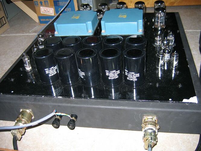

Vous aimez les montages fous ? moizaussi

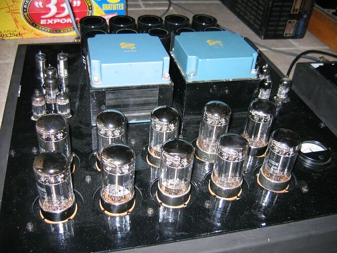

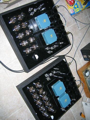

Mes deux derniers , 25kg pièce, 160 heures de travail , 50watts par canal , 400KHz de bande passante (et il en reste à 1MHz) … quelques photos pour patienter avant le schéma définitif … et comme dit Alain … Yapuka , et bonne bricole !
suite … Il y a 10 6080WA en sortie par ampli , entrée sur E188CC, déphaseur/driver : E282F / 2 5687, 4 EF184 et un bilame de tempo XT90A … les redresseurs sont des Motorola 50ampères /1200v , 10 capas de 3100uF par ampli , cablage EXCLUSIVEMENT en CuAg /teflon, TA : 2 TEKTRONIX de 800VA (recup de 545A) 8)
chacun mesure 54 x 51 cm . J’ai omis les tubes de régulation : 2 OB2 pour l’étage d’entrée , et 2 85A2 en ref de tension pour l’équilibrage du déphaseur ajustable par potar. bruit de fond : 20mV CàC (il y a une boucle là d’dans , j’y retourne immédiatement
Le maxi-pack de 30 canettes de « 33 export » me semble indispensable pour mener à bien un tel montage… 30 canettes par canal, ça va de soi…

Et cette ronflette de 20 mV CàC , est-elle vaincue ? les redresseurs au silicium de l’alim peut-être ? , se méfier des inductions rentrant par dessous le chassis , essayez une grille métalliquepour ne pas bloquer la circulation des calories , comme ça à tout hasard

re bonsoir à tous (et toute!) , oui, je n’ai pris que ce que l’on fait de mieux sur Terre , à part peut être les capas de liaison qui ne sont « QUE » des FKP WIMA 0,2uF /1200v … pas possible de loger des K72 russes au teflon. Les resistances ne sont que des Sfernice 1% RCMT (pas trouvé de Caddock
) . Je ne publierai pas le schéma avant quelques temps , il reste quelques bricoles à peaufiner : La ronflette , inaudible à 110 dB, rappelle juste que les appareils sont sous tension . Je vais chercher du côté de l’équilibrage du 6,3v sur la masse , sauf à passer en chauffage continu . La CR , assez forte , peut encore être augmentée , pour réduire le gain déjà trop élevé et augmenter aussi le facteur d’amortissement (mes 515 sont des 8 ohms, pas des 16) . Pour la bande passante , avec un OTL , j’allais dire qu’on ne fait pas exprès d’atteindre 100KHz et qu’il faut vraiment chercher si on veut la réduire
Hormis les capas parasites , il n’y a PAS UN SEUL PICO de stabilisation de qui que ce soit dans le montage
il produit du signal carré, carré à la hache
Si la première écoute d’un otl est étonnante (en fait ce sont les 4 èmes que je construis…) , sur ceux-ci , le but était de driver des hp en 8 ohms ce que ne faisaient pas les précédents conçus pour des HP en 12 et 16 ohms (des 416, et deux 21cm Celestion en série). Le premier essai ce ceux ci est très très encourageant pour parfaire ces quelques réglages et surtout , celui des polars des 6080 qui sont des tubes REMARQUABLES à condition d’être triés … Oui les OTLs sont les amplis de référence pour les Vott puisque ce sont les seuls capables de voir le niveau de sortie augmenter alors que l’impédance s’élève à la résonance des 38(vers 70Hz) . Pour le niveau de sortie max ? … comme un moteur V12 de Jaguar : une puissance suffisante

pour la ronfle, les masses en bf, doivent être cablées comme un bus.
point de depart hp avec alim, puis de l’étage de puissance à la prise d’entrée.
le point de masse peut , et doit, ce faire au départ hp.
sur les transfos tektro, une prise de masse ( écran ) est impérativement à mettre à la masse .

merci à tous ! Le problème est de ARC ne construit que sur CI , et ça ne tient pas la température de 10 6080WA sous tension . Je préfère de loin le CuAg/Teflon et les Ty-Rap Thomas&Betts (Mil-spec et NATO approved également
) . Après une heure d’écoute violente , quasi plein pot , on a l’impression subjective d’avoir 1kW , c’est très nerveux, très délié mais avec une précision dans le grave et l’extrème aigu que mes autres amplis n’ont pas … et la pièce a pris 3°

… mon précédent OTL est à 12 tubes , 6 par voie , et fonctionne également de cette façon, avec des 6080 triées dans un gabarit de + ou - 10%
Attention, je n’ai pas opté pour une topologie Circlotron (même si rien , hormis le doublage des alims, ne s’opposait à ce que cela se fasse) , mais je n’ai pas d’offset non plus …
il suffit d’avoir une alim de puissance à double rail et …point milieu flottant
La dérive des tubes même de 10 volts entraine le déplacement du zéro , la dérive étant d’autant plus réduite que le nombre de tubes est élevé (j’atteint 2volts sur un +/-140v ), et flûte pourquoi aller coller des amplis op dans un circuit qui s’autorégule !
Euh, faux problème : la 6336A est structurellement une double triode constituée de cathodes de 6080 soudées ensemble! Néanmoins , un pt’it frère toujours mono est prévu à 4 6336A pour la fin de l’année
