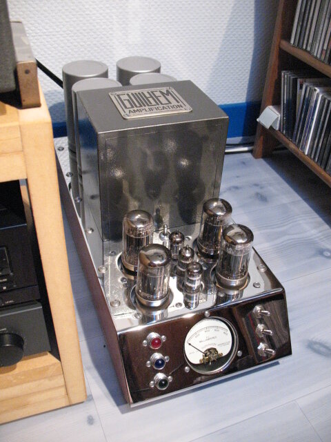

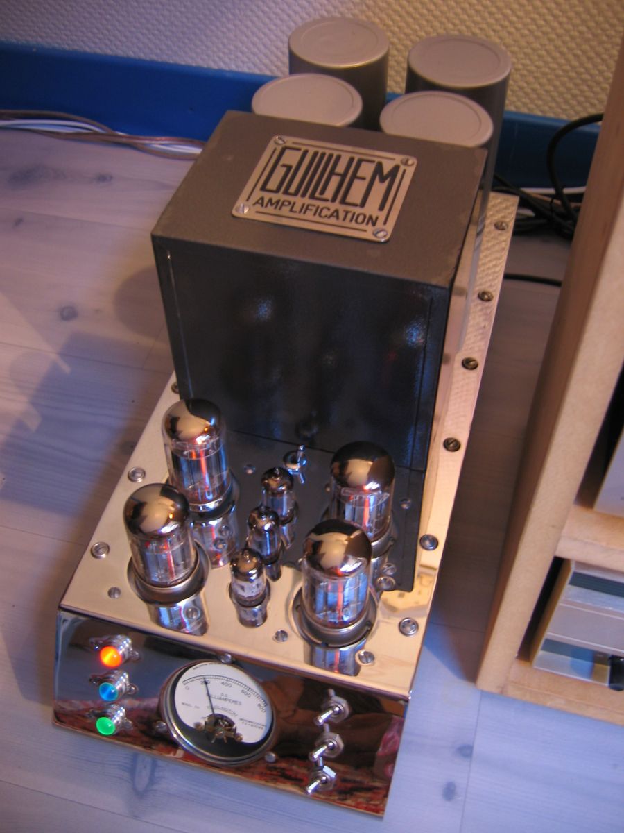

Les amplis OTL ont toujours un coté « dingue », mais les miens paraissent raisonnables en comparaison de ceux de Wagtbtoobz…
Voici en PJ les photos de mes 2 blocs mono.
20W RMS@8ohms par bloc
4-100KHz@-1dB/20Wrms
THD : 0,3%@1W / 1,8%@20W, H2 prédominant
27Kg par bloc
transformateur d’alimentation Western Electric
filtrage 12600uF
je les ai terminé en 1995, et il fonctionnent sans ennuis depuis cette date.
Bien cordialement,
Bruno GUILHEM.

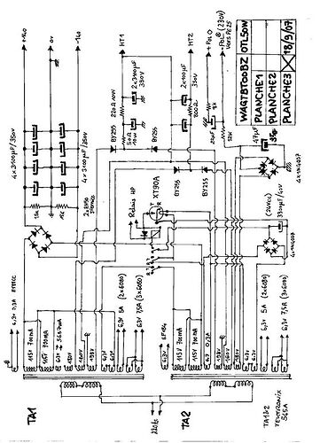

Bonjour ,
Ces amplis OTL Guilhem ne paraissent pas monstrueux , mais surtout si ils fonctionnent de puis tout ce temps sans problème c’est un bon signe , pourrait -on en avoir le schéma ? :wink:

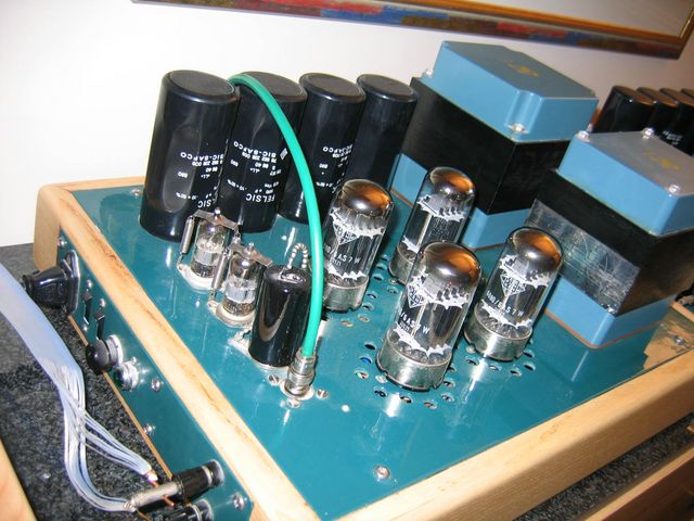

Bonsoir , et voilà la planche 3 :blush: je m’y suis pris à 3 reprises pour être lisible :confused: je vous laisse apprécier les astuces du montage 8)
Voilà de quoi satisfaire les amateurs d’usine à gaz !
Peut-on les appeler des gazaudiophiles ? :wink:
mais non , mais non , Pierrot ce sont des tubes à vide , et quand y a du gaz c’est foutu :laughing: :laughing: :laughing:
Euh , il y a du mercure , de l’hélium , du néon aussi ! :wink: d’ailleurs , il manque une partie dans l’alim … pour ceusses qui suivent le film : les régulateurs 85A2 :question: Depuis « HT1 », en série ils sortent une valeur de référence de 170 volts , qui part dans un potar de 50k qui règle la tension de polar des 2 5687wa de droite (équilibrage du déphaseur en fonction de la E188CC) :wink:

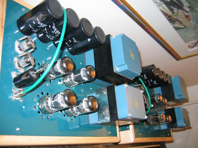

d’autres clichés d’OTLs que j’ai commis mais qui ne m’appartiennent plus … :wink:

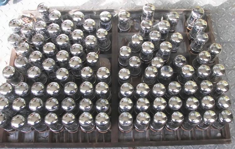

et là une partie du stock de 6080WA … pendant appairage au U61b :wink:
Bonjour, j’ai remis l’ouvrage sur le métier pour résoudre ce pb de ronfle . J’ai obtenu une réduction très notable en modifiant le réseau de polar des 6080 . En effet , contrairement à la plupart des montages avec polar fixes qui ne débitent rien , le dispositif à double alim , puisqu’il y a 2 rails (un à -80 et l’autre à -220) contraignent le système à débiter un peu ce qui rend le système dépendant de la qualité du filtrage …en passant à 3 cellules de filtrage , la ronfle s’est envolée. 8) Pierre

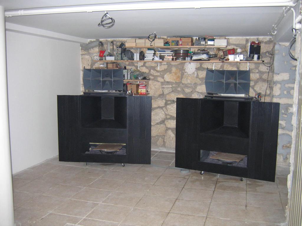

Mes VOTs Altec Lansing A5
