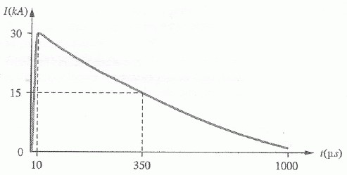

bonjour,
une décharge de foudre est modélisée en général par une montée rapide, suivie d’une décroissance plus lente :
foudre
image extraite de
La foudre : perturbations dues au champ magnétique créé par l'éclair, concours Capes 2010. pour ceux qui aiment la physique :slight_smile:
et effectivement, le champ électromagnétique variable issu de ce courant lui-même rapidement variable, doit avoir une « signature » particulière, permattant de l’identifier parmi tous les parasites trainant dans l’atmosphère…
ce moulin mesure bien l’évolution du champ statique ? et sa brusque variation lors d’une décharge? donc détection « de proximité », contrairement aux antennes cadres ou filaires?

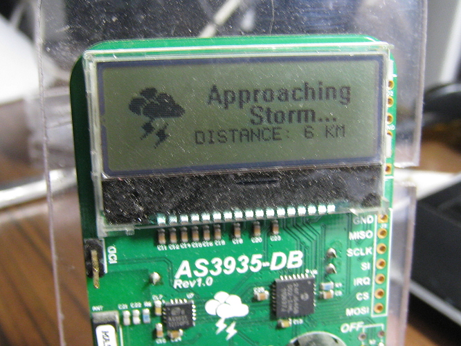

L’orage approche…

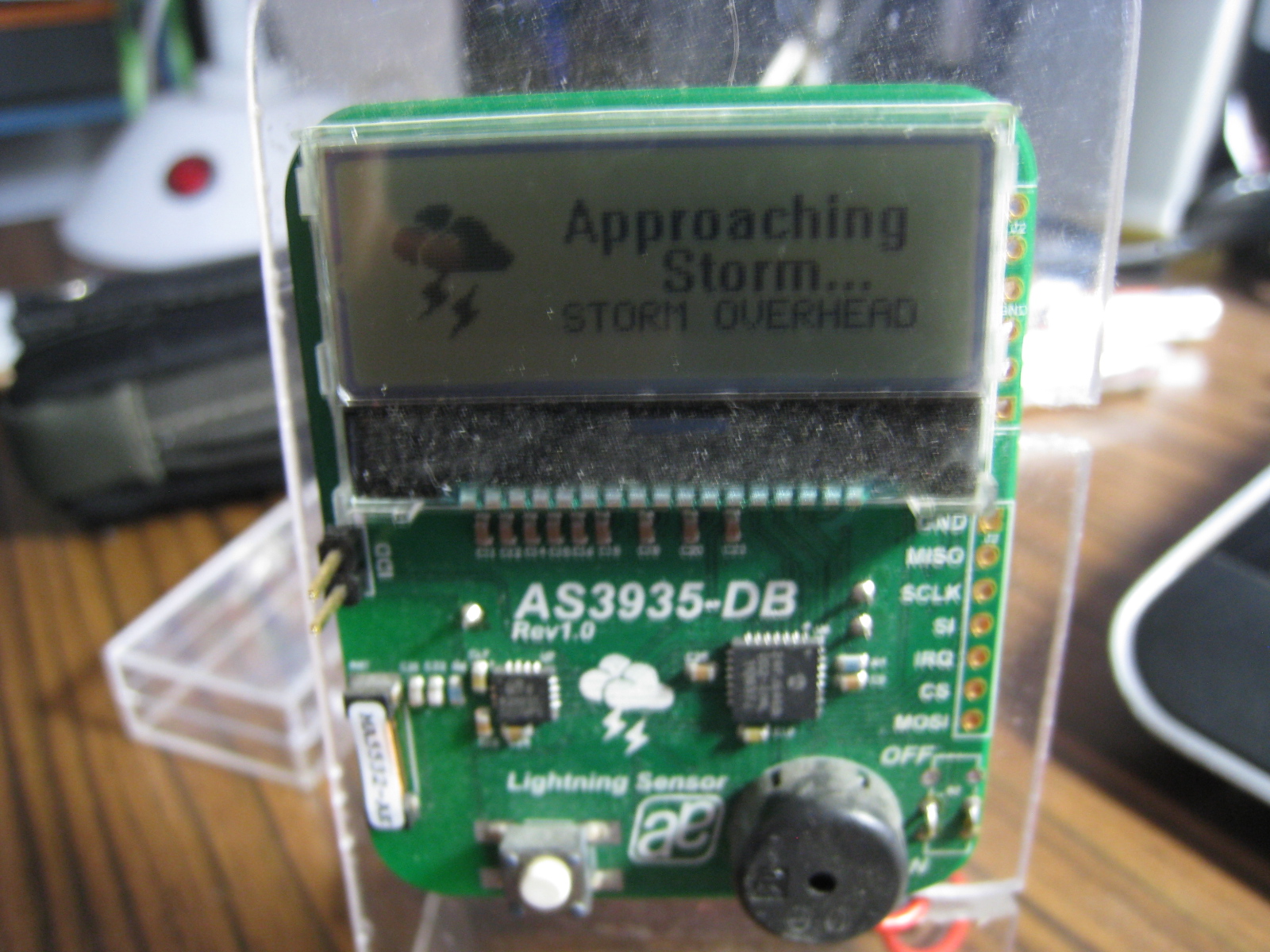

JUste au-dessus…
