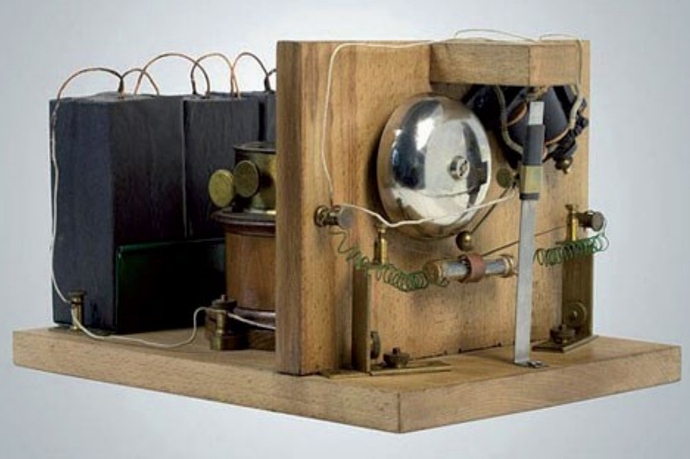

Gros progrès depuis « l’indicateur d’orage » inventé par Alexandre Popov :
Et qui fut une des pierres de l’édifice aux origines de la TSF.
Une réalisation personnelle, Henri-Louis ? :thinking::+1:
Derrière la planche verticale, hormis les batteries, qu’y a-t-il ? :thinking:
Une photo ?
Ça fait partie de mes projets à réaliser !
DG
Non c’est tiré du fichier pdf posté au au-dessus … :wink:
