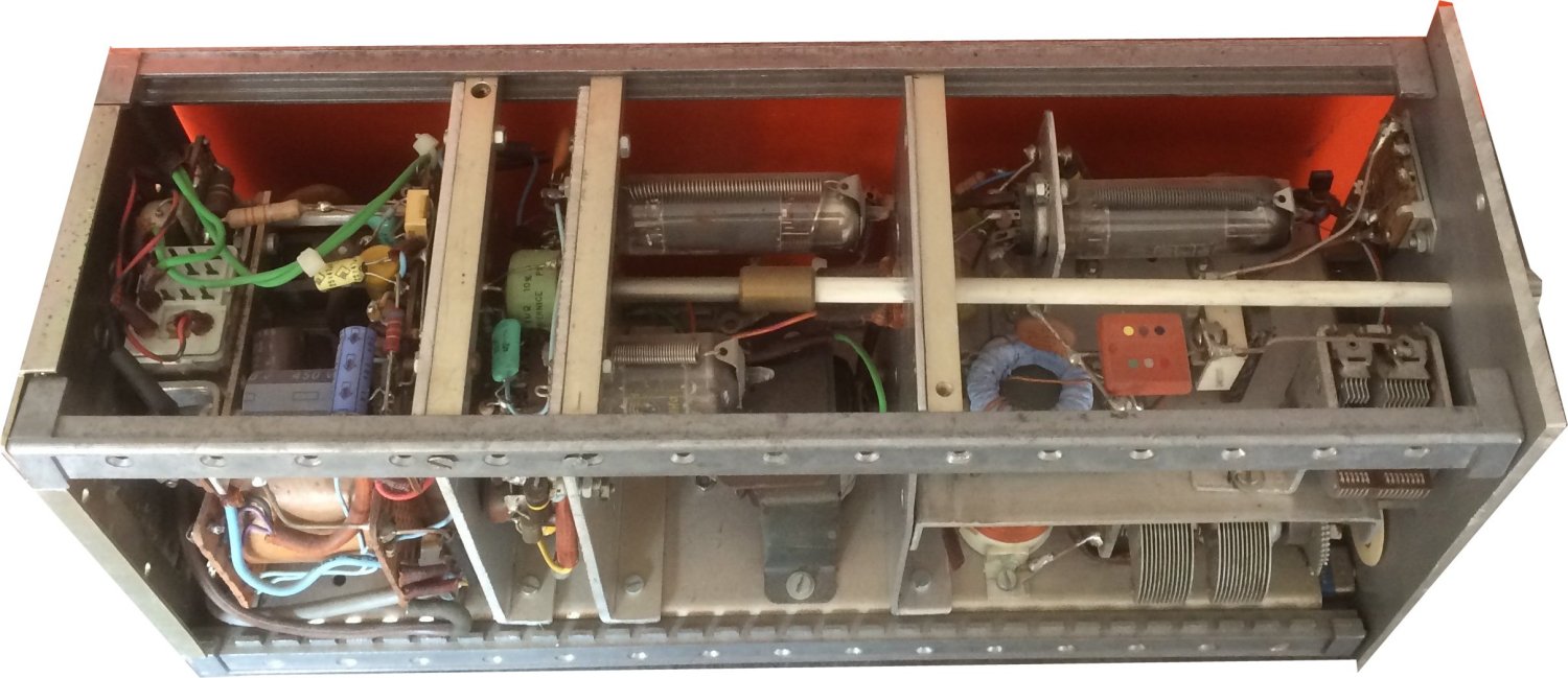

Un bon moyen de repeupler les Petites Ondes avec cet émetteur:
La description de cette réalisation se trouve sur :
Bonne lecture

Une image valant mieux qu’un long discours:

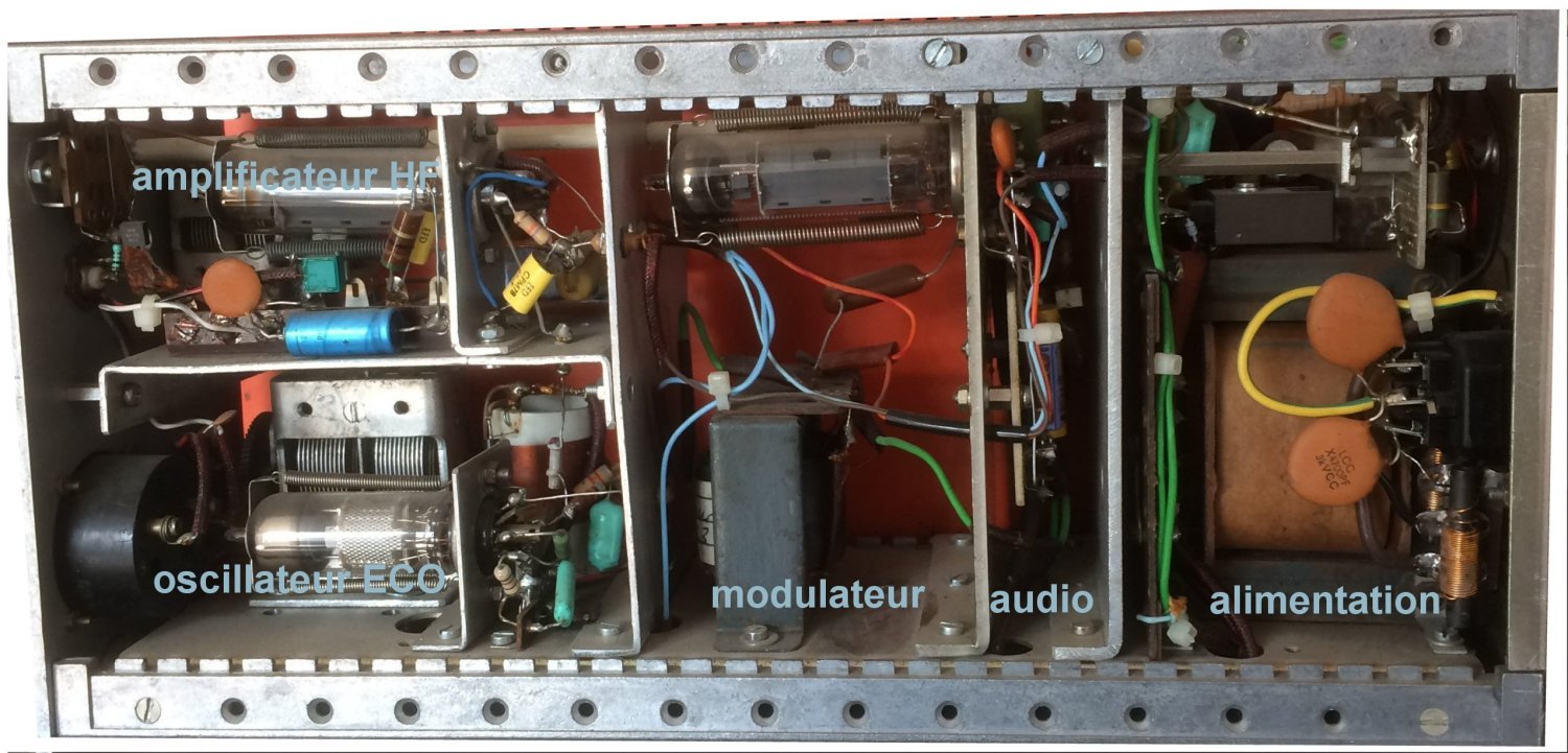

Vue du côté droit de l’émetteur PO 2 watts à EL84:

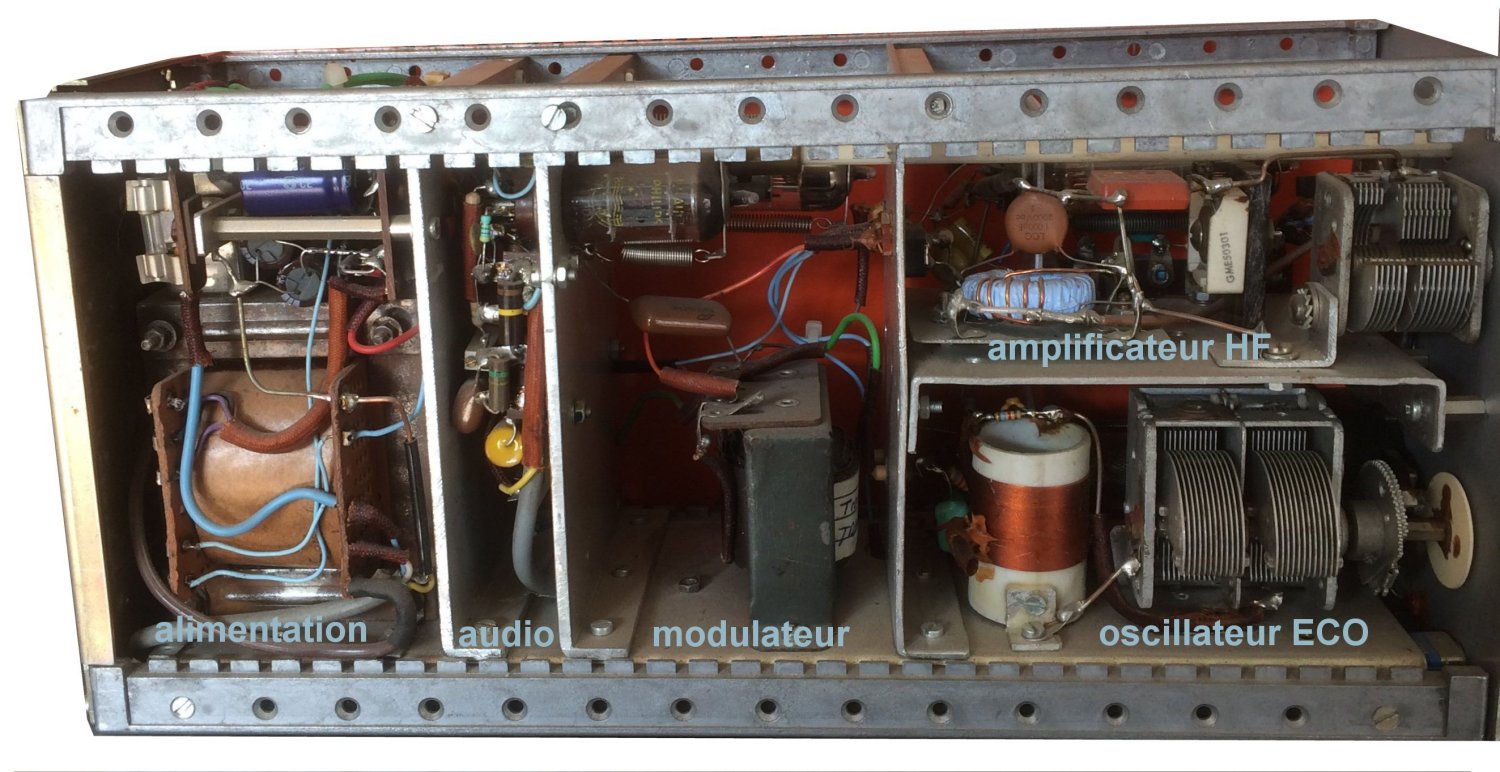

Vue du côté gauche:
C’est pas un petit bricolo! Vu le boulot, 2 watts c’est pas cher payé!
Combien d’étages?
Oui il n’y a que deux étages HF, l’ECO et le PA, voir la description sur mon site.
