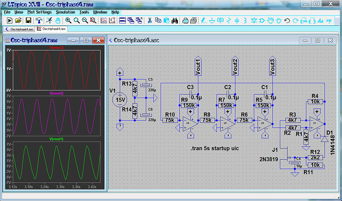

— J’avais vu “vite fait” quelqu’un qui voulait tester des appareils aviation en 115V 400Hz triphasé (Comme je ne retrouve plus le fil, j’en ouvre un nouveau)… Immédiatement, j’ai recherché sur le Net des schémas de tels générateurs. Et je crois avoir trouvé !
— D’abord une idée du projet :
— Puis un schéma avec un “simple” ampli op quadruple genre LM324, TL074/084… :
— Et enfin, le PCB, que vous pouvez expérimenter avec les circuits à pastilles de Jampolanton, par exemple :
— Voili-voilou ! Si le posteur qui veut tester des appareils aviation se reconnaît…
— Cordialement !

— Formule de calcul de la fréquence : Fo=V3/(4piR*C)
— On peut prendre C=22n, R=15k, R/2=7k5, par exemple. Ça donne Fo=417Hz. Voir avec un condo en // pour approcher les 400Hz (~1n)…

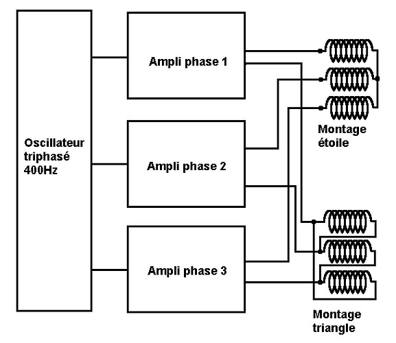

J’ai déjà dessinée un synoptique du schéma
Il ne reste plus qu’à remplir correctement les cases
S.

— @Solange C : ça peut se faire avec soit mon schéma (sinus) soit avec le schéma du pilote de Bernard Thomas ! 'Suffit d’y brancher 3 amplis mono de 100 watts classe B ou AB au lieu des TDA2003 !
*** Ou mieux : des amplis classe D (ne chauffent pratiquement pas – ça existe chez certains marchands français !), idéaux pour le régime sinus !!! Par exemple :
— Dès réception, démonter le petit refroidisseur et y mettre de la pâte thermique pour µP sur le “petit guiguine” circuit intégré CMS !
— Les amplis peuvent être couplés en sortie en étoile ou en triangle si on envisage de piloter des transfos ou des moteurs aviation !
— Bien sûr, en régime sinus, les amplis risquent de chauffer un peu, mais pas les amplis classe D !
