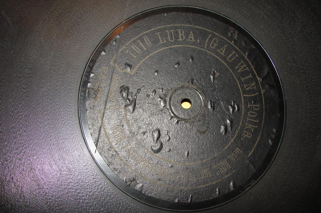

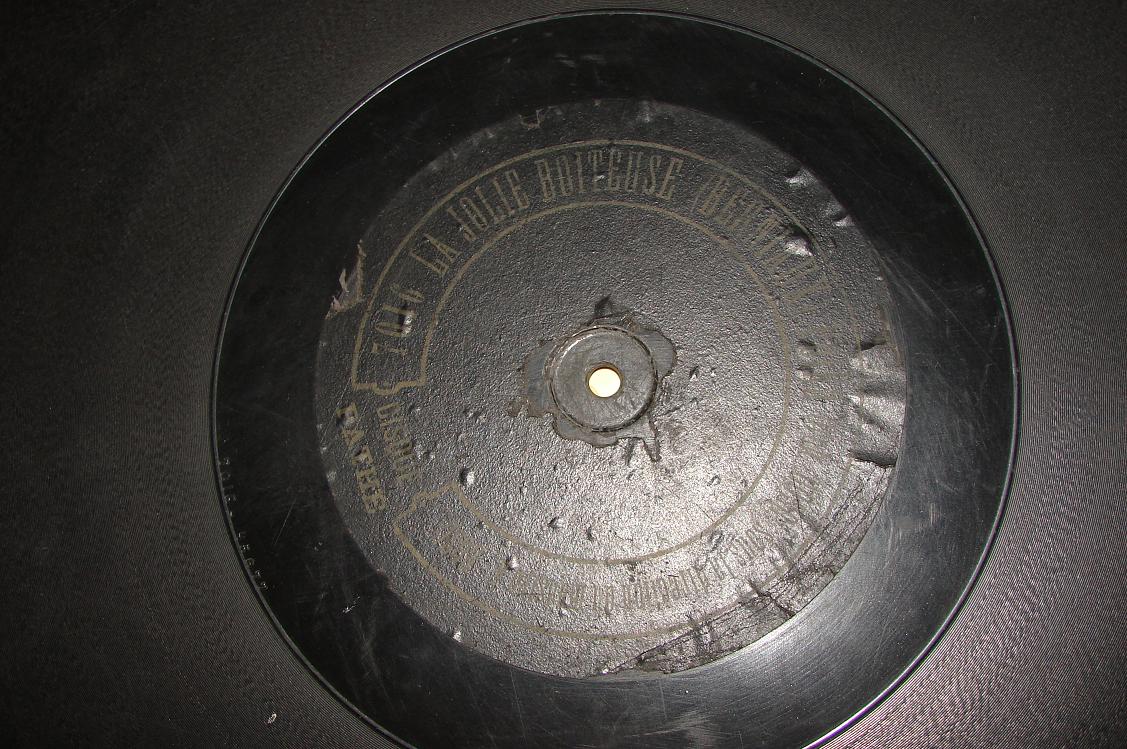

UN GROS PATE !!!!!!!! ??????

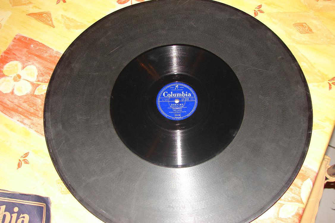

:wink: Oui je sais un peux facile n’empêche que ça je connais pas ! j’ai trouvé ce disque a la brocante et j’ai pas pu m’empêcher de l’acheter par pure curiosité en effet il est énorme ! j’ai mis en son centre un 78 tours sur une des photos pour qu’on se rende compte …son diamètre 50cm tout rond …!!!
Je connais pas tellement les disques je pense a un 80 tours ou 90tours …? un disque de cinéma ? je sais pas trop pour éclairer vos lanternes il est marqué sur une des faces 7016 LA JOLIE BOITEUSE ( BERNIAUX ) orch. bosc sous la direction du maestro A. BOSC // DISQUE PATHE …puis en tout petit grave dans le disque 7016.45677 …
Alors qui sait ?
MERCI
DIDIER …
En effet, ce type de disque était utilisé pour sonoriser certains films. Mais les difficultés d’avoir une synchronisation acceptable n’ont pas été résolus, ce qui fait que ce procédé est assez rapidement tombé dans l’oubli.
MD
Il ne s’agit absolument pas de disque de cinéma.
Il s’agit de disque Pathé à saphir (gravure verticale) de Ø 50 cm. Ces disques ont été commercialisé, sauf erreur, avant la guerre de 14. Leur commercialisation a du être faible car très cher. Je possède 2 de ces disques qui commencent par le centre et tourne de mémoire à environ 90 tours.
Dans les années 20 il seront remplacé par des disques de Ø 40 cm, toujours à saphir, commencant par l’extérieur et tournant à 120 tours minutes.
Daniel
