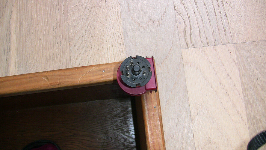

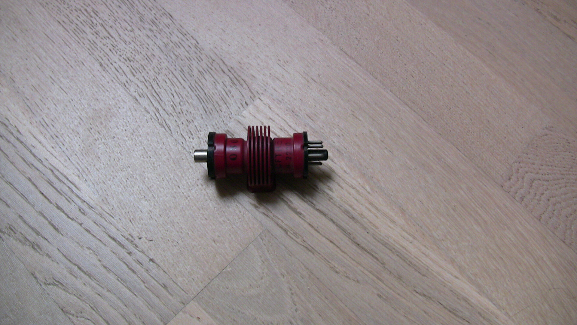

Un klystron?
je fais du tri dans mon chantier et j’ai retrouvé ce composant CFTH TH 2220 à culot octal.
Apparemment CFTH signifie Thomson Houston et mes premières recherches me laissent à penser qu’il s’agit d’un klystron.
Qu’en pensez-vous ?
Merci pour vos réponses.
Dominique.
C’est bien un klystron reflex
mais je ne trouve pas sa doc
Merci pour cette première réponse.
Dominique.

cela doit etre beaucoup plus vieux que cela
TH thomson houston avant les années 50

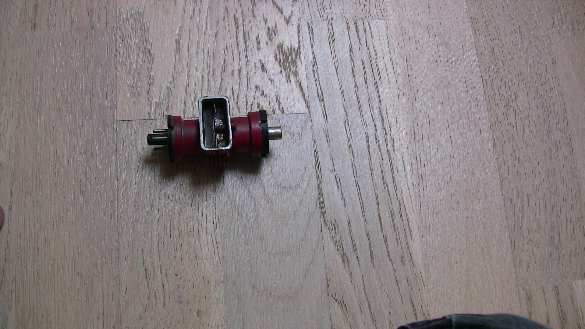

et il doit lui manquer la bride se guide , visiblement dessoudée et la fenetre de sortie semble cassée
Page 20 de votre documentation…
Merci Claude. Il manque une partie sur mon tube…
Dominique.
oui , c’est le TV 220 ! :wink:
bien sur il manque la plaque de sortie avec le guide d’onde , qui vient boucher la cavité .

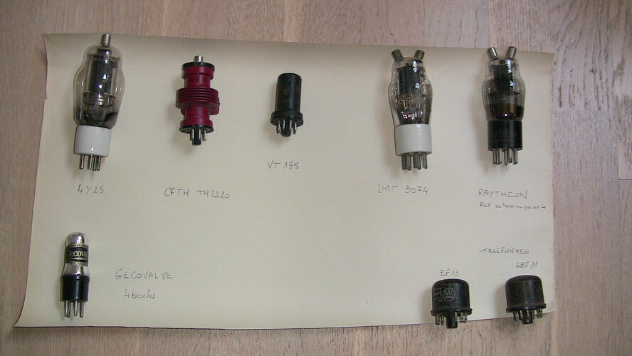

J’ai fait du grand vide aujourd’hui ( déchetterie ) et j’ai eu un remord avant de me débarrasser de ces quelques lampes.
Il n’y a plus que 2 tubes que je n’ai pas réussi à identifier : la petite Gécovalve ( sérigraphie effacée ) et la Raytheon ( idem pour la sérigraphie ) qui ressemble à LM3074. ( brochage, 2 cornes, et structure interne ) .
Dominique.
Le tube Raytheon ressemble à un 2C34/RK34/VT-224
Le tube gecovalve ressemble à un tube HL2K
Pour le Klystron TH2220 vous trouvez la documentation page 3 du catalogue Tubes spéciaux hyperfréquenses & Tubes Électroniques 1962. sous
https://frank.pocnet.net/other/CFTH/index.html
Il y a plusieurs versions avec une lettre en suffixe.
CFTH signifie Compagnie Française Thomson Houston.
Si vous voulez vous en « débarrasser », je serais intéressé par le tube Raytheon, le LMT 3074, TH2220 et le tube Gecovalve.
