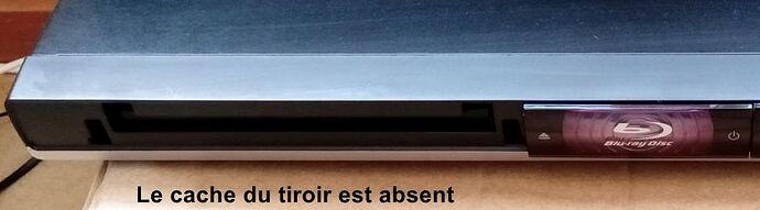

Récupéré du bac de recyclage d’un magasin de bricolage (Bricorama) un lecteur de Bluray (LG BD350) dont le tiroir à moitié ouvert ne pouvait pas se refermer (blocage mécanique).
Une fois branché sur le secteur, idem mais on entendait le moteur tourner et les afficheurs s’allumaient normalement.
Je démonte donc le drive DVD (par l’arrière, sans grande difficulté) et une fois son capot enlevé je me rends compte que c’est un DVD passé sous le tiroir qui le bloquait …
Je me demande comment le DVD a pu passer sous le tiroir, mais une fois le DVD retiré et le drive remonté, le lecteur s’avère fonctionner parfaitement, aussi bien en lecture DVD que Bluray.

L’appareil a un seul manque: le cache du tiroir quand il est fermé, il a du être enlevé par le précédent propriétaire pour essayer, sans succès, de le décoincer.
Mais pour le prix, on ne va pas se plaindre. :wink:

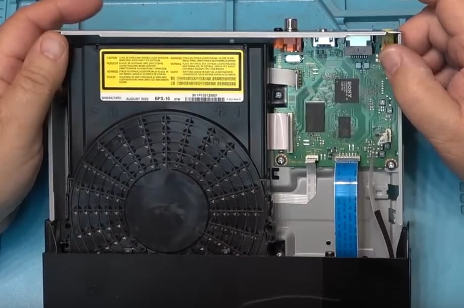

-deux: ils ne vendent pas de matériel audio-visuel !
Défaut de conception ? Tu crois? Ce lecteur, utilisé normalement, se comporte tout a fait bien cela fait 1 an que je l’utilise, associé à un lecteur enregistreur de Blu Ray/DVD a disque dur Panasonic avec tuner tnt HD. Le Panasonic ne tourne que pour l’enregistrement lecture sur disque dur ou gravure d’un DVD ou Blu-ray, pas pour lire un disque (pour éviter d’user le bloc optique prématurément), la lecture est réservée au petit LG qui fait très bien le job, et qui est très commode à utiliser.
Je n’en sais rien mais je ne vois pas comment on peut faire passer un disque au-dessous du tiroir sans le faire vraiment exprès.
