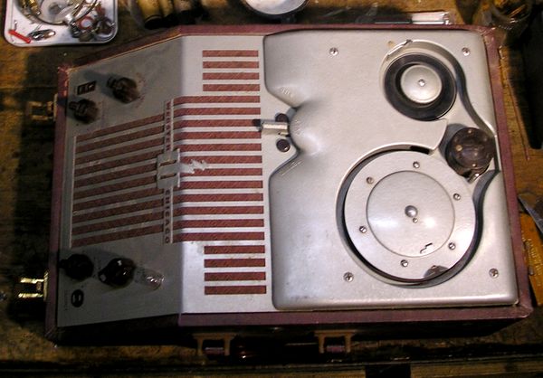

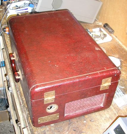

je passe à un célèbre magnétophone (Webster Chicago model 80.1) que j’ai trouvé ce matin même sur la brocante.
La particularité, tient dans le support magnétique…

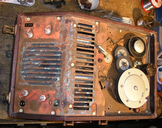

Première chose, le sortir de sa mallette, pour savoir dans quel état est la chose, extérieurement il est bien conservé…
Sous le capot quelques traces de rouille, il faudra traiter pour que cela ne s’étende pas.

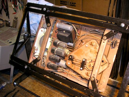

… dépoussierage, puis verification des condos, lampes, sans oublier le primaire du transfo. il est prévu pour 110 à 125v et l’aime pas les surtensions.

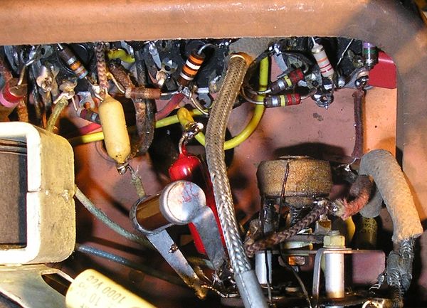

Hier j’ai commencé à remplacer les condos HS, pas trés accessibles…
je suis en rupture de condos 15µF 450V, et avec mes horraires pas eu le temps de faire les courses…

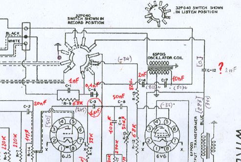

j’ai récupéré un schéma sur le Net, mais sans les valeurs des composants, donc je fais un relevé.
la suite ce soir , test des loupiottes, verif du transfo d’alim…

De test en test j’ai fini par changer presque tous les condos de ce magétophone.
un essai en lecture (du fil qui était présent sur la bobine réceptrice) donne satisfaction, bien que le volume ne soit pas trés fort.
un essai en enregistrement m’a valut une surprise, le condensateurs C7 (mica 10nF) sun des rares non changé, aux borne du transfo d’oscillations, s’est mis a transpirer fortement. (en haut à droite du schéma)
je le change, n’ayant pas de micas sous la main, je mets un autre modèle équivalent et neuf (10nF 650V) , même résultat.
je mesure: 0V en continu, plus de 1000V alternatif aux borbe de C7, en fait on voit une belle oscillation à l’oscilloscope (je n’ai pas noté la fréquence). Lorsque je mets l’enregistrement en marche, je mesure 80V alt entre le point droit de C7 et la masse, 820V entre C7 et C4.
(le condo de 650V de TS ne résiste pas longtemps) pourquoi une telle tension, phénomène de résonance?
:wink: Daniel
Il faudrait contrôler les tensions sur la 6V6 lorsqu’elle est utilisée en oscillatrice de prémagnétisation (enregisrement) en vous aidant du tableau des tension donné avec les valeurs des composants. Peut être est elle mal polarisée, ce qui expliquerait la faiblaisse du son en lecture et la tension d’oscillation trop élevée en enregistrement.
Le condensateur C7 au mica de 10nF est donné pour 300 volts dans la liste des composants, je ne pense pas que les oscillations à ses bornes doivent êtres de 1000V pp.

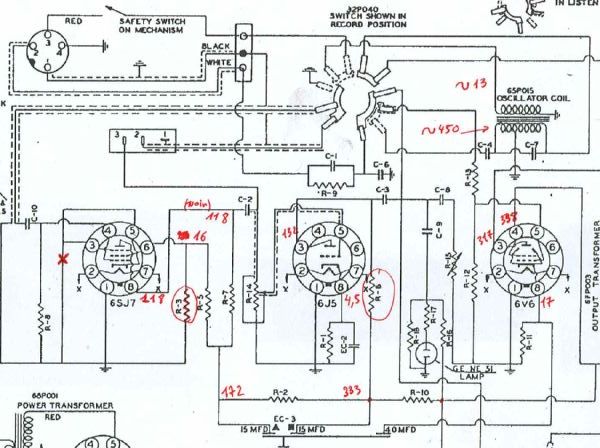

bon avec un peu de persévérence…
Aprés vérification systématique du tableau des tensions,
la première anomalie était 50v au liu des 135 prévus sur l’anode de la 6J5.
La fautive est R6 , 39 kO qui avoisinait les 270 kOhms
de même la tension sur l’anode de la 6SJ7 était presque nulle , tandis que la tension sur lea 2e grille était de 29V.
La résistance R3 (39 kO) avait été remplacée par une résitance de 100 kO ??
Une fois remplacée , je retrouve 118v sur l’anode de la 6SJ7 et 16v sur le 2e grille.
Dans ces conditions il est normal que le volume ait été faible…
Un essai en lecture confirme le bon fonctionnement.
Il reste à entendre ce que cela donne en enregistrement. Aprés avoir bricolé une prise pour un micro, le test s’avere trés satisfaisant.
entre temps j’ai remplacé C7 par un modèle testé pour 2kV… et du même coup retrouvé en mode enregistrement, - 44 V sur la 1ere grille de la 6V6.
A noter en enregistrement je mesure 450 v (crète à crète)aux bornes de C7 et 13v au secondaire du transfo de l’oscillateur en charge (b 3 et 4 de la tête de lecture) . la sinusoïde, presque parfaite mesurée à l’oscilloscope à pour fréquence 40kHz.
dernier point la liaison à la masse de la cathode de la 6SJ7 était en contact intermitant avec la masse (un fil cassé au niveau de la soudure).

Le tube néon indicateur de niveau d’enregistrement ne s’allume pas.
la résistance R16 est coupée. une fois remplacée l’indicateur fonctionne de nouveau.

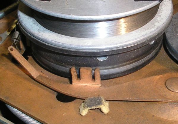

Il reste à verifier les tampons de feutre, nécessaires au freinage des bobines lors de l’arret. sans ces tampons soit le fil trés fragile, casse, soit il se débobine…

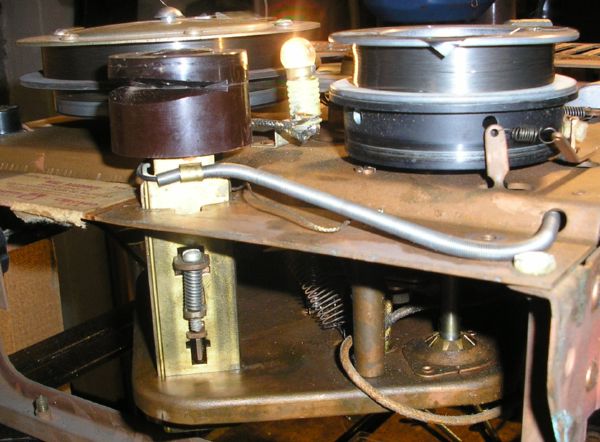

Enfin au niveau mécanique le mouvement oscillatoire de la tête est indispensable pour bien répartir les couches de fil sur les bobines. Un bon nettoyage suffit à l’obtention d’un mouvement bien régulier
(sur les photos, la tête, en positions haute et basse.)
