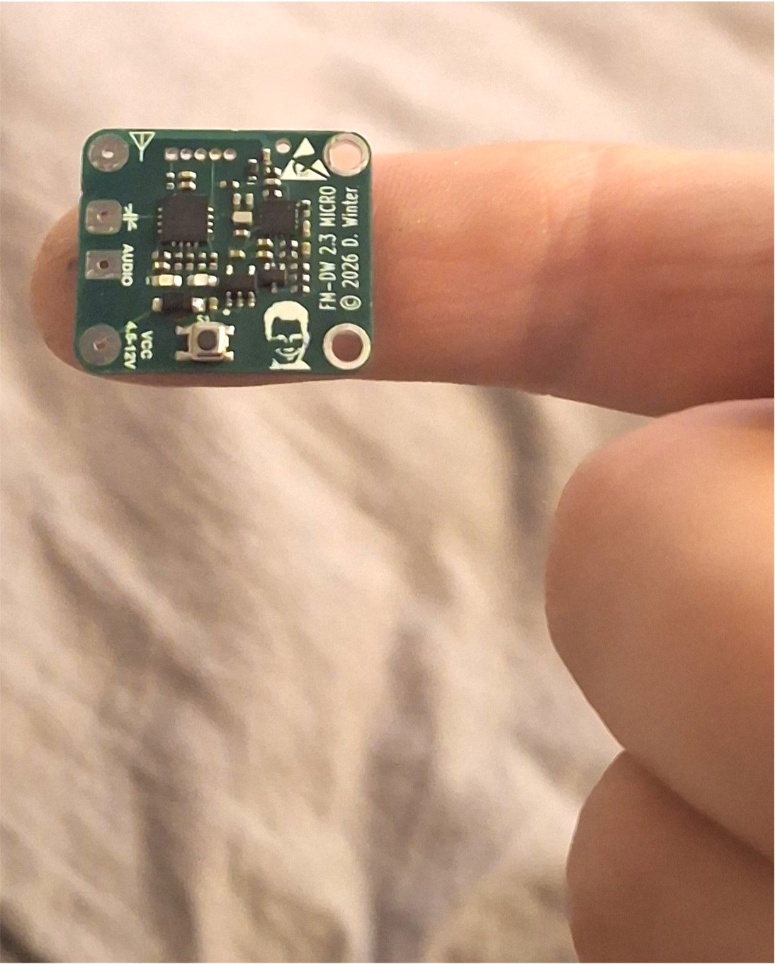

Un module FM-DW "micro" pour les transistors pocket?

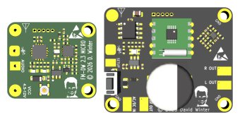

En pensant à tous ces vieux transistors AM de collection (surtout les Pocket), je me suis amusé à réduire au mieux la taille de mon module FM-DW 2.2, tout en remplaçant certains composants dévenus onéreux par d’autres d’aussi bonne qualité et bien moins chers, et en retirant ce qui était devenu inutile dans ce cas précis (le chimique de filtrage, la sortie stéréo).
Résultat: on passe du module 2.2 de 36,5mm x 29.9mm x 12mm à un module 2.3 " micro " de la taille d’un timbre poste: 25,4mm x 21,8mm x 2,5mm d’épaisseur. Il tient dans le creux de la main !
A gauche: le « 2.3 micro ». A droite: le 2.2…
La vraie question est de savoir s’il y a un réel intérêt pour ça ou pas. Pour le moment j’ai fait fabriquer quelques prototypes pour le challenge. Même si la FM est vouée à disparaître dans les années à venir, ce module permettra aux Pocket d’écouter la DAB via un transmetteur DAB>FM de poche.
Bien entendu, il peut aussi s’utiliser sur des postes à lampes compacts, mais il faudra connecter un chimique d’au moins 470µF entre diode de protection (anode à droite sur la photo) et la masse…
Amicalement à tous.

Les protos sont arrivés !

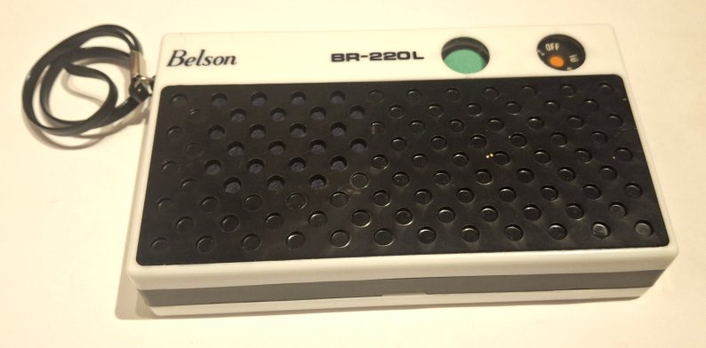

Voici le premier Pocket converti avec un FM-DW 2.3 Micro.
Certains reconnaîtront ce transistor, provenant du lot de nombreux Belson « New Old Stock » de la vente de Radio Tubes (2004). J’en avais un, retrouvé l’année dernière.

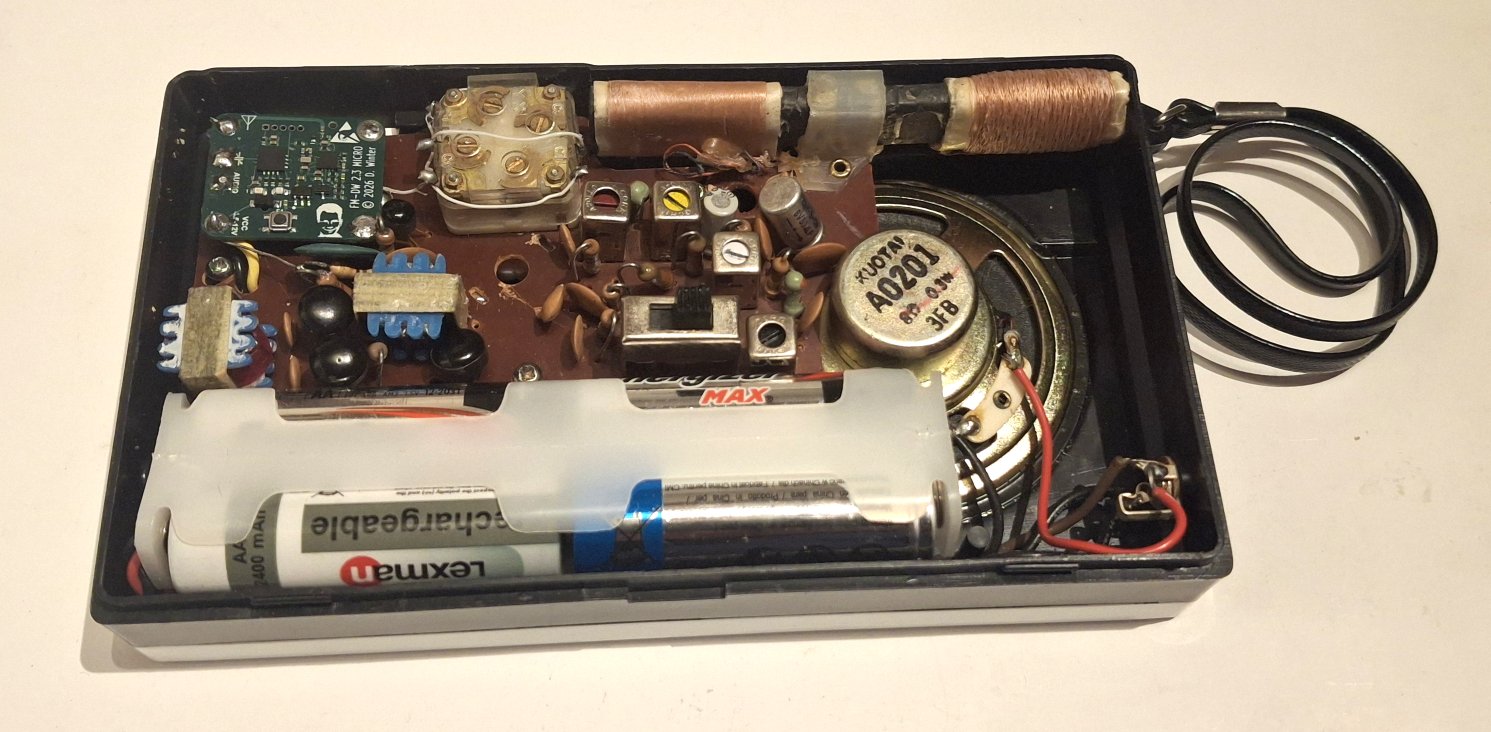

Ce poste n’est pas facilement adaptable car son CV d’environ 270pF (sections combinées et trimmers au max) a trop peu de variation par rapport au nombre de canaux FM. J’ai contourné le problème avec un CV de récupération, mais cette expérience lève un problème potentiel à ne pas ignorer, même si des CV de ce type ne sont pas difficiles à trouver.
L’absence de démultiplication (bouton directement couplé à l’axe du CV) rend le réglage des stations moins facile, mais on y arrive. Il y avait tout juste la place de loger le module !

Bonjour les amis,
J’ai eu la chance de pouvoir tester ce module, très compact, et très facile d’implantation…5 soudures ! Même ma femme est interessée pour ajouter à ses postes transistors.
Ca fonctionne aussi bien que les 2.2, c’est plus compact, ce qui est appréciable pour les postes pocket.
Le montage m’a pris 10/15 minutes. Pour commencé j’ai travaillé dans un Philips où il y avait de la place.
Soudé directement sur le CV et sur le pot de volume, le même processus de calibration que le 2.2

Voici le dernier prototype du FM-DW 2.3 MICRO dont je recevrai prochainement quelques exemplaires. Cette dernière mouture a les particularités suivantes:
  • Raccords double face permettant de souder sans risque du côté sans composants.
  • Deux alimentations (au choix):
    • 4,5V à 12V avec diode de protection,
    • 1,5V à 3V, sans protection, restant fonctionnelle sous 1V, pour les transistors fonctionnant avec une ou deux piles de 1,5V, ainsi que les appareils à lampes chauffées en 1,4V .
Sa taille et son épaisseur n’ont pas changé: 2,54 cm x 2,18 cm x 2,5 mm.
5 « J'aime »
