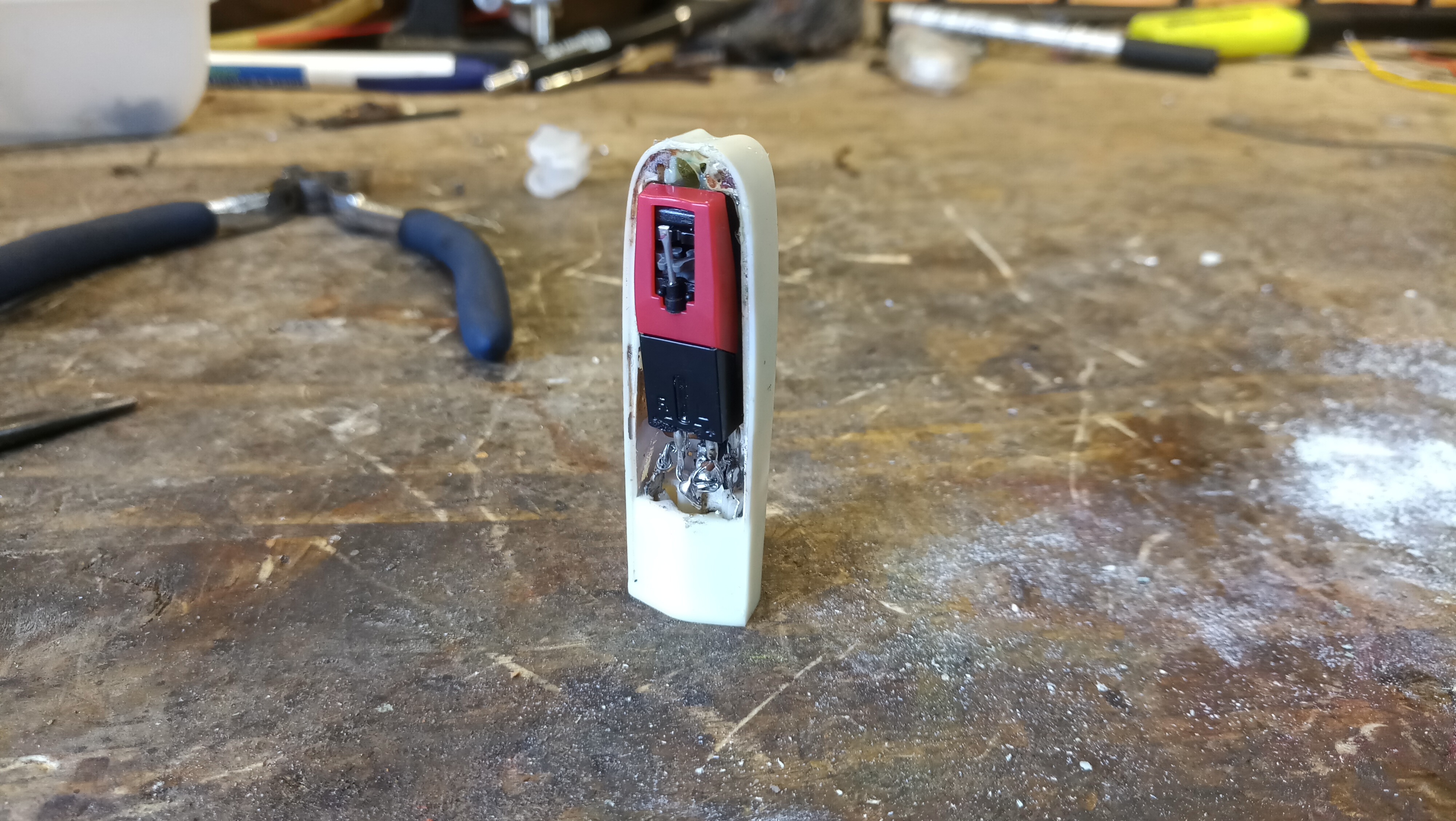

Ah oui les têtes Philips pleine de graisse verte :grin: je les remplacent comme ça moi:
Du coup vous devez mettre un préampli derrière non car ce n’est pas une cellule piezo ?

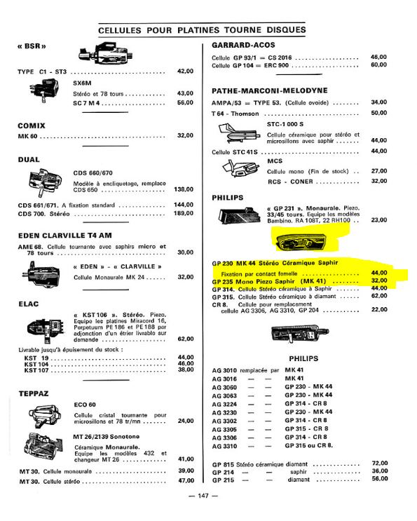

Si, ce sont des cellules piezo. Je pratique de la même manière. Très bon rendement, mais plus ou moins facile à installer selon les marques.
Si ce sont des cellules piezo c’est super ! Merci pour le tuyau, j’étais persuadé que c’était des cellules magnétiques.
Merci pour ce document, je savais très bien que les cellules d’origines étaient des piezo. Je ne pensais pas que celle vendue sur eBay était aussi une piezo…
Attention, tout de même, ces cellules sont piezo, mais stéréo. Je n’en ai pas encore monté sur un appareil mono, mais ça doit être possible en reliant simplement les deux canaux par des résistances de 100 k ohm.

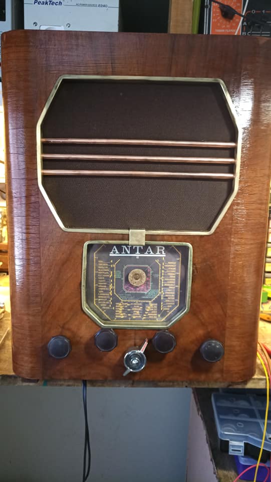

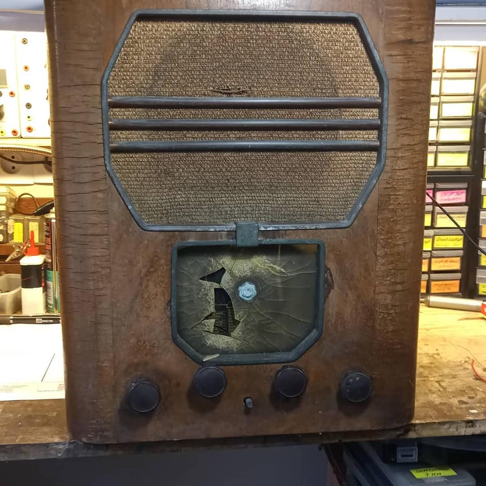

Voici un poste Antar rafraîchit cette semaine pour un client:
EverOndia - Radio Chine Internationale en ondes courtes sur un poste Antar V5 de 1936 | Facebook

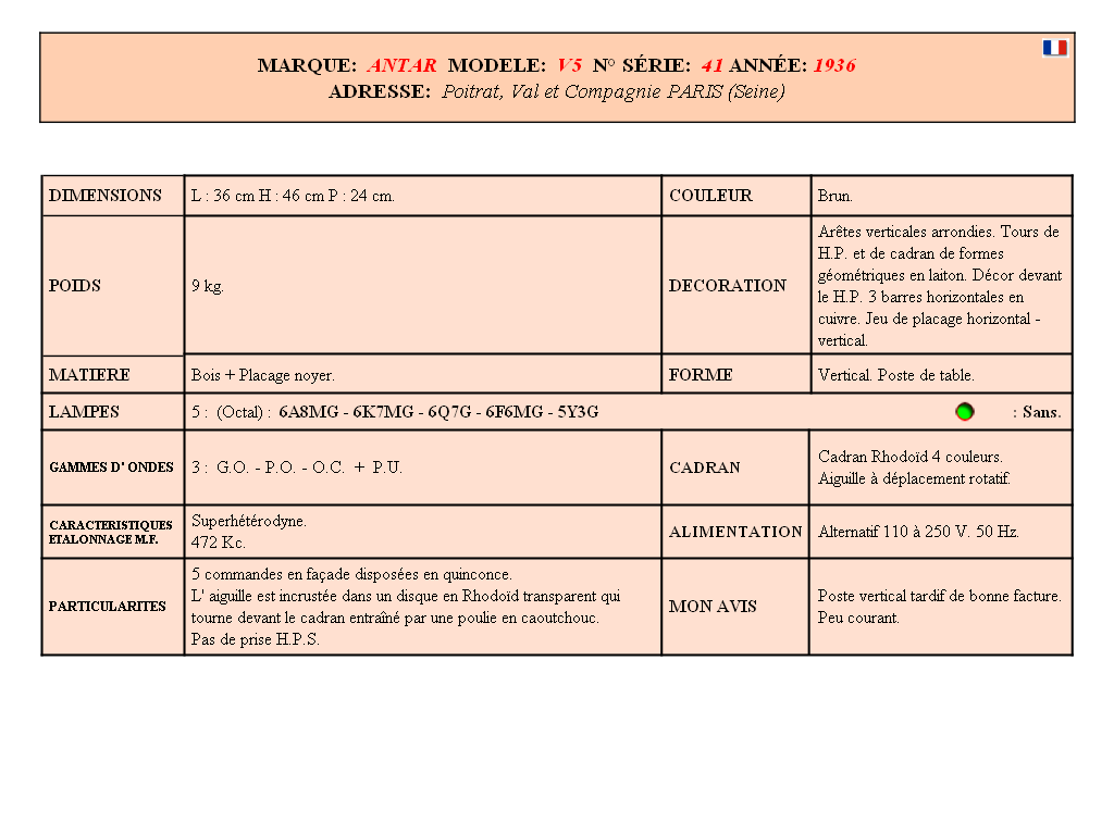

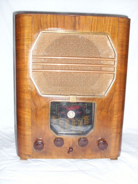

J’ ai ce poste:
A priori, le cadran est légèrement différent.
