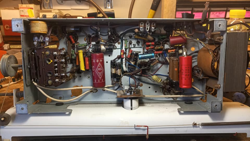

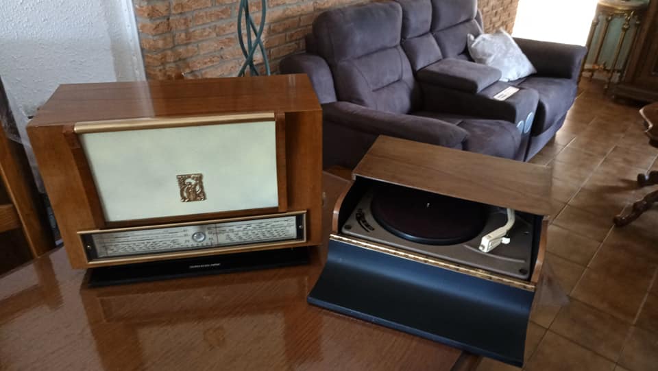

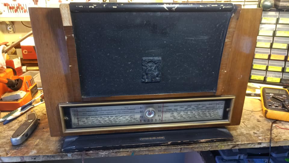

Comme des images valent mieux que des longs discours voici le poste sur lequel je travaille aujourd’hui à l’atelier, un Pathé-Marconi (La Voix de son Maïtre), modèle 655 que je compte assortir avec un pick-up de la même marque, modèle 332 qui devrait être du plus bel effet !
Malheureusement comme vous le voyez sur la photo, l’ancien propriétaire à complètement noirçit le décor, qu’à cela ne tienne, je lui redonne son aspect d’origine !

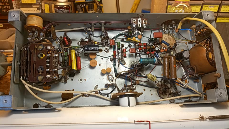

Le châssis est en bon état et à subit une large rénovation par mes soins
![93119429_219647079466228_5575835700261027840_n|690x388]
(upload://dL7oEavpTnsywVjB9K3r0RdjU10.jpeg)

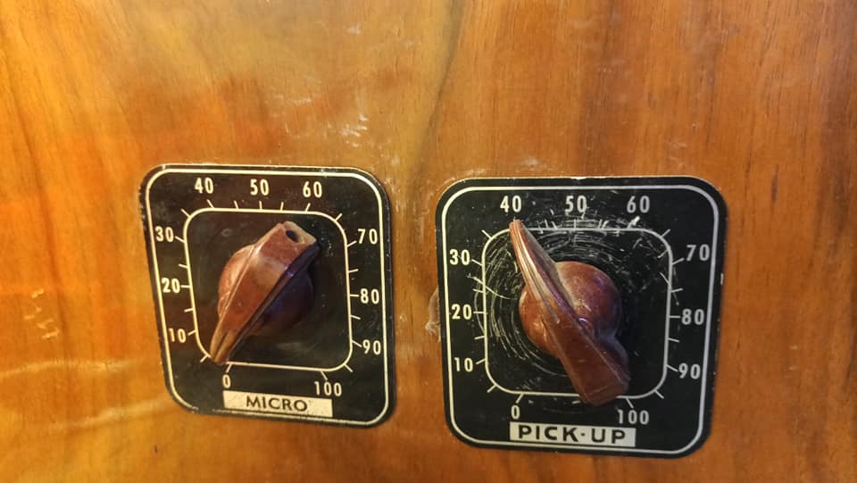

ça je ne sais pas si c’est d’origine, car c’était collé grossièrement au silicone…

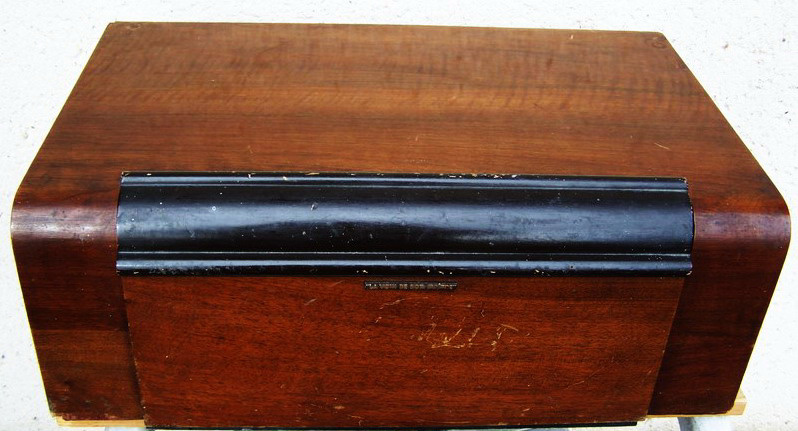

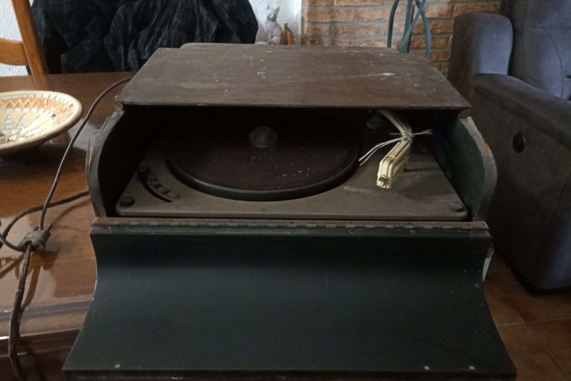

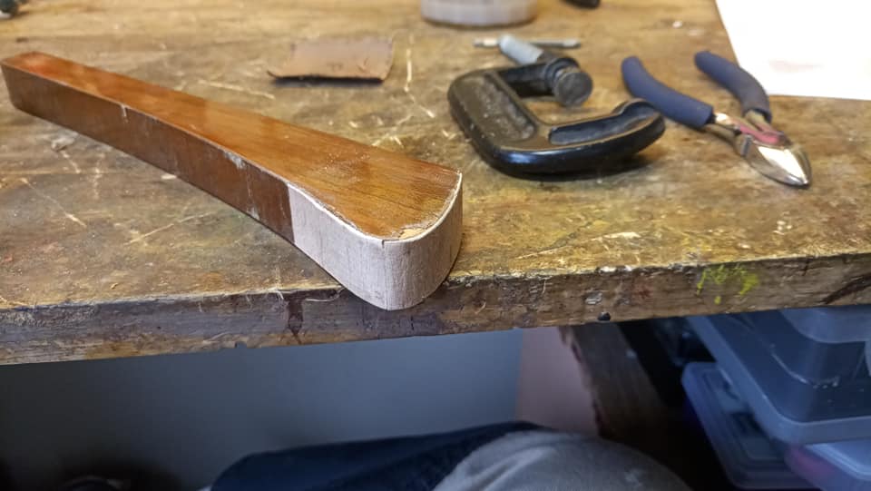

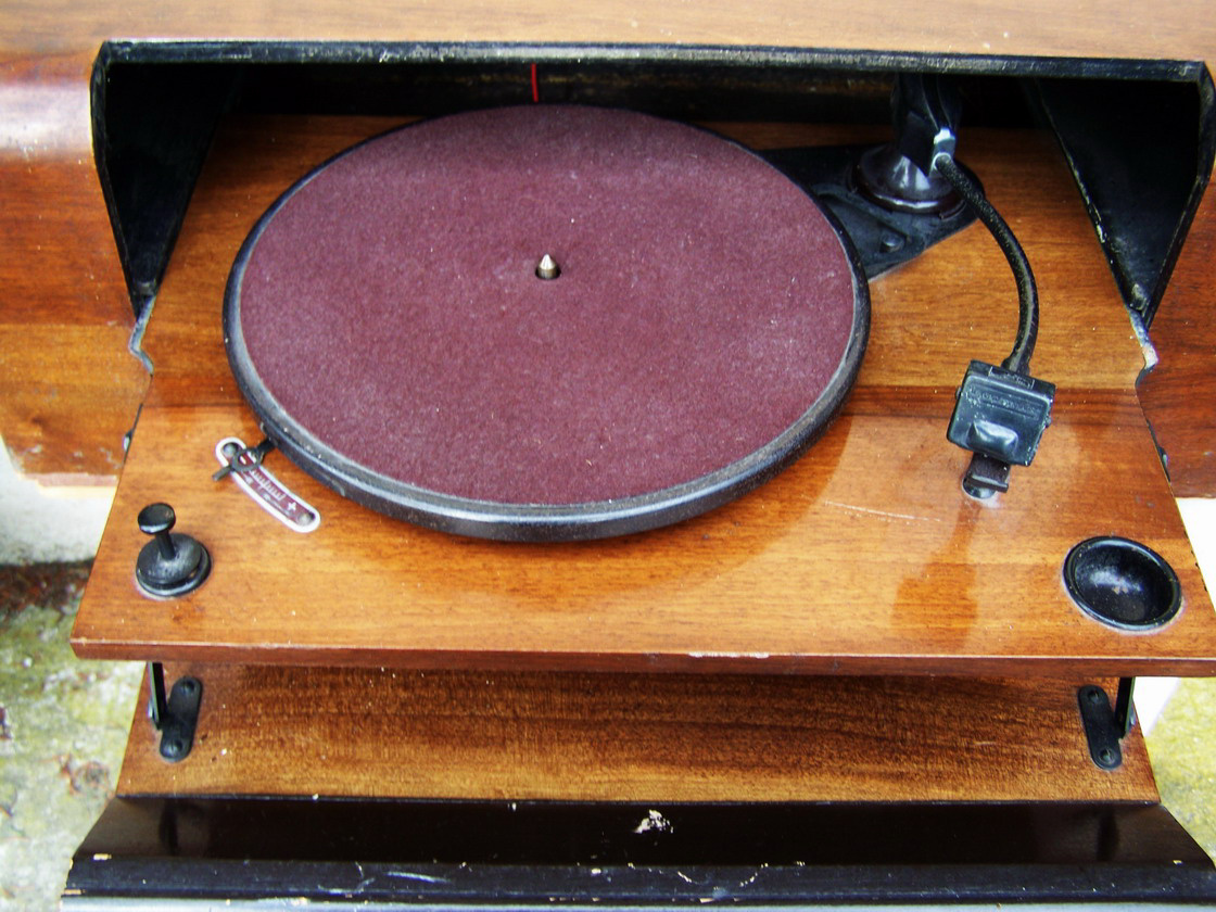

Et voici le pick-up qui réclamera lui aussi de gros travaux sur l’ébénisterie:
Voilà, en espérant vous avoir éclairé sur mon travail :slight_smile:
Je vous montrerai l’ensemble terminé !

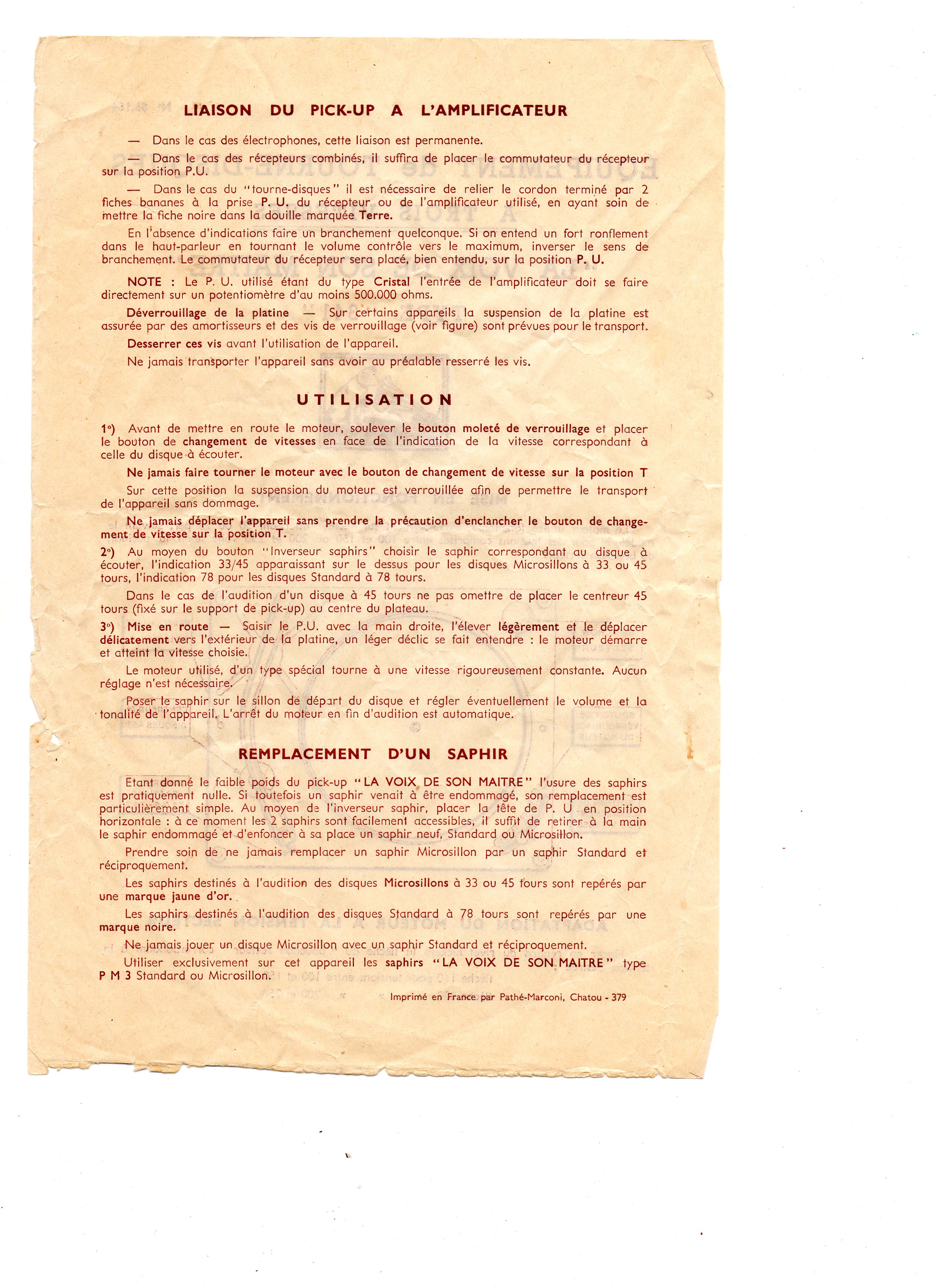

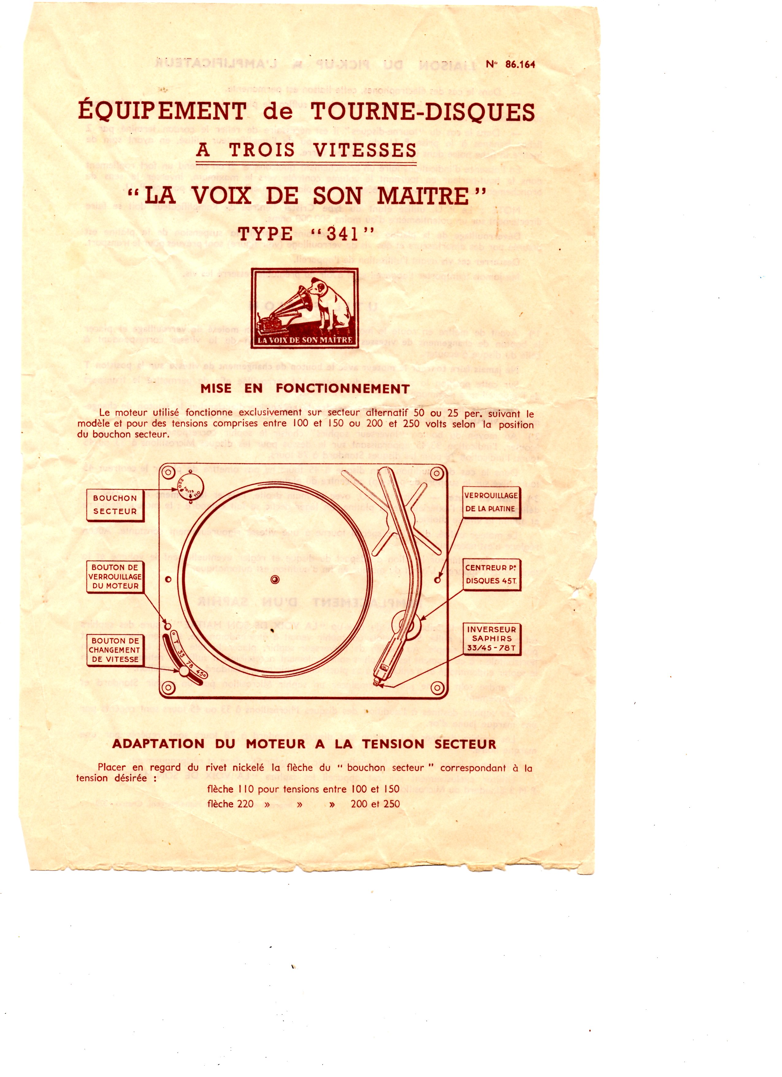

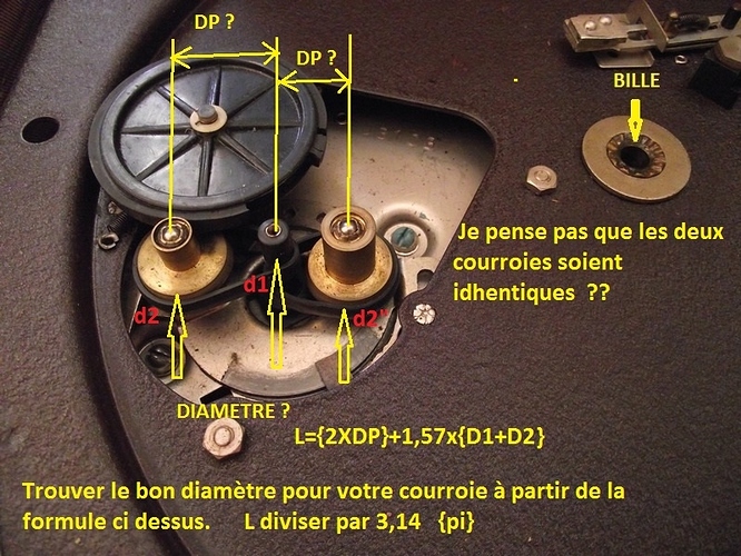

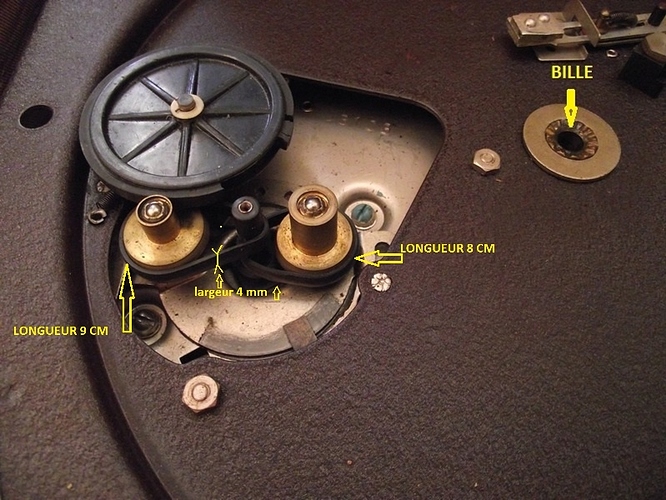

bonsoir
une petite doc à tout hazard ça peut servir
bffd2e5e78c753a5db78dab57bc8424385ee846a_2_666x500
f8d8650579d7b7ddced93c439a5bba8645da0160_2_666x500
:wink: :wink:
Merci beaucoup pour ces précieuses info @brida

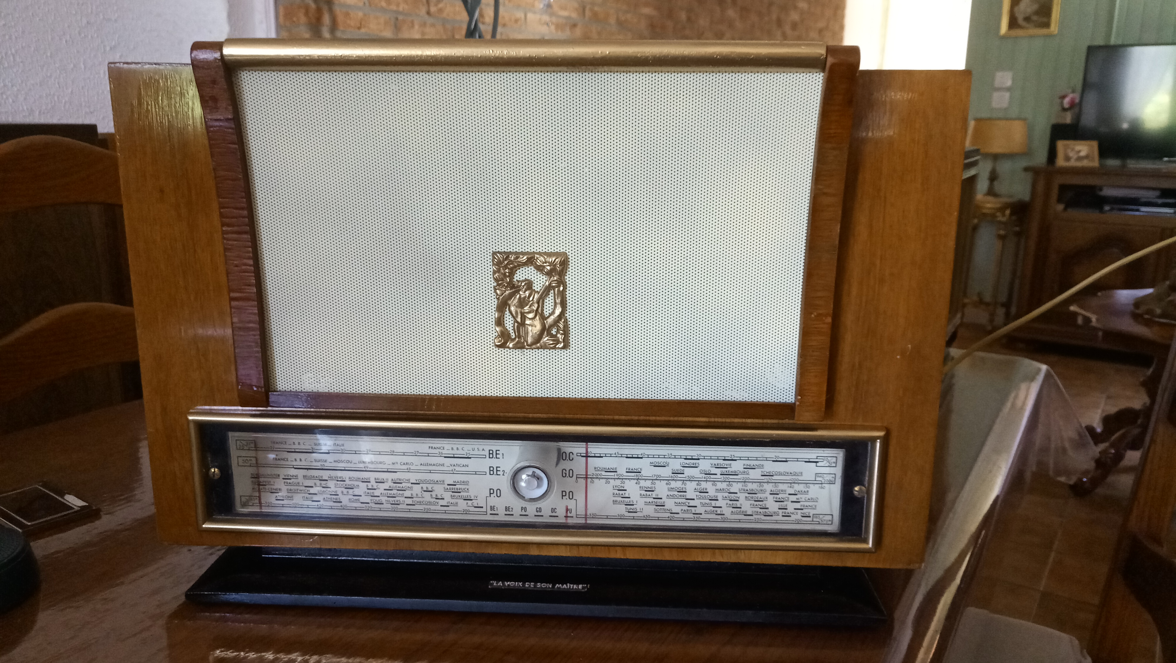

Et voilà ! Il a meilleur aspect avec ses couleurs d’origine !
joli travail il mérite sa place sur une étagère :wink: :+1: :+1:
Il est magnifique !
:+1:
Je trouve cette radio particulièrement élégante et moderne pour l’époque, et cette restau ne fait que renforcer sa classe naturelle :+1:t5:

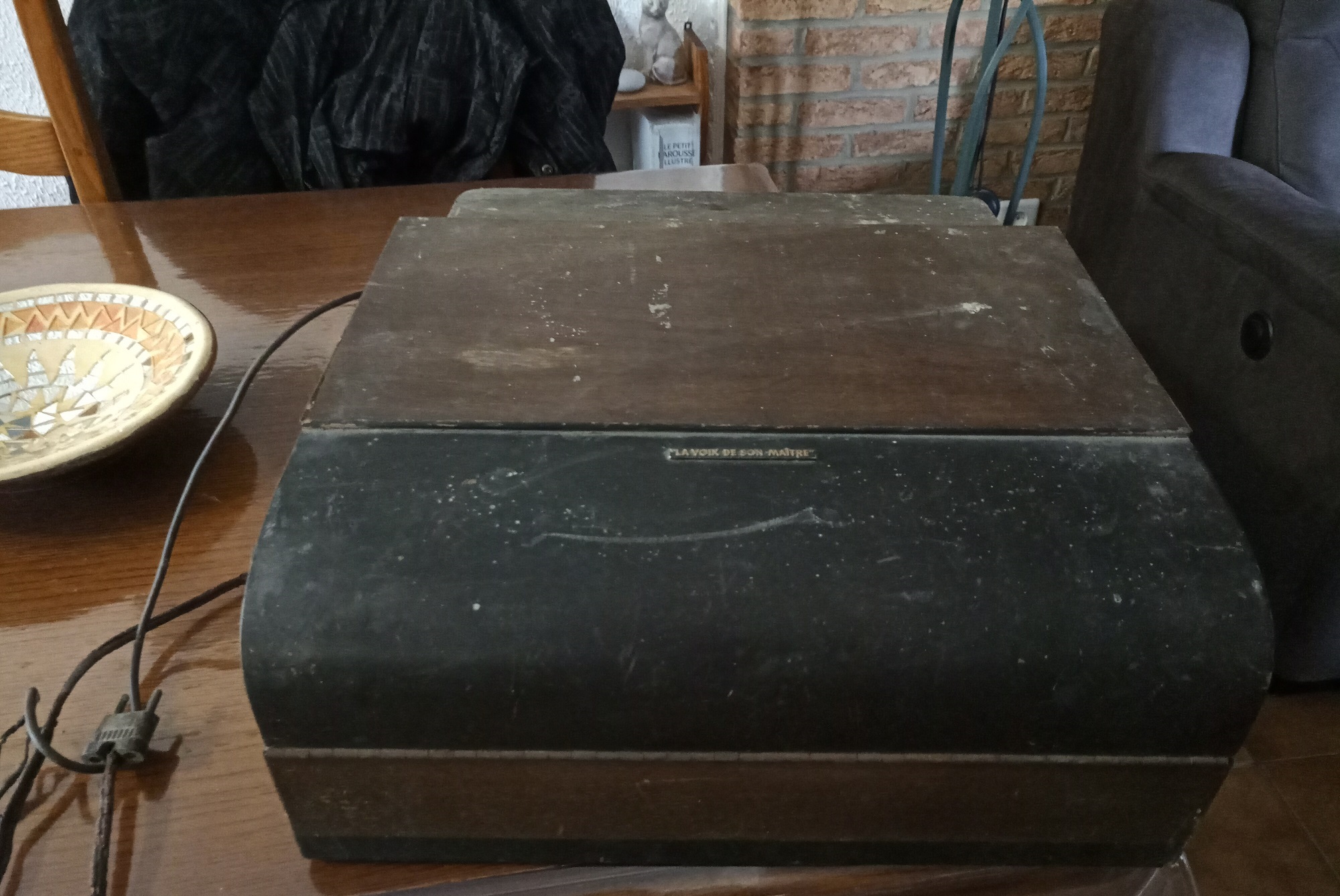

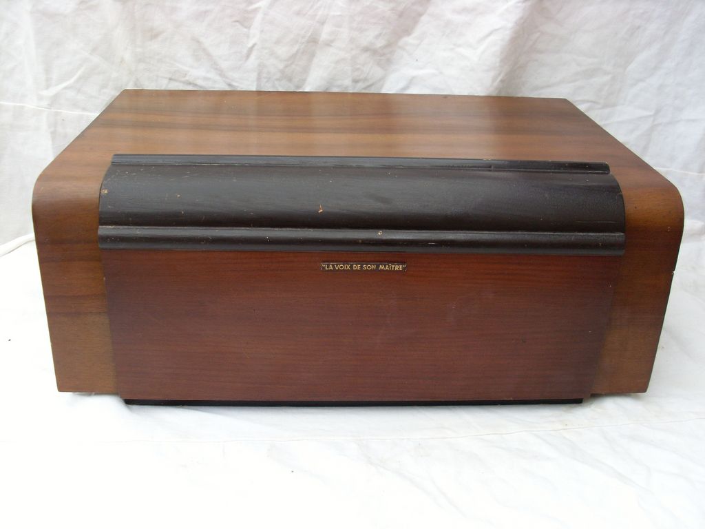

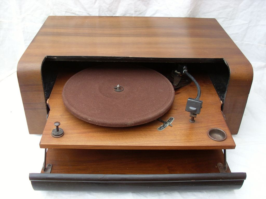

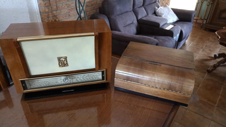

Voila mon poste qui se sent moins seul désormais avec son pick-up assorti (enfin presque, le placage n’est pas tout a fait le même), une belle « chaîne » La Voix de Son Maître ! Il ne manque plus que le HPS et l’antenne cadre ! :innocent: :laughing:
Ca c’ est du beau et bon boulot ! :heart_eyes:
:tophat: l’ artiste !
Vraiment superbes ! :+1:

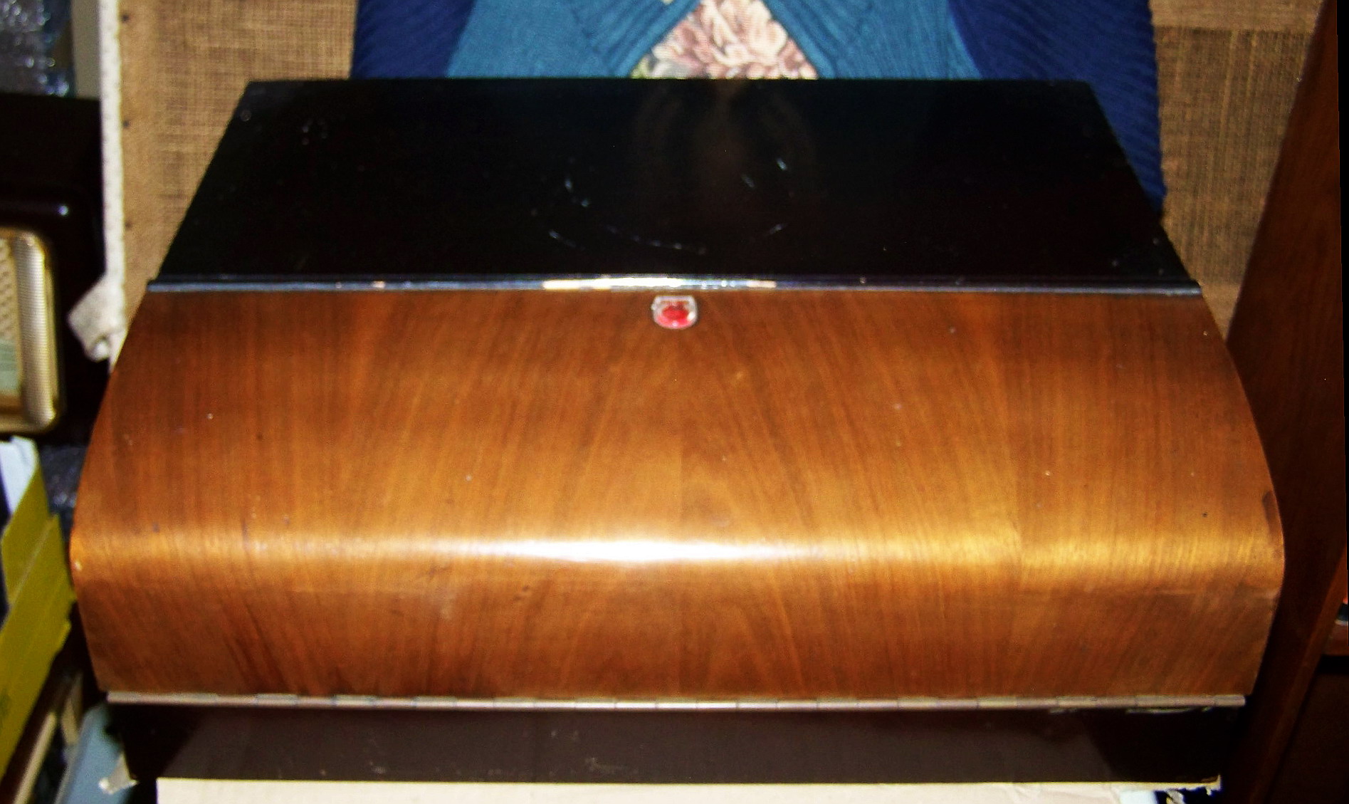

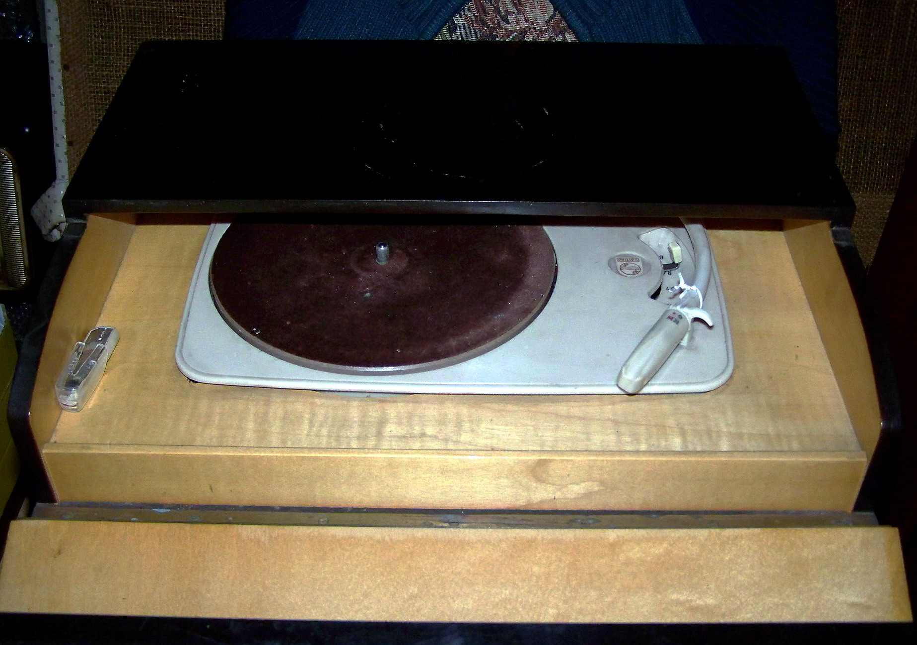

J’ ai un td Voix de son maitre en coffret , mais un peu plus …âgé ! :wink:
et la valise de everondia , je l’ ai , mais en Philips , date des mes 14/15 ans
J’ ai exactement le même:
ah oui , et celui là de mes 14/15 ans , en Philips ! tu l’ as ? :wink:
et la tête est encore fonctionnelle ! :smile:
