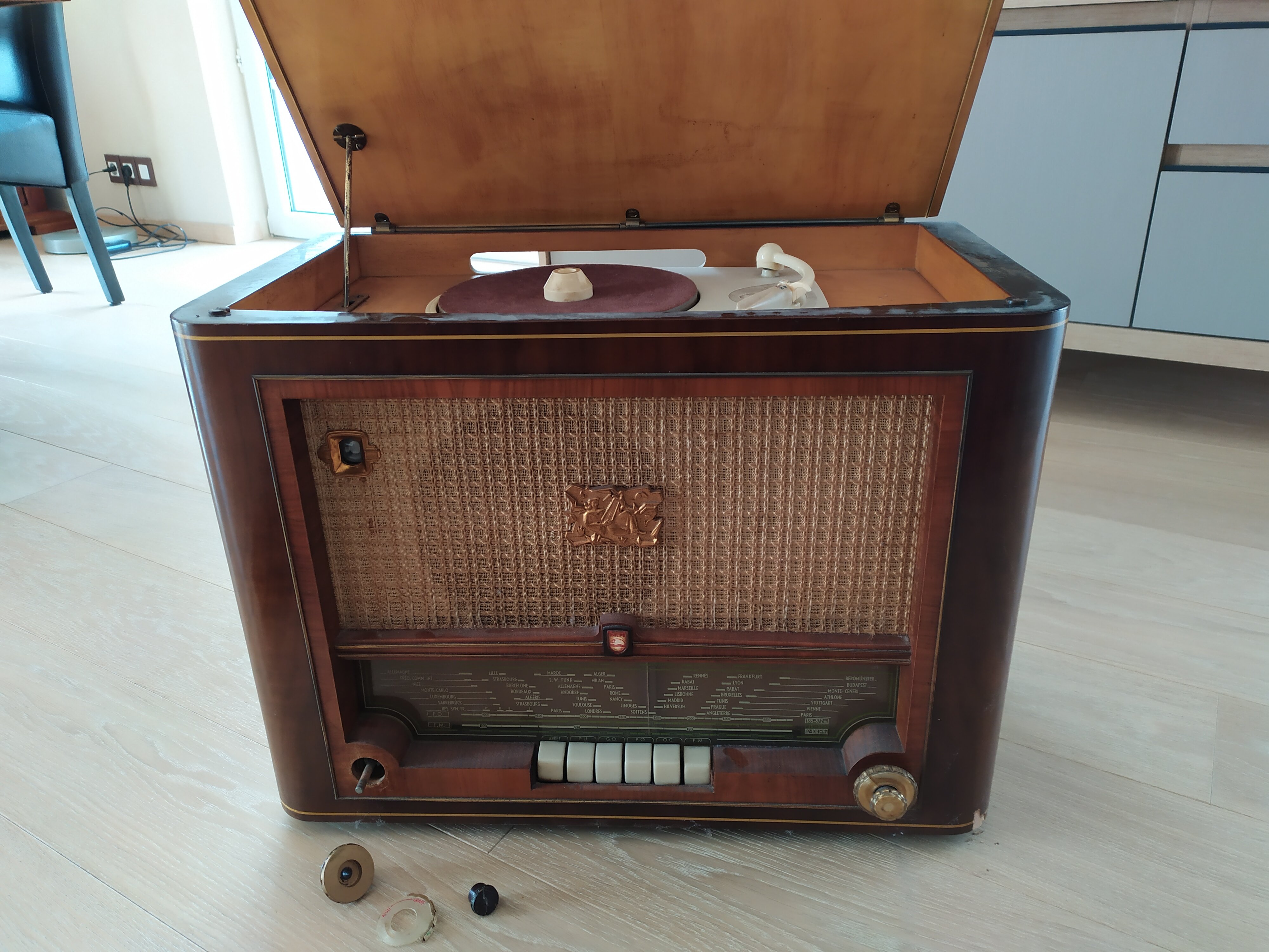

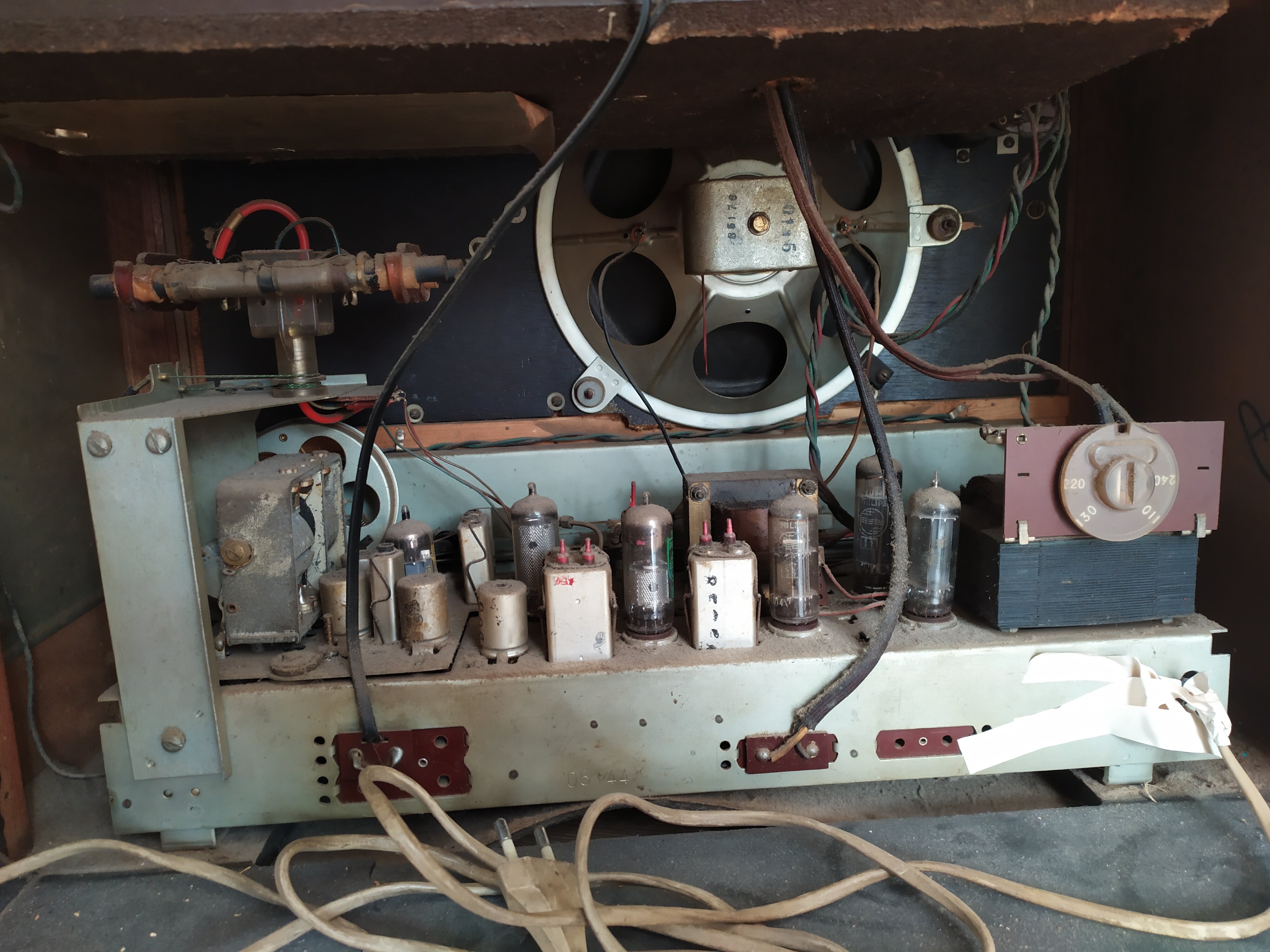

Rebonsoir à tous,
J’ai en ce moment un Philips dont j’ai bien du mal à découvrir sa référence:
Les lampes sont ECC85, ECH81, EF80, EABC80, EL84, EZ80 et EM34.
La référence de la plaque est effacée seul AM.FM au bout est encore lisible.
Le connaissez vous ?
Peut être celui-là :avec une EF 85 à la place de l’EF80…
Les combi radio/phono Philips de cette époque commençait par HF…
Mes recherches aboutissent au même résultat…
Moi itou https://www.radiomuseum.org/r/philips_hf_548_amfm_hf548amfm.html

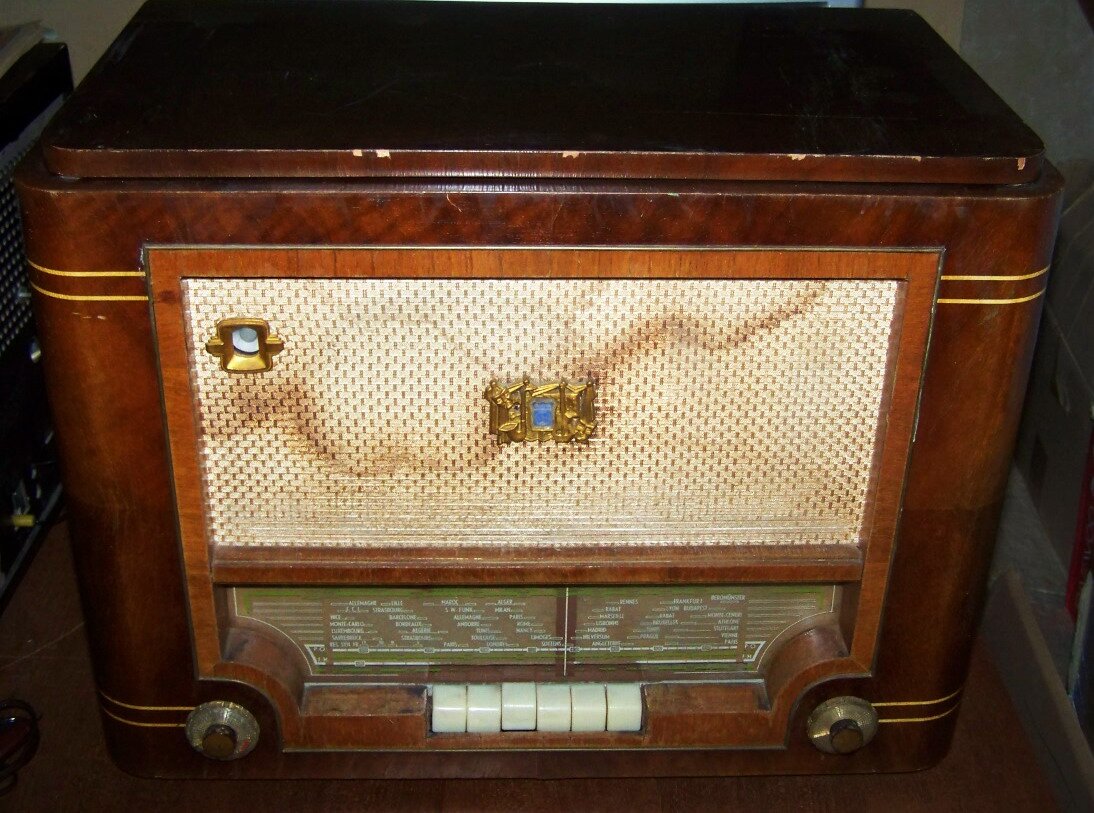

Je possède son frère , en Radiola !
Effectivement ! :slightly_smiling_face: :wink:

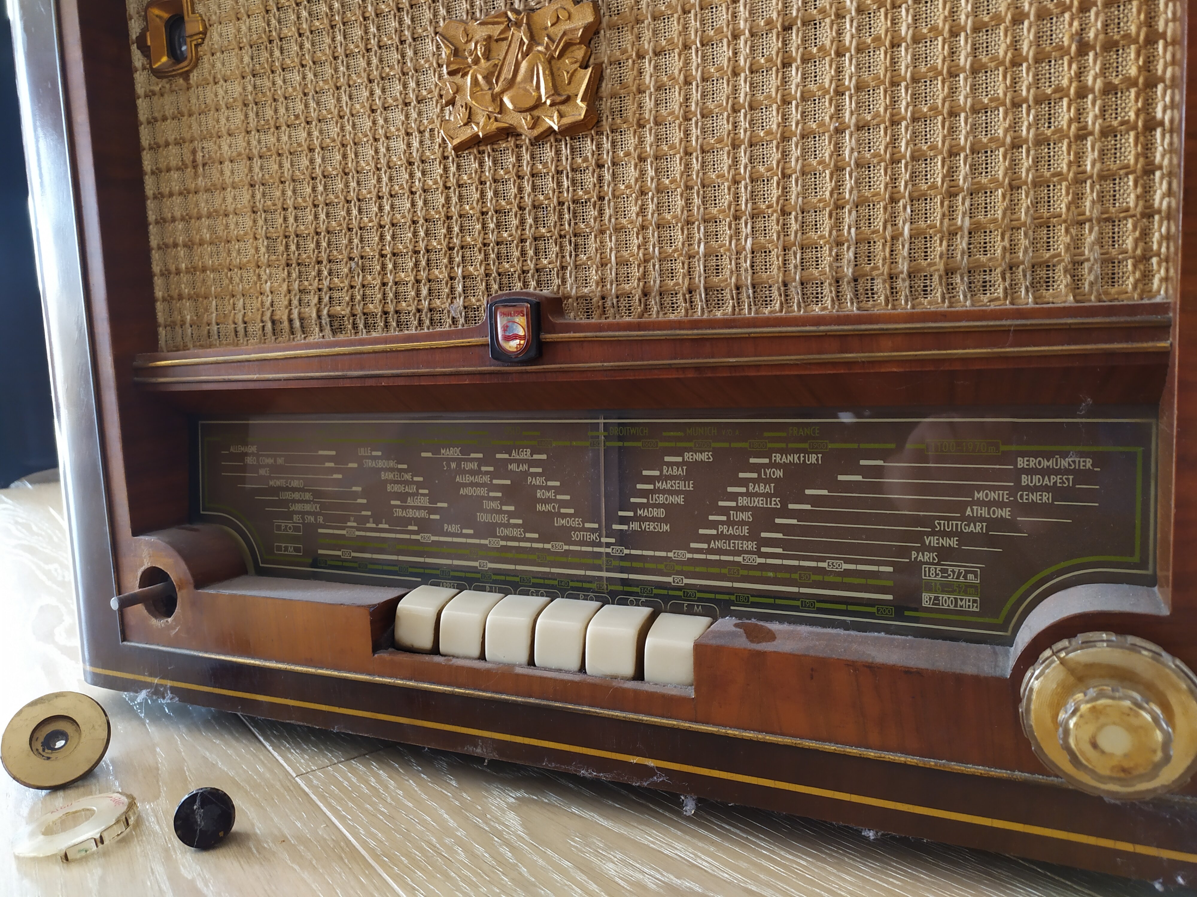

c’est curieux, cet enjoliveur d’oeil magique rectangle (pour oeil du genre pour EM80,81, ou 85) , avec un oeil magique rond derrière (genre EM34 ou 6AF7) !
Est ce un bricolage ? ou est ce que c’est d’origine et que Philips a voulu faire comme Reela, ou Schneider, écouler des fonds de tiroirs disparates ?
J’ai pensé la même chose que toi Sloup en le voyant ! D’autant plus que le support de l’em34 est une bride a serrage par vis moletée (celle qui pivote sur un axe)l’oeil est en retrait par conséquent de l’enjoliveur de presque 7mm qui sont « comblé » par une rondelle de cette épaisseur en feutrine…on a connu mieux chez Philips

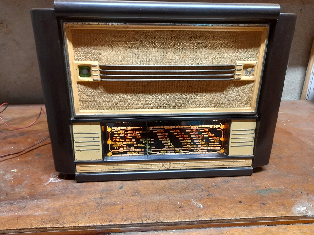

Ce n’ est pas rare chez PHILIPS/RADIOLA comme entre autres le BF471A présent dans un autre post.
Oui Gilles mais l’oeil épouse bien la façade sur le BF471 malgré la forme carrée.
