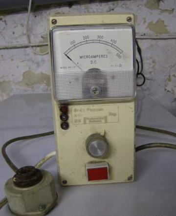

Le point à l'extinction non focalisé , n'est jamais normal, et résulte souvent d'une usure (pompage) du TRC.
Sur le schéma du TF2574 , proposé, ce n'est pas le G1 (wehnelt) qui est visible , mais le G2 (accélération) et le G3 (post accélération) alimentés à partir de la tension de récupération (500v)
Le potentiomètre R104, erst le réglage de netteté (focalisation)
Pour savoir ,si un TRC est pompé , il faut mesurer, son débit cathodique, par l'intermédiaire , d'un régénérateur de TRC .
En voici un exemple:
http://www.cfp-radio.com/realisations/rea10/rea10.html
Une mesure du débit cathodique, avant et après régénération, permet de voir si le TRC est récupérable.
Sinon on peut aussi augmenter la tension filament du TRC , en bobinant ,2 ou 3 spires autour de la ferrite du transformateur THT
ATTENTION : il y a risque pour le TRC !!
jean louis

Merci Jean Louis.
Je suis dans l attente d un regenerateur. On verra ce que l aiguille indiquera. Je mettrais la photo en ligne. Par contre avec le regenerateur je n aurai pas de notice. Si quelqu un se souvient comment il fonctionne, qu il me le dise.
Bonsoir Jèrôme , les voyants indiquent les courts circuits entre filament-cathode et cathode-grille 1. Le bouton rotatif : mesure de CC ou régénération
    La touche rouge est pour envoyer "la sauce" pour effectuer la régénération .
  Le galva indique le debit cathodique
   Attention !!!! A Utiliser avec doigté ; on peut bien améliorer ou tout foutre en l'air !!  attention électrocution   C'est un coup de poker Coucou
Ok merci Jean Marie pour les precision.....
Je vais deja voir ce qu il indique sans appuyer sur le bouton rouge
