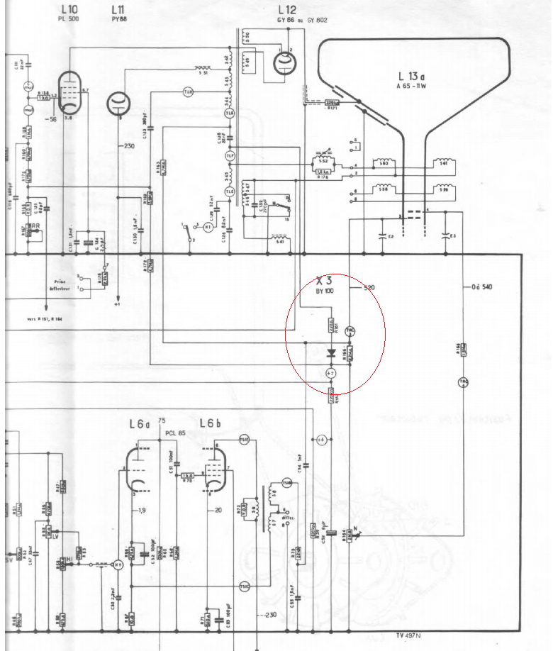

Pour le circuit de soufflage du spot, le schéma est difficile à lire, mais j'ai vu une diode reliée à un point du potentiomètre qui alimente la G1 du TRC.
Peut-être pouvez-vous regarder de ce côté-là ?

je vais regarder de ce coté la : Est ce la Diode X3 sur le schema ?
J ai trouvé un schema quasi similaire : le TF2574
Oui, c'est le circuit que vous avez entouré de rouge.

Sur le schéma du TF2574 , proposé, ce n'est pas le G1 (wehnelt) qui est visible , mais le G2 (accélération) et le G3 (post accélération) alimentés à partir de la tension de récupération (500v)
Le potentiomètre R104, erst le réglage de netteté (focalisation)
