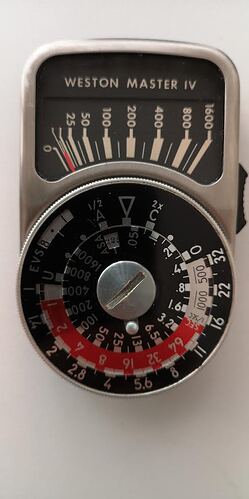

Bonjour , y a t’il une personne qui se serait lancé dans la restauration d’une cellule photo voltaïque type Weston 4 ou autres ,sachant que la cellule sélénium et HS et introuvable ,pour un remplacement par une cellule silicium que l’on trouve sur Ali express.

Bonjour a tous ,et bien voila ,j’ai démonté le fameux posemètre weston 4 ,non sans mal ,on verra au remontage ,s’il y aura remontage ?,je me retrouve avec pleins de petites vis et autres rondelles pas du tout standard.
J’ai testé le Galvanomètre il fonctionne très bien ,le sélénium est bien rincé comme je l’attendais .
Trouvé sur Ali express des cellules rondes silicium de tout diamètres ,problème quelle tension choisir i ça commence a 0.5 volt jusqu’à 1,2,3,etc etc. etc.,j’attend vos éclairages avec impatience ,car il faut 1 mois pour recevoir le paquet.

Bonsoir Mur Remy ,merci pour le tuyau ,j’ai regardé ,et on tombe toujours sur le méme personnage en Angleterre qui doit bidouiller les cellules ,je ne vais pas dépenser 200 euros pour ce genre de matériel que je n’utiliserais jamais ,alors que pour 1a 2 euros je peux avoir une cellule silicium chinoise qui fera mon affaire ,méme si l’étalonnage n’est pas exacte ,la seule chose a savoir quelle est la tension de sortie ,afin de ne pas coller X résistances pour abaisser le voltage sur le galvanomètre.

Bonjour, j’ai commandé 2 diamètres de cellules silicium ,de 0,5v a 2 v de 35milimetres et 45 millimètres pour etre sur de bien pouvoir en loger une dans le boitier , pour une poignée yen ,en euros 4,73 avec frais d’expédition ,

PS suivant la déviation de l’aiguille ,je serais obligé certainement de rajouter des résistances je pense ,car avec le testeur de mon appareil de mesure ,et méme avec une pile de 1v5 l’aiguille dévie a fond .

Bonjour, j’ai bien reçu les cellules solaire ,je vais essayer d’installer la 40 millimètres dans le boitier il fait exactement le diamètre, reste a savoir comment ça va réagir ,et si je dois installer des résistances pour faire chuter la tension ou pas ,en attendant une photo des cellules !
Bonjour ,clap de fin pour le posemètre, explication ,j’ai bien réussi a faire fonctionner ce posemètre avec une résistance pour pouvoir équilibrer la tension ,au moment du remontage ,je me suis aperçu que le bout de l’aiguille du posemètre avait disparu ,j’ai donc essayé une petite fabrication avec un petit bout de métal ,c’était trop lourd ,alors avec un petit morceau taillé dans un cure dent ,et c’est la avec la fameuse colle cyanolite qui collait mes doigts mes pas l’extension ,que j’ai fait une mauvaise manipulation et détruit le groupe mobile en voulant dégager de l’aiguille le petit bout de bois mal collé .
En conclusion ça a fonctionné ,mais pour la qualité de l’étalonnage c’est une autre histoire !

Bonsoir a tous ,voila le posemètre weston 4 est enfin terminé et en 24h ,je ne l’étalonnerais certainement pas ,car je ne m’en servirais pas ,juste pour l’exposer ,et voir que l’aiguille varie bien suivant les éclairages .
