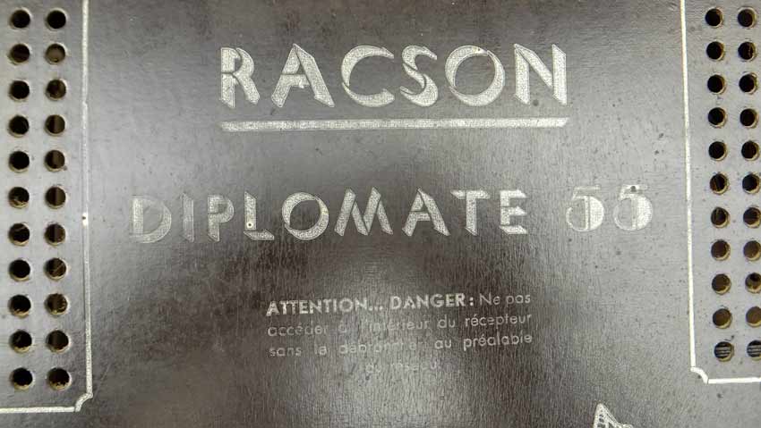

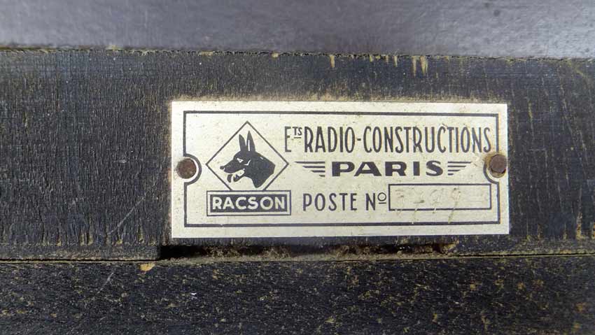

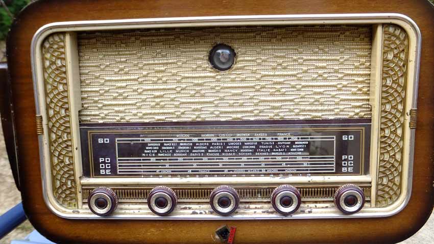

L’orage violent qui s’abat en ce moment décourage toute tentative de sortie , je vais en profiter pour m’occuper d’un poste qu’une personne âgée m’a confié et qui voudrait l’entendre fonctionner à nouveau , si un habitué du forum en avait le schéma j’en profiterais volontiers , merci d’avance .
Je n’ai rien trouvé sur ce poste

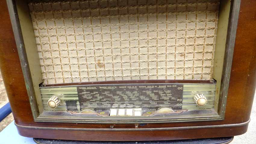

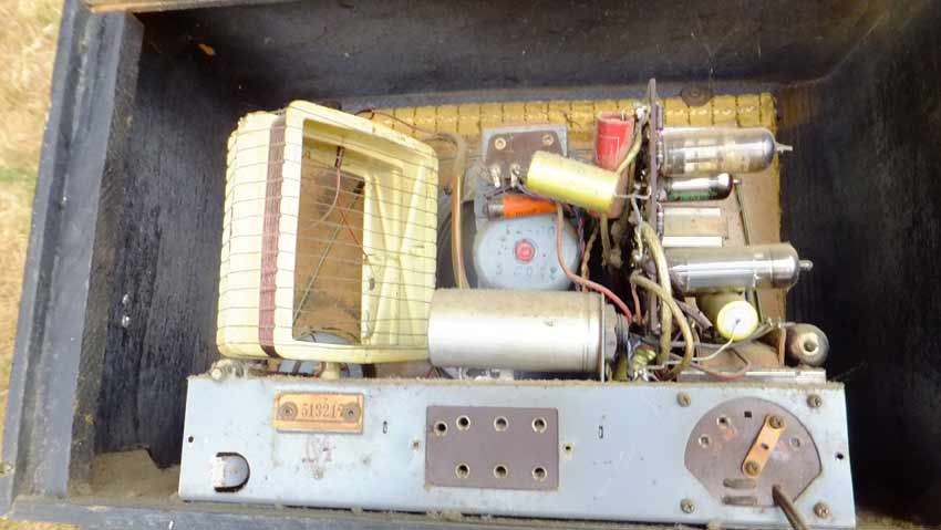

Je vais en profiter pour faire la même demande concernant l’autre poste que cette personne m’a confié ce dernier est absolument sans marque , avec peut-être le chiffre 170 qui serait l’indication du modèle sur le carton arrière , il s’agit d’un récepteur à réception sur cadre à air avec comme tubes la série novale de ECH81 à EL84 , circuit réalisé en partie sur circuit imprimé , à tout hasard :wink:
Cet inconnu ressemble à du Cristal-Grandin

Pas prudent de bricoler un Racson Diplomate 55 sous l’orage ! :wink:

Bonsoir Jean Pierre et à tous.

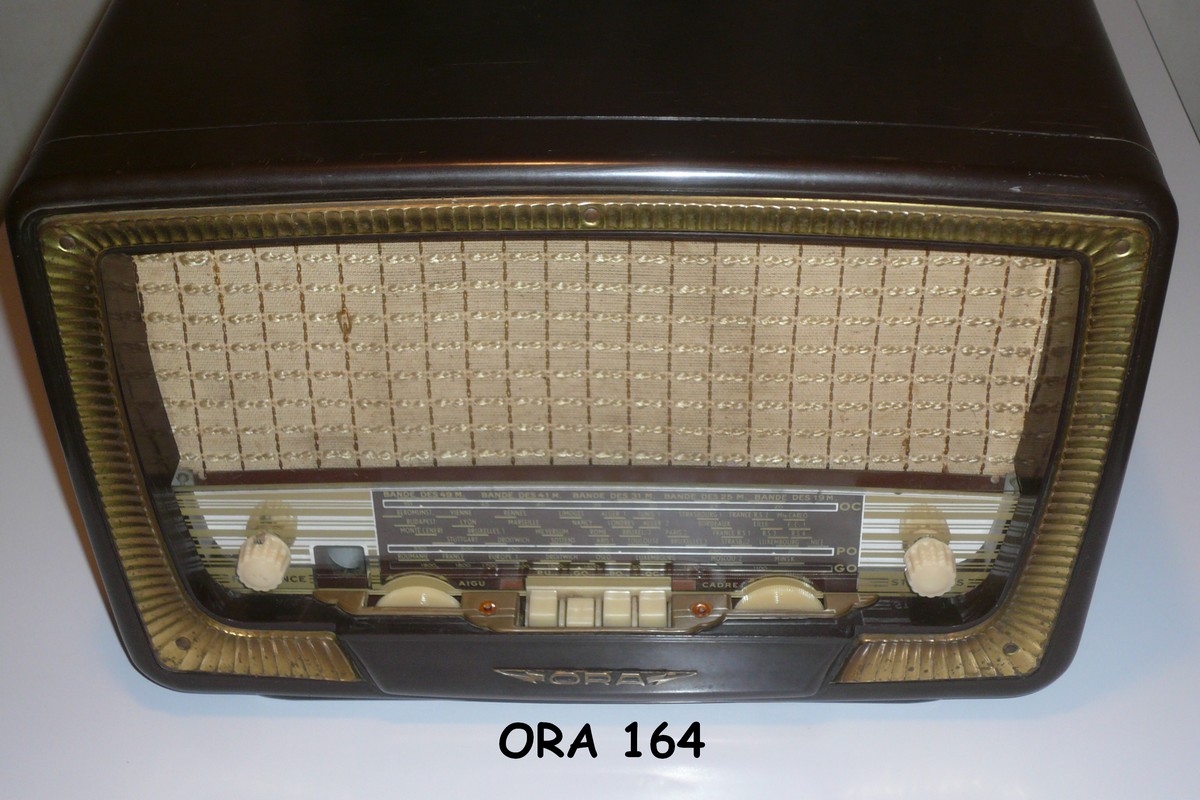

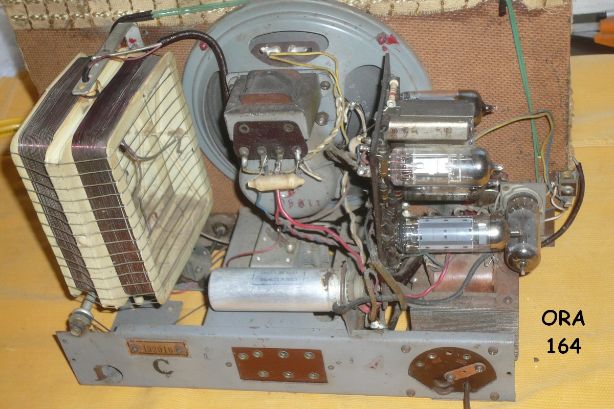

Pierre a vu juste: c’ est bien une fabrication GRANDIN reconnaissable avec cette platine de circuit imprimé montée à la verticale mettant les lampes à plat :exclamation: :open_mouth:
Et c’ est même un POINT BLEU 208 même s’ il manque le logo en bas du poste où on en devine encore l’ emplacement.
doctsf.com/grandlivre/fiche. … =ps&idx=21
Hum… en fin de compte, je n’ en suis pas si sûr :confused:
Le POINT BLEU a l’ oeil magique en haut à gauche du poste or celui-ci doit être derrière le cadran sur l’ inconnu.
En tous cas sûr: voir chez GRANDIN, O.R.A. et POINT BLEU.
Très forte ressemblance avec le modèle ORA 164 qui lui est en boîtier bakélite ou plastique.

Bonjour ,
Ce matin un ciel d’azur comme on n’en a pas souvent , et que je souhaite à tout le monde …

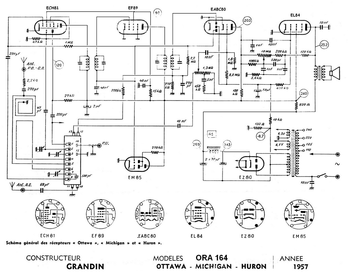

Merci à tous pour cette contribution parfaitement éclairante , en effet il n’y a pas de doute avec l’Ora 164 :smiley:
Ci-joint le schéma un peu nettoyé.
Bon dépannage.
RT
RFL 928
Excellent , merci Robert . :smiley:
