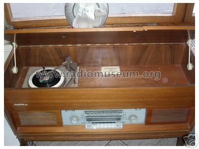

Un ami vient de me faire part d’un poste Philips doté d’une réverbération. C’est bien d’origine, d’ailleurs il se nomme Reverbeo. Un logo mentionne bi ampli, et un bouton est chargé de la mettre en service…
Qui a des infos sur ce poste étrange ?? Sûrement le seul de ce type ???

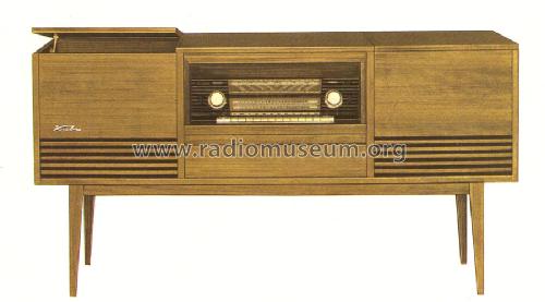

Dans les année 62 à 64 tous les fabricants Allemands avais des modèles avec chambre d’écho HAMMOND et PHILIPS aussi bien sur.
Quelques références : B7X14A, B7X43A , B8D54A

Ce système (baptisé « reverbeo » chez Philips) était destiné à créer un effet d’espace avant que les émissions FM stéréo régulières soient mises en service en Europe (le standard était encore en discussion).
Les postes Philips haut et milieu de gamme de cette époque (début des années 60) étaient du type « bi-ampli » (deux amplis et deux HP ou groupes de HP), ce qui permettait de reproduire les disques en stéréo, ce qu’attestait le second logo « stereo gramm ».
Seuls quelques modèles (généralement des meubles) possédaient l’unité de réverbération.

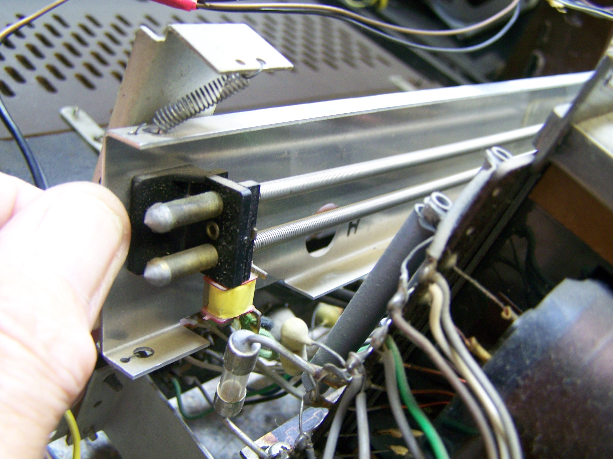

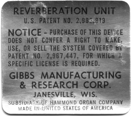

Je ne connaissais pas non plus. Je viens de trouver un Philips Reverbeo (F7X23A). L’unité de réverbération est bien une Hammond (doc joint).

Sur le poste que j’ai trouvé, la réverbération ne se fait que sur un seul canal. On peut donc doser la réverbération avec les potentiomètres de balance.
Il ne faut pas en mettre trop et si les HP sont assez éloignés (1,10 m sur le F7X23A), l’effet est assez saisissant.

la réverb était une Gibbs-Hammond comme celle présentée
