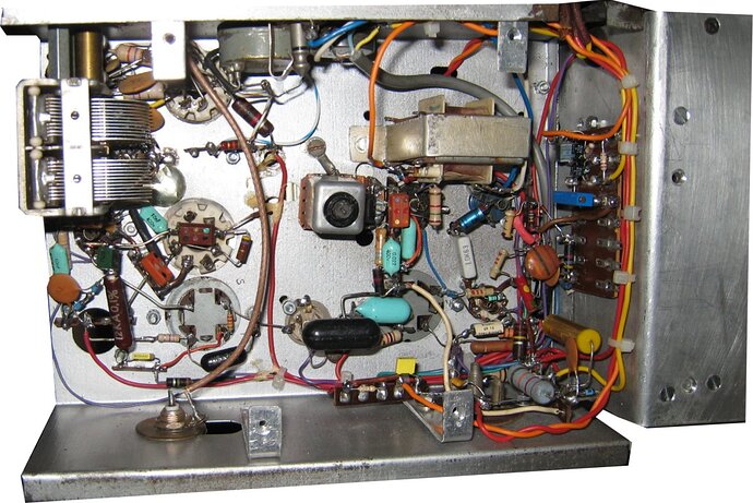

On m’a demandé de republier la description d’un petit récepteur OC que j’avais conçu il y a quelques années. Vous trouverez sa description en cliquant sur le lien suivant:
maignan-daniel.e-monsite.com/pag … /page.html
Bonne lecture

Tres bonne réalisation meme pour un débutant, mais pourquoi avoir fait le choix d’une MF a 1600KHz transfots introuvable actuelment
Bonjour mimineur,
La réponse est dans le texte: afin d’améliorer la réjection de la fréquence image.
Et l’on voit que cela fait un bon exercice technique de faire soi-même les choses introuvables!

mais je vais être peut être un peu désagréable
suivant ma remarques ci dessous
il me semble que le fait de passer en BLU ou CW va " pousser " le S metre en butée
et neutraliser la CAG
un tube en tampon aurait évité ceci.
voila
malgré ceci je ne doute pas des performances du récepteur .

Concernant le Test CAG R28 étant conecté a R3 quel est la manip a faire avec précision pour ne pas affolé le Smètre et le grillé.
Effectivement le BFO agit quelque peu sur la sensibilité, par exemple on perd environ 6 dB sur un signal à -60 dBm, mais ce n’est pas gênant car ce récepteur simple a une bonne sensibilité. On peut toutefois inhiber la CAG en mettent C16 à la masse pour les signaux faibles, la grille de la 6BA6 sera ainsi à la masse. Cette option existait d’ailleurs sur certains récepteurs de trafic.

Merci de m’avoir répondu Daniel j’ai du mal a saisir le Test CAG a faire je me suis mal expliqué , a quoi sert R3 la patte libre, faut t’il la connecter définitivement a l’enssemble R28/C39 et et que faire au point R28/R20/C38. dit moi comment a tu fait le test CAG
bonne soirée il est super ton site.
mimineur
Oui il faut relier R3 à R28 et C39. On peut tester la CAG sur le point test avec un générateur bien précis en niveau et stable en fréquence.
Effectivement comme je l’ai précisé précédemment, il serait intéressant de pouvoir inhiber la CAG avec un interrupteur qui met le point R3/C16 à la masse.

Derniere question, si j’ai bien respecté le montage du récepteur, daniel a quoi sert le test du CAG mon GHF est le Heathkit MODEL RF-IU peut t’il etre utiliser pour le teste CAG, et et quel signal utiliser pour le test…
mimineur
Cher ami mimineur, tu peux regarder l’annexe « mesures et performances » où tu verras comment est mesurée la tension de CAG avec un générateur HF modulée. Il faut bien entendu un générateur stable dont le niveau peut être ajusté avec précision.
