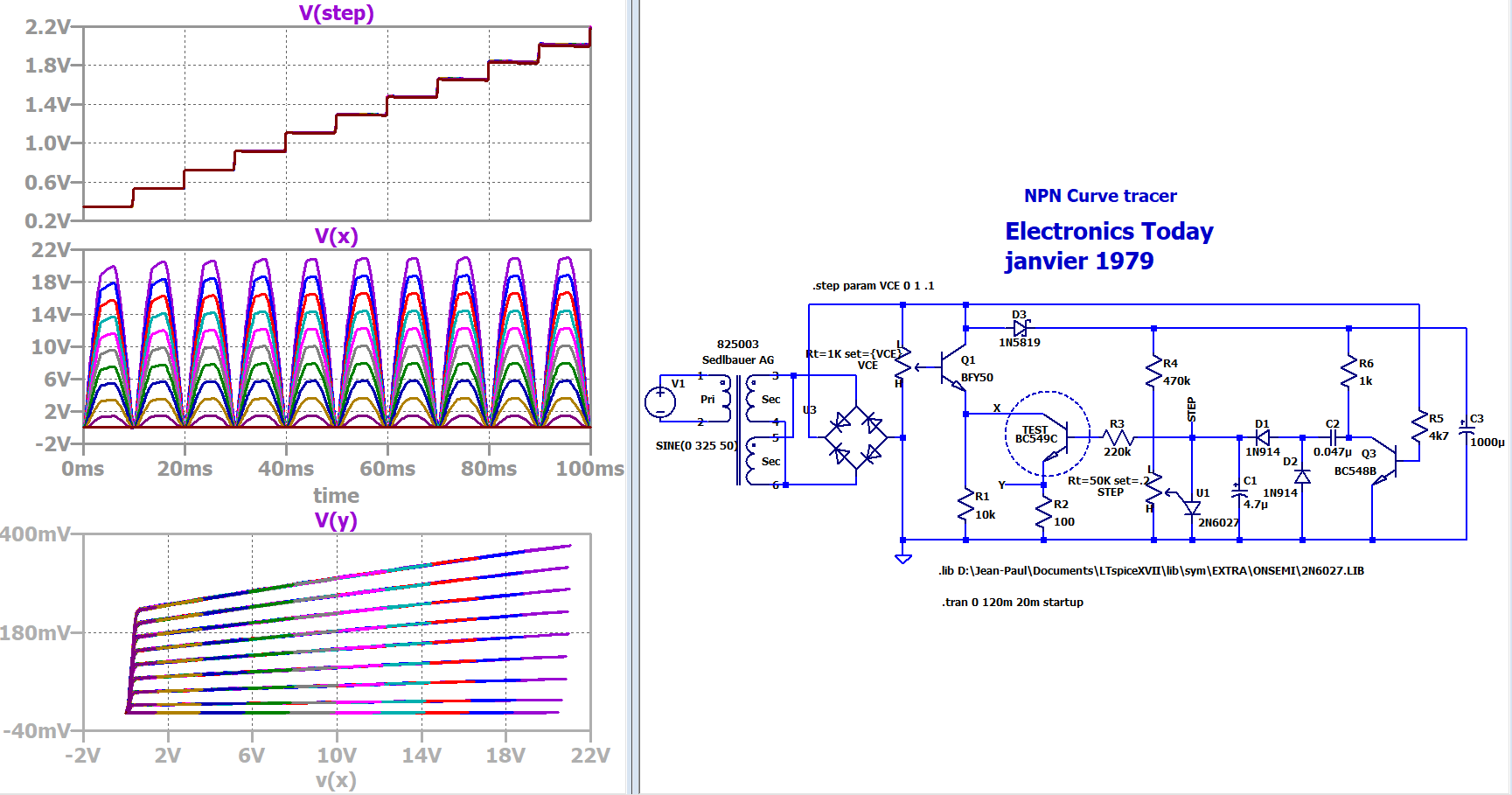

Je n’ai pas résisté à simuler ce vieux schéma de janvier 1979.
Le nombre de courbes (step) ainsi que la tension VCE sont réglables par potentiomètre.
Dans cette simulation, j’ai fait évoluer la tension VCE (différentes couleurs sur les graphes)
Le transistor en test est un BC549C.
