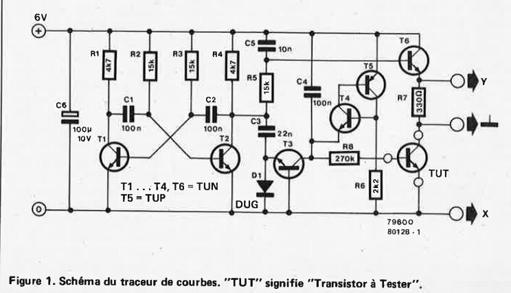

Tout est parti d’une discussion sur Planète Electro Vintage sur un article paru dans le numéro d’Elektor d’octobre 1980 sur la réalisation un traceur de caractéristiques de transistors NPN (schéma ci-dessous).
On trouve quelques variantes de ce schéma sur internet et youtube dont une version NPN/PNP qui se contente en gros de dupliquer le schéma en miroir (NPN devenant PNP, inversion du sens des diodes et des condensateurs) et de doubler l’alimentation.

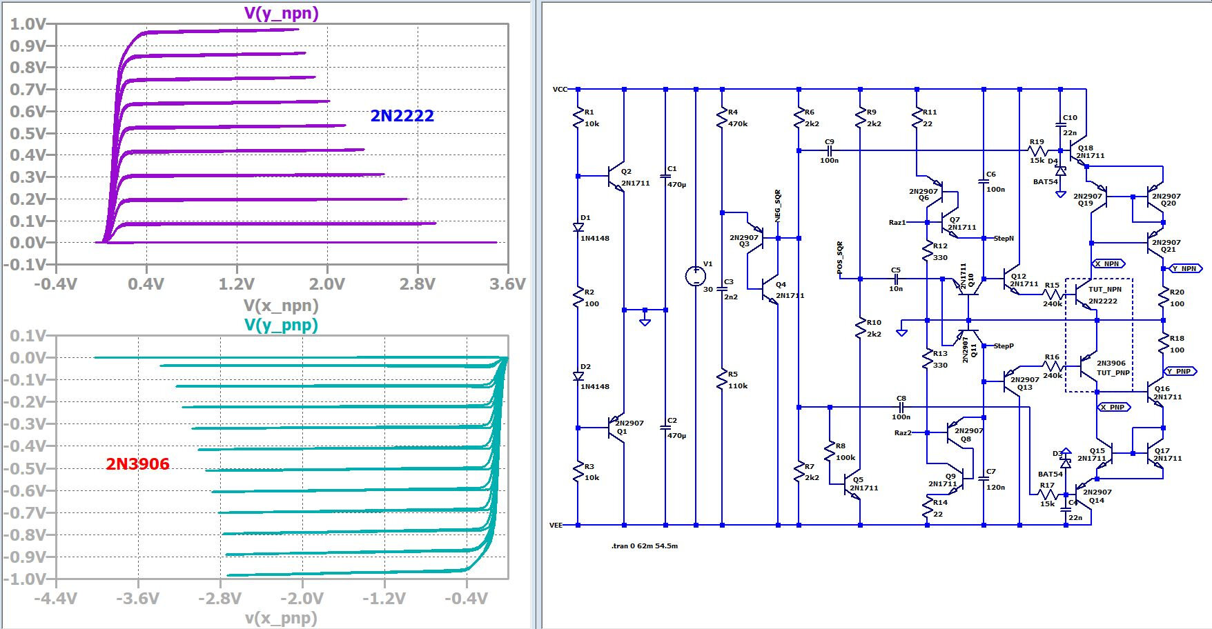

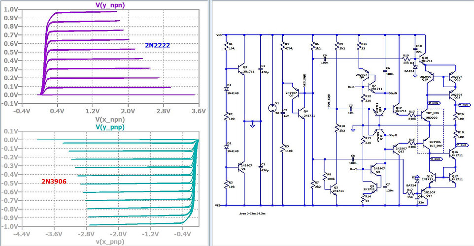

Je vous propose ma version ci-dessous utilisant une seule alimentation et permettant de tester NPN et PNP en simultané.
Cette version nécessite 21 transistors de fond de tiroirs, les fameux TUN d’Elektor.
Elle est bien entendu perfectible et sujette à discussions et remarques.
Voici le schéma de simulation et les 2 réseaux de caractéristiques.

Étonnants montages dont je ne comprends pas entièrement le fonctionnement. A commencer par Q1 et Q2, pouvez vous m’expliquer ?
Quel est la fonction des BAT54 ajoutés par rapport au schéma original ?
Si avant R7 constituait la résistance de charge avec je suppose une alimentation variable constituée par R5, C5 et T6, il y a maintenant un miroir de courant (Wilson), qui doit sans doute améliorer les perfs.
Il semblerait que vous ne vous soyez pas contenté de dédoubler le montage car on ne retrouve plus le multivibrateur original non plus ! On a un géné carré suivi d’un inverseur, ça change aussi par rapport au schéma Elektor.
Je pense qu’en lieu et place de Q12 et Q13 des FET devrait améliorer le fonctionnement en évitant la décharge des capacités intégratices C6 et C7 (ça permettrait aussi de réduire R15/R16 et de faire passer beaucoup plus de courant dans les transistors)
Dites nous en plus!
Merci pour les questions.
Q1 et Q2 se chargent de créer une tension symétrique avec la masse flottante.
On aurait pu aussi créer cette tension symétrique sans ces transistors et avec 2 condensateurs de 470µF ou 1000µF.
Les BAT54 reprennent la même fonction que la diode OA91 du schéma original.
Une 4148 fera l’affaire, je n’ai pas noté de différence en simulation.

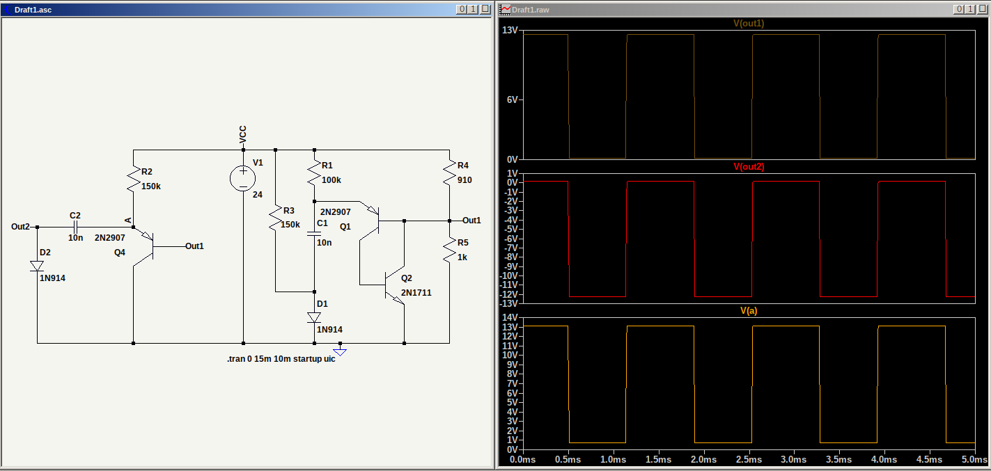

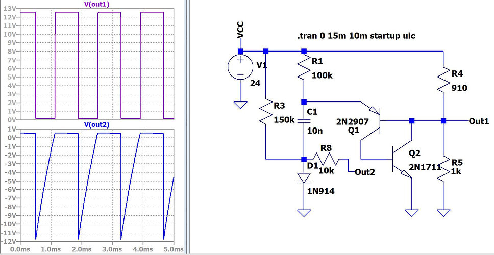

Pourquoi avoir choisi un oscillateur à pseudo binistor plutôt que le multivibrateur d’origine?
En fait je voulais récupérer le signal négatif disponible (Vout2 sur la simulation ci-dessous) pour l’exploiter pour la partie PNP et ne pas à avoir à doubler le circuit du multivibrateur.
Et après mise en forme, on obtient 2 signaux carrés opposés en tension.
Seulement cette solution simplissime m’a bloqué et je l’ai abandonnée tout en en gardant l’idée.
Pour les FET, pourquoi pas, c’est une idée à creuser.
