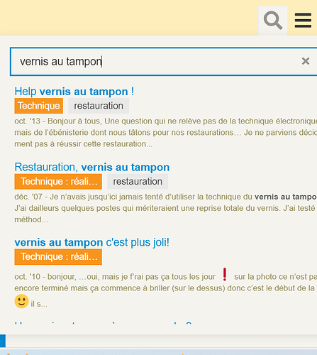

on en a pas mal parle sur le forum

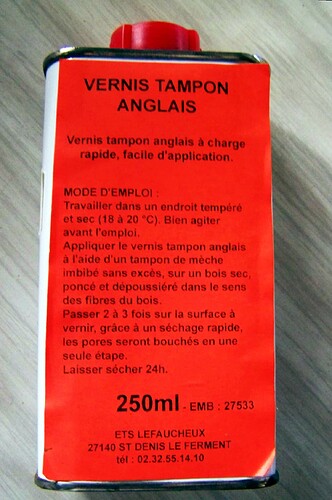

Il existe des vernis prêts à utiliser, en petite quantité dans les magasins de bricolage.
oui il existe des vernis tout prêts, mais rien à voir avec le vernis au tampon.
