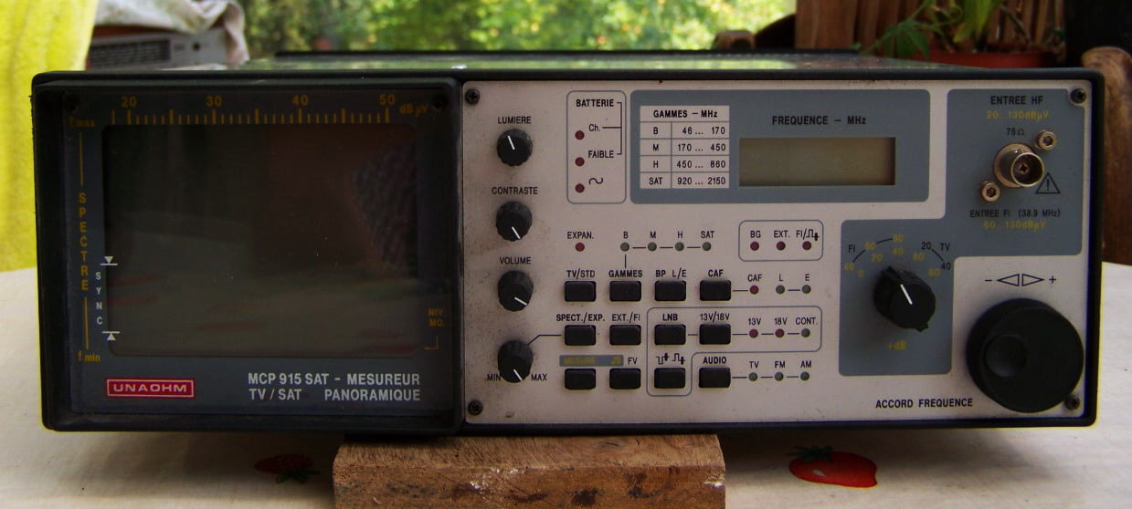

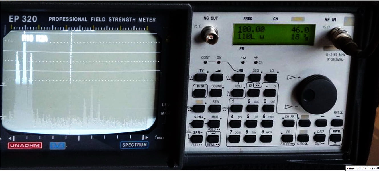

Unaohm EP 320
Sûrement DBG-T et DBG-S et non pas C ni S2
Un modulateur sera utile avec
L’autre fois il y avait un autre de la marque allemande kathrein comme les décodeurs sat
Il ya deux entrées SCART donc on peut brancher n’importe quelle appareils comme décodeur ou Blu-ray
message modifié
En vérité le mien est celui ci
il est sur retronik en pub sur électronique radio plans de mai 1995
http://www.retronik.fr/revues/radio-plans/1995/RP570_05-1995.pdf
et il n’ est pas au catalogue mentionné ! :frowning_face:
moi non plus ! :thinking:

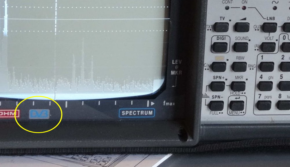

relis les posts au-dessus, marceljack l’a encadré, mais c’est vrai qu’il est mal visible
Non, probablement pas car DVB-T (pas DBG-T :wink:) = modulation COFDM, pas indiqué.
Et DVB-C (câble) = modulation QAM, indiqué.
Le DVB-T est sorti 2 ou 3 ans après le DVB-S et le DVB-C, c’est sans doute pour ça qu’il n’est pas supporté. :slightly_frowning_face:
DVB-S (satellite) = QPSK (indiqué).
Le DVB-S2 est en 8-PSK (pas indiqué), il n’est sans doute pas supporté non plus. :slightly_frowning_face:
