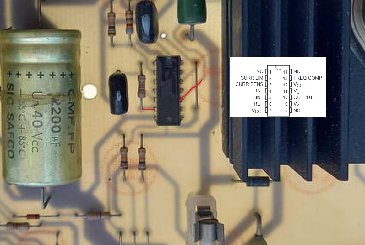

J’ai retrouvé dans mon brol :
Une alimentation sur circuit qui me seble suffisante pour bidouiller des postes en 12 ou 24 V ?
Le 2N3055 est bien réfrigéré . . . mais le régulateur est « masqué » et on ne lit pas sa référence . . .
Quelqu’un aurait déjà vu cette bête ?
Merci de me dire si vous avez des idées là-dessus

essaye un µA723 en dil

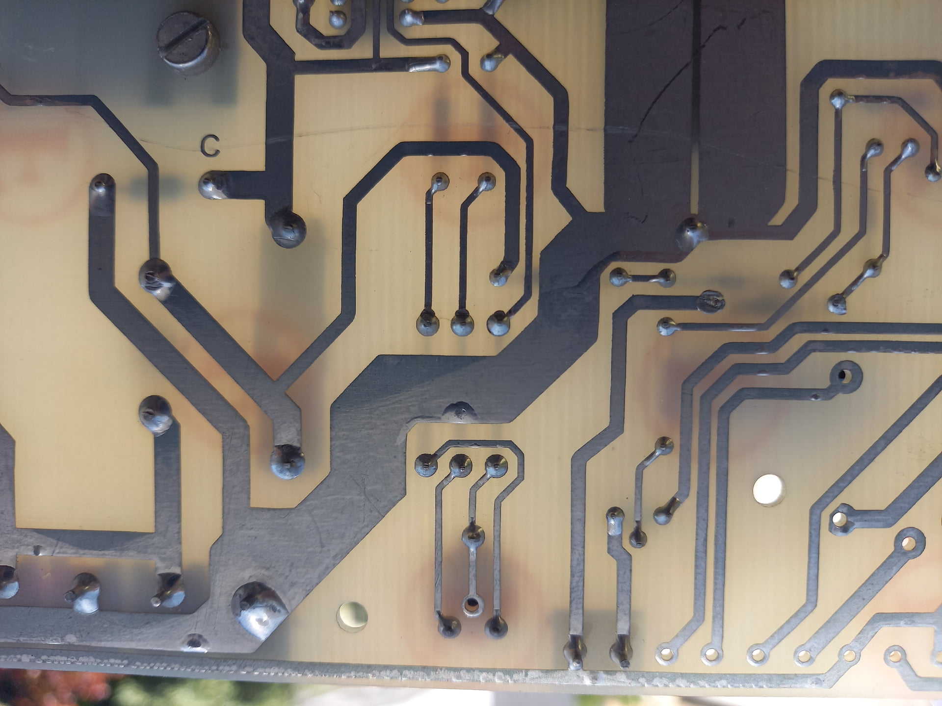

Je ne l’ai même pas encore branché … si j’ai (dans le temps) enlevé le fusible, je ne sais plus si elle fonctionne . . .
Mais, vu les pistes non câblées dans le dessin du CI, on doit pouvoir utilisez cette alim en la rendant variable en tension (ajustable vu ?) car il semble qu’il y ait une limitation du courant aussi (ajustable vu ?) ils sont (les ajustables) dans l’ombre du radiateur du 2N . . .

Une photo nette et sans ombre de la face composants permettrait de relever approximativement le schéma autour du composant à 14 pattes et probablement de l’identifier.
Comme proposé par Radiolo, le circuit µA723 est universellement utilisé depuis une cinquantaine d’années dans les alimentations linéaires réglables en tension et courant. Il y en a un dans l’alim ELC que j’ai acheté en 2007, et un dans le Drake TR7 conçu dans les années 70.
D’après le peu que j’ai pu vérifier, ce serait compatible avec un 723.
Après un examen un peu plus approfondi, ça me fait penser à un chargeur d’accus, surtout à cause de la diode en série avec la sortie.
Attention, c’est une première approximation, à défaut d’avoir des photos nettes et contrastées.

Je te joins des photos plus « parlantes », comme tu le dis pour une continuation d’éclairage.
De face transparente
Détails LM ? transparent
Détails suite
Le bout de feraille est un maintien sur pied photo (en haut au dessus de la marque)
Je pense qu’on peut identifier le CI cette fois . . .

Le week-end dernier j’ai trouvé pour 5€ une alimentation variable qui ressemble beaucoup à la vôtre. C’est un kit OK45. Pour composants actifs, elle possède un LM723 et un transistor de puissance 2N3055. Je l’ai testé, à vide, elle commence à 3.5V et va jusqu’à 33V.
