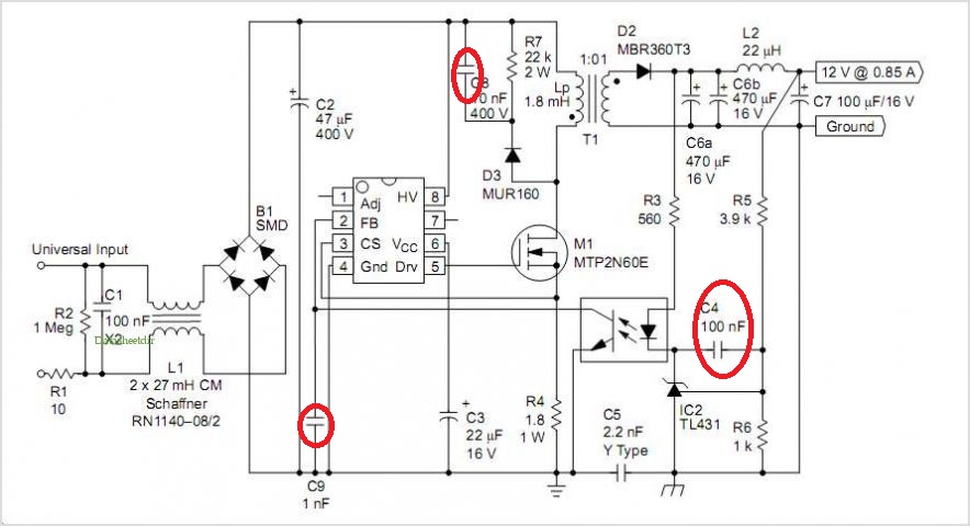

il semble y avoir des schémas sur le net en voici un est ce le bon modele ?
https://www.bing.com/images/search?view=detailV2&id=96BB825DD7E90DF6D04B25F6BA3B0C6FEBE64B01&thid=OIP.LF1St7Au4aJkf_K1qUvP6wHaEB&mediaurl=http%3A%2F%2Fwww.reparation-electronique.fr%2Fwp-content%2Fuploads%2F2013%2F06%2F1200P60.jpg&exph=480&expw=884&q=schema+pompe+a+biere+krups&selectedindex=27&qpvt=schema+pompe+a+biere+krups&ajaxhist=0&vt=0&eim=1,6
Non, ce n’est pas le bon modèle, es ce qu’une diode en CC pourrait provoquer cet effet ?

si vous doublez les capacités C6A et B par une autre en // est ce que la frequence du yoyo change ?
La fréquence est d’un changement de tension toutes les secondes, je vais augmenter les capa et je reviens dans 10 minunes

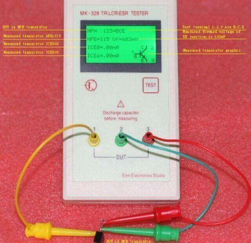

@Totophan : pour le test ESR : si la résistance série interne du condensateur est trop grande il remplit plus son rôle.
j’ai cet appareil (il permet aussi le test de composant CMS via un PCB adapté) :
rBVaSluTuz-AX5yyAACbcJIkznY025
il en existe plein d’autres :wink:

J’ai doubler la capa C6, soit 1000 UF en //, mise sous tension, et aprés 5 secondes stabilisation de l’alim, POURQUOI ???
Ah, OK, je viens d’essayer une manip donner par Radiolo, et sa marche ,
vos capas sont mortes ESR : resistance inetrne serie trop elvée a changer par des modeles speciaux alim a decoupage de type « gold cap » ou autre mais des capas capables « d’encaisser » sans broncher des pointes de courant elevées
