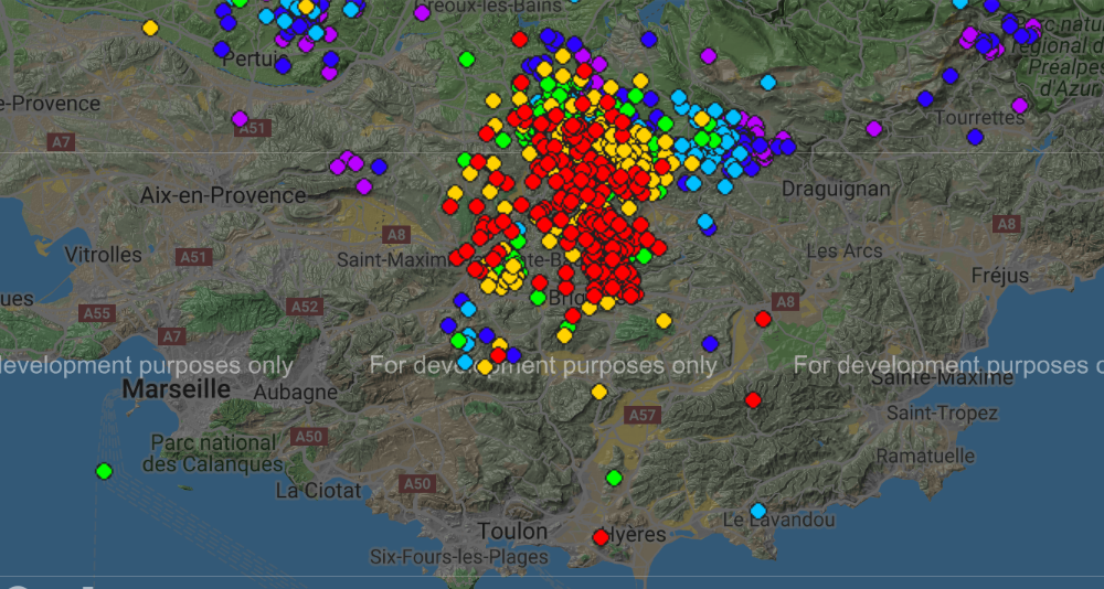

Oui c’est un beau spectacle !
Ce soir c’est encore cuit ici pour observer l’ISS, et quoi que ce soit d’autre… L’ISS passe à 22 h 01, c’est dans même pas dix minutes. L’orage est loin, mais le ciel est encore voilé, en ce moment même aucune étoile n’est visible.
C’est râlant.
Et demain matin, le ciel va être de nouveau bleu sans aucune tâche blanche… Jusqu’à 17 h pour le prochain orage…
Non rien ! Aucune lumière provenant de l’espace n’a pu percer la couche nuageuse ce soir,
Le ciel est d’un gris laiteux et la température est encore de 28° malgré l’orage
Bonne nuit !

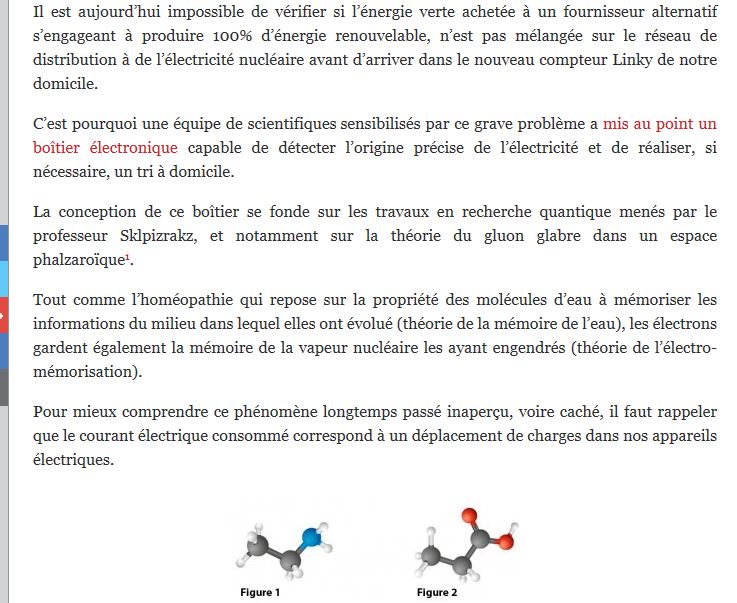

en cherchant a demonter ce fake je suis tombe sur celui la……
je trouve que c’est un des meilleurs00102
ici
bon vous avez peut etre remarque la date………
Un fake bien sûr ! :relaxed: Ca amuse !
Ce matin, comme prévu, grand soleil, déjà 33 à l’ombre de l’abricotier. Ca promet pour cet après-midi.
bonjour à tous
24° à mi ombre à 11h30 sur le pk du petit supermarché local !:slightly_smiling_face:
17° ce matin à 8 h sur la terrasse !
Ça " respire " un peu mieux :slightly_smiling_face:

Eh bien voilà ! Comme prévu, après une matinée et un début d’après-midi ensoleillés et une température supérieurs à 37° dans le haut Var, voici de nouveau l’orage quotidien.
L’avantage c’est que la végétation y trouve son compte en eau, et que les risques d’incendies sont minimisés

:bonsoir: à tous.
Chez moi dans le Nord Loiret: pas une goutte d’ eau depuis un mois et demi.
Les orages annoncés il y a une bonne semaine sont passés à côté direction la Seine et Marne qui eux se sont pris de véritables déluges, ici: que dalle et pourtant mon département était en vigilance orange orages.
Ce n’ est pas + mal non plus car avec ces grosses chaleurs, les orages peuvent être d’ une extrême violence et tout ravager.

De la part d’un homme d’église il ne pouvait en être autrement, s’il avait égaré ses paroissiens et lecteurs avec les théories athées de Darwin il se serait fait excommunier … :smile:
