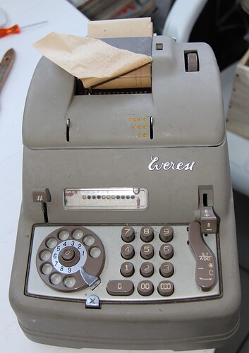

Une Calculette originale!
Ce n’est pas de la Radio mais c’est electrique!
Ce modèle Everest est assez original!
a 15 roros je n’ai pas résisté!
Je préfère les modèles électroniques (a nixies) mais j’ai plusieurs dizaines de mécaniques et electromécaniques!

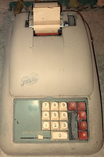

presque pareille … mais sans le cadran rotatif !
Quelle est l utilité du cadran téléphonique
Elle faisait téléphone aussi ?
Bonjour Claude,
Et, pas au même prix… :scream:
pour sur !
On pouvait aussi y raccorder un combiné téléphonique semble t il ! :thinking:
Une alternative au clavier pour entrer les chiffres ???

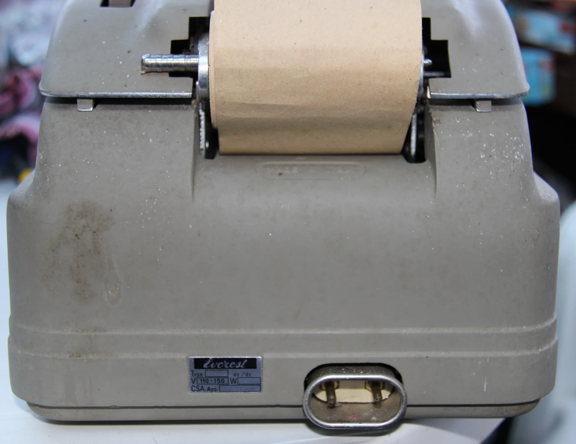

Je ne suis pas sûr qu’à l’époque il était autorisé de raccorder au réseau téléphonique un appareil alimenté par le secteur.
Bonjour Thevenin,
Regardez la vidéo. sacré gymnastique! :face_with_hand_over_mouth:
Le zéro est au centre du cadran! Et rien à voir avec le RTC

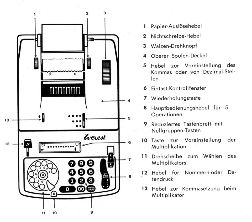

https://www.arithmeum.uni-bonn.de/en/collection/calculating-in-olden-times/object.html?tx_arithinventory[object]=1267
Traduction google

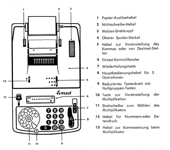

Everest Multarapid S
Machine à ajouter des segments à trois espèces
vers 1960
La machine à trois types avec mécanisme d’impression a une entrée originale du multiplicateur, un cadran téléphonique au lieu de boutons comme les autres machines à voter.
Le processus de calcul de multiplication a lieu pendant que le cadran revient à zéro.
Il convient également de noter la quintuple attribution de fonctions à la touche principale : lorsqu’elle est enfoncée - addition ou sous-total ; lorsqu’on appuie vers la gauche - soustraction ; lorsqu’il est enfoncé vers la droite et maintenu - total final ; avec un appui court vers la droite - suppression des valeurs saisies.
La brochure indique : « Cela facilite le travail, car il n’est pas nécessaire de rechercher des leviers de commande individuels, tout en augmentant la vitesse de travail. » Il existe également trois touches zéro, qui doivent également être utilisées pour la multiplication dans le réglage par défaut.
Le modèle a été construit entre 1958 et 1960, puis remplacé par le modèle M4 à quatre espèces.
Numéro d’inventaire : FDM7278
Année d’invention : 1958
Fabricant : S.A. Série Everest
Année de construction : environ 1960
Genre principal : Machine à une à trois espèces
Sous-genres : segment supplémentaire
Capacité : 11 (EW) x 11 (RW)
Dimensions (H x L x P) : 20 x 24 x 37 cm
Poids : 12,0 kg
Période de production : 1958 - 1960
Numéro de série : S 26477

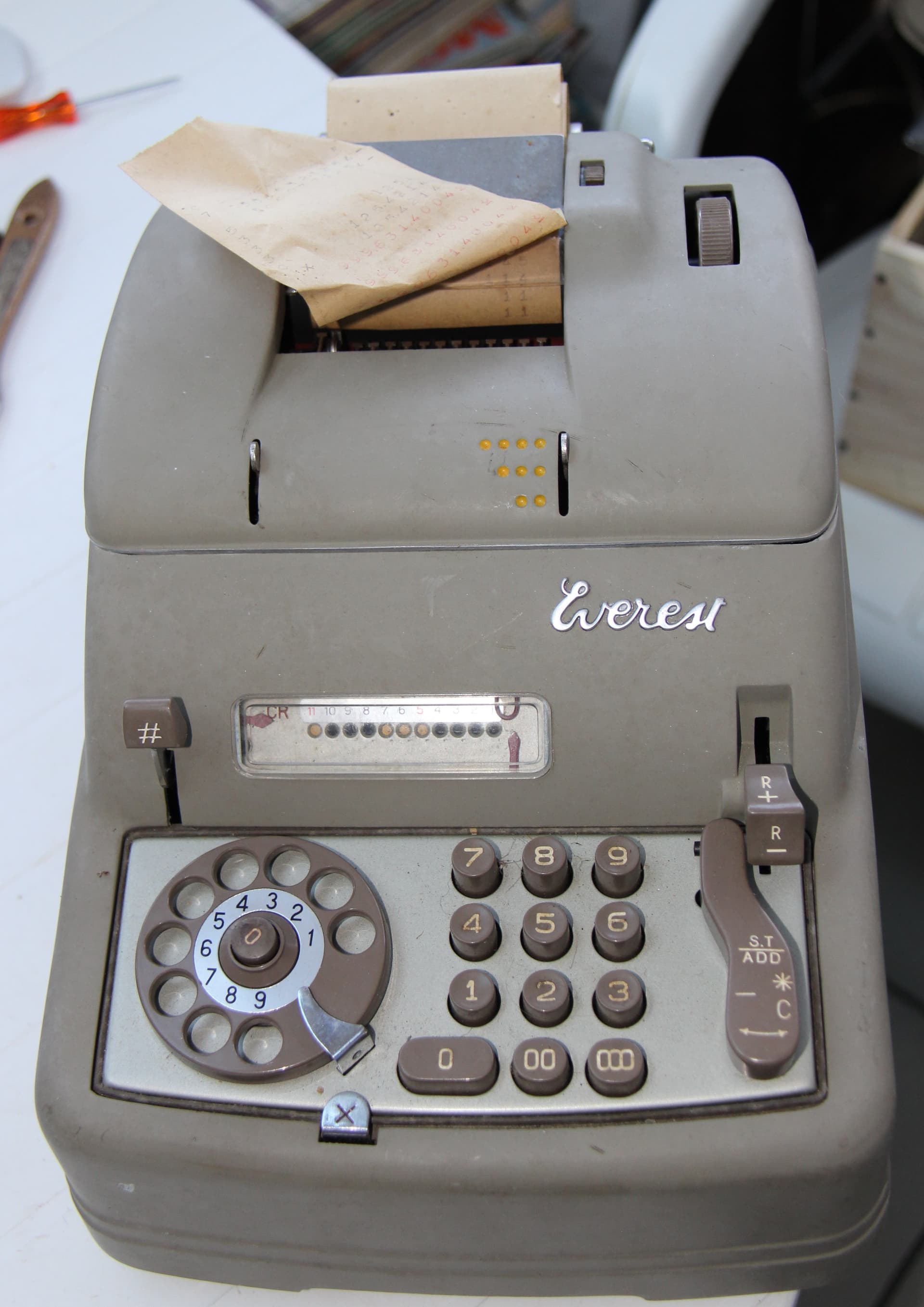

Oui 280 roros et elle est en moins bon état!
On peut considérer que j’ai fait une affaire!
Bonjour Patrick,
Oui, et j’ai vu plus cher.
Par contre, sans la vidéo, cela aurait été difficile de comprendre le fonctionnement!
J’ai vu un modèle totalement différent en vente. C’est nettement moins complexe au niveau mécanique :grinning:

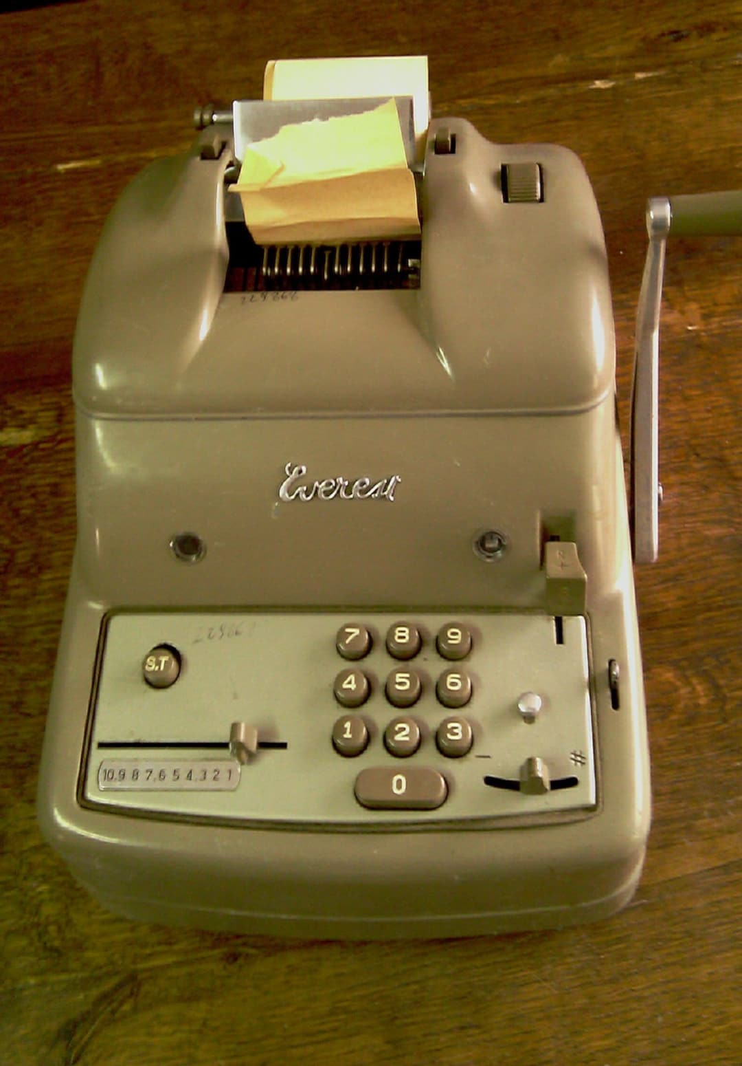

Apparemment ça évite la manivelle dont il fallait compter le nombre de tours et ça permet de grandes multiplications :wink:
Dans le garage traine celle ci recupérée en déchetterie !.. quasiment aussi lourde qu’un vieux tv noir et blanc !
Fonctionnement en 110V

Cela me revient maintenant, effectivement il y avait une manivelle pour les multiplications sur la machine mécanique de mon père. Sauf erreur il était possible de faire des divisions mais j’ignore comment.
Pour l’anecdote un jour un de ses collègues lui a prêtè une des premières calculatrice électronique, première réaction du daron c’est un gadget… 48 heures plus tard il en voulait une ! Avec mes sœurs , sans doute pour son anniversaire, on lui en a offert une, de mémoire elle nous a coutés 500 francs, ce qui était alors une somme assez élevée. Quelques mois ou années plus tard les calculettes valaient seulement une ou deux dizaines de francs.
En tournant la manivelle à l’envers :wink:
