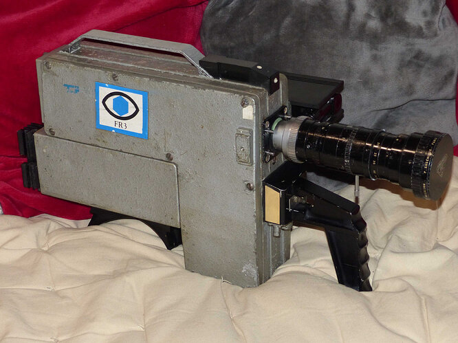

Une camera video portable des années 70

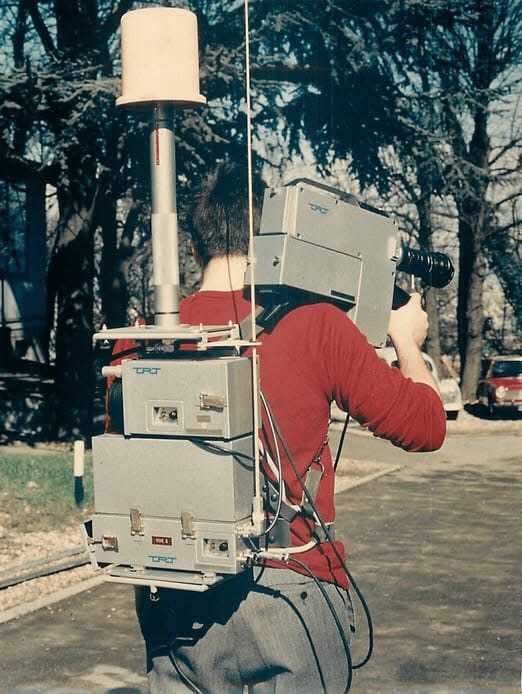

Bonsoir à tous,
Portable oui ,mais 7kg tout de même .
On la voit dans son rôle de camera HF avec son émetteur video sur 1,5Ghz .
Le fouet , c’est pour recevoir l 'intersynchro en 59,4Mhz car à cette époque il n 'y avait pas de synchroniseurs numériques .
l 'objectif , c’est un zoom Angénieux 10 par 15.
On en parle chez « les amis de l 'ORTF » .
Toute documentation est bienvenue ,merci.

Merci . Etonnante la liste Thomson !
TRT a été vite oublié ,je pense .

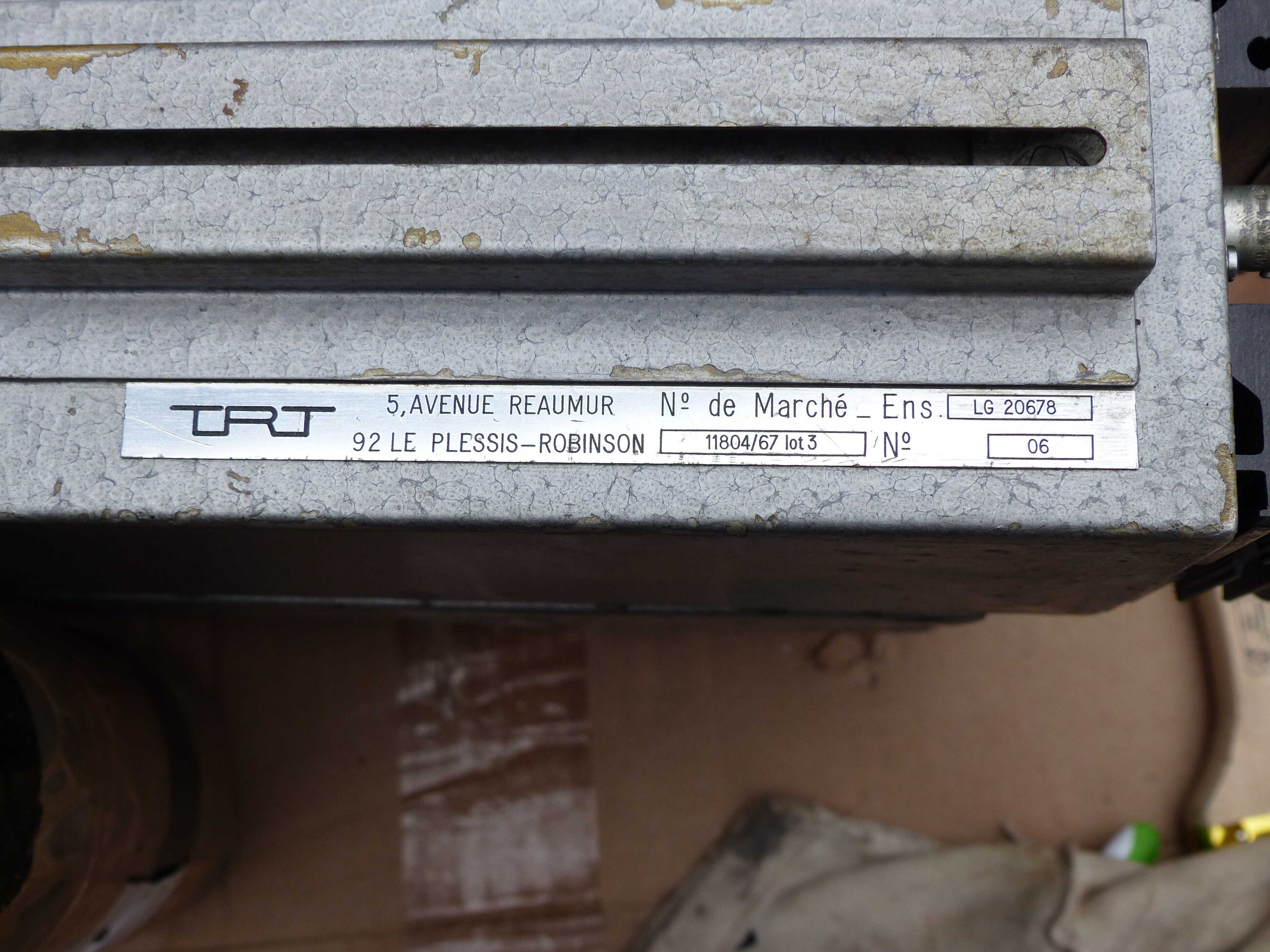

@quartdepouce , TRT était la division HF/faiceaux hertziens/émetteurs de Thomson (@Radiolo me corriger SVP si erreur), ils n’ont jamais fabriqué des caméras.
Je pense plutôt à une version d’une caméra Thomson « Microcam » lourdement modifiée pour accomoder la liaison HF « terrain ».
Le N° de lôt de marché sur la plaque TRT se termine par /67 (1967), si c’est exact, cette caméra daterait des débuts de la couleur.
Au « look », j’aurais plutôt pensé +/-1975
Cordialement
jhalphen

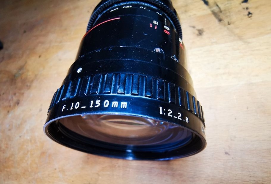

un peu hors sujet mais c’est quoi un zoom « 10 par 15 » ?? En général on donne les deux focales extrêmes, genre « 75-300mm ». C’est quoi ces deux chiffres ??
C’est souvent écrit ainsi sur les objectifs . Ca fait donc zoom de 15 à 150mm. On ne sait jamais tout .
et le 10, alors, c’est quoi ?
Je suis surpris quand même de vos chiffres 15mm à 150mm. Les zooms transfocaux de cette ampleur n’existaient pas en 70. Vous avez la réf. de l’objectif ? Une photo, peut-être ?

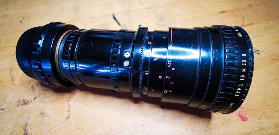

@le_vieux_parleur Bonsoir,
Exemple sur un Angénieux
Il y a les 2 marquages.
10x150 mm comme focale
15x10 B en tant que type
bon, apparemment c’est comme ça qu’il s’appelle. " Angenieux 10X15B aka 15 150mm f2.8"
Je vois pas trop pourquoi mais c’est pas grave! Merci d’avoir répondu.
oups, nos messages se sont croisés. Merci !! Je ne connaissais pas cette particularité. Les objectifs Angénieux n’étaient pas à ma portée à l’époque où je faisais de la photo. Celui-là devait coûter un bras… Bonne soirée!

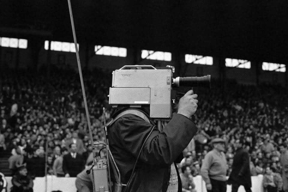

Petite question… Qu’est-ce donc l’intersynchro ?
Un émetteur diffuse un signal de synchro vidéo à toutes les caméras ?
Oui, c’est çà . ainsi c’est « synchro » dans le mélangeur

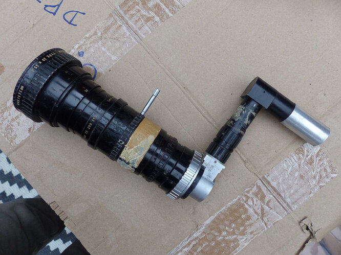

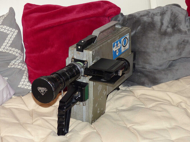

Le voila avant nettoyage
hé bé, il a vécu…
j’ai le même objectif un poil moins étendu
c’est le très courant 12-120 en monture C pour le 16 mm
(ou 10x12)
