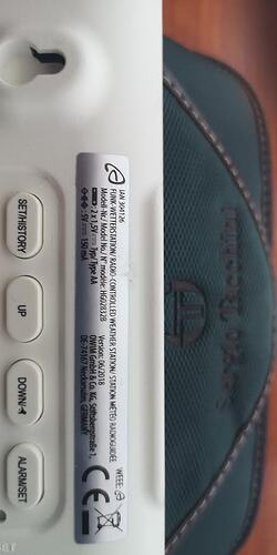

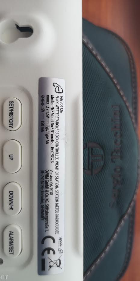

c’est bien 2 batterie AA, photo

Vous n’avez pas vue mon post plus haut??? :thinking: :roll_eyes:
10/18 trouvé d’après la rèf qui est sur photo de votre boîtier
Bonjour ,et merci j’ai bien lu ,mais il n’y a pas de contre indication pour les piles avec le bloc secteur allumé ,j’ai tenté d’insérer une diode qui bloque bien l’arrivée du 5 v mais ne résout pas le problème de mémoire en cas de coupure électrique ,il restera sans pile uniquement branché secteur ,donc ce produit était défectueux a l’achat ,malgré que j’avais remarqué ce problème de chauffe des piles ,c’est ma faute de ne pas l’avoir retourner a l’époque par flemmardise!
