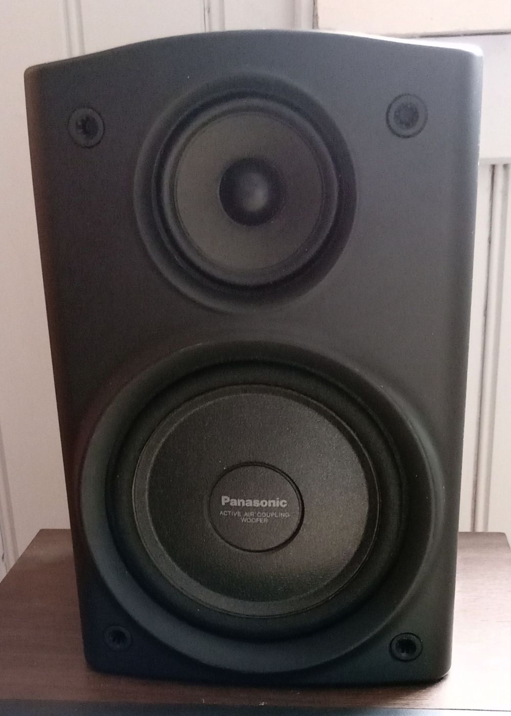

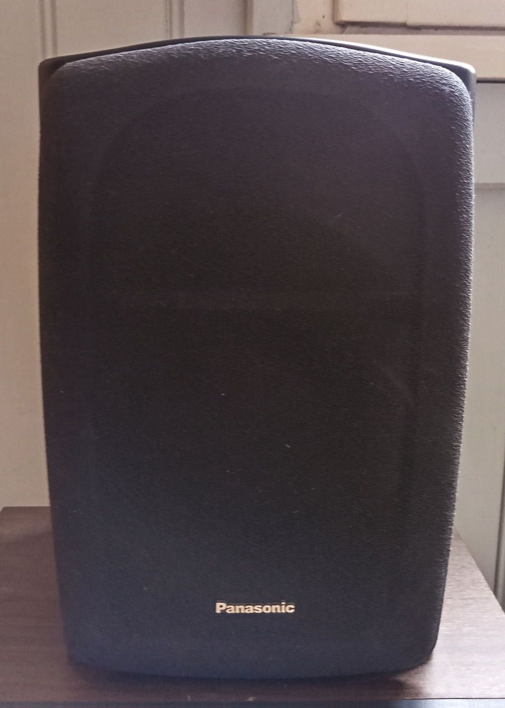

J’ai récupéré une petite enceinte Panasonic, modèle SB-CH150.

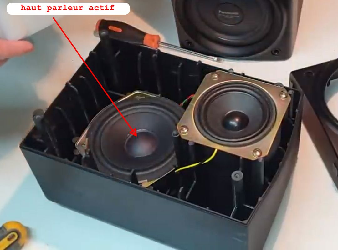

A priori lorsque l’on ôte la toile de protection des HP il s’agit d’une enceinte deux voies ordinaire avec un boomer et un tweeter, mais la forme à l’arrière suggère quelque chose de différent.

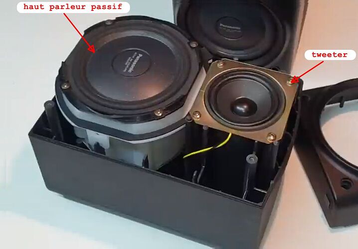

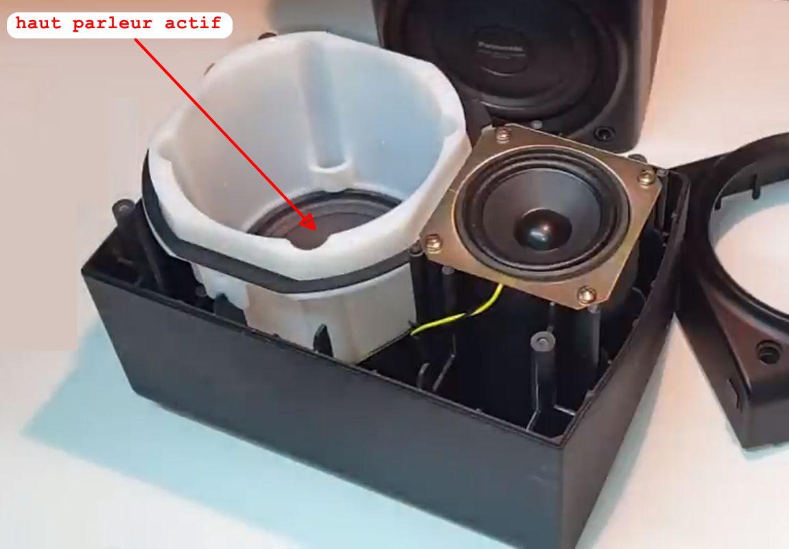

Si on démonte la façade (très facile car elle tient par 4 vis cachées par les fixations souples dans lesquelles le cadre de la protection des HP s’enfonce) on découvre que le HP de grave est en fait un HP passif et que le HP actif est situé derrière, au fond d’un puits.
