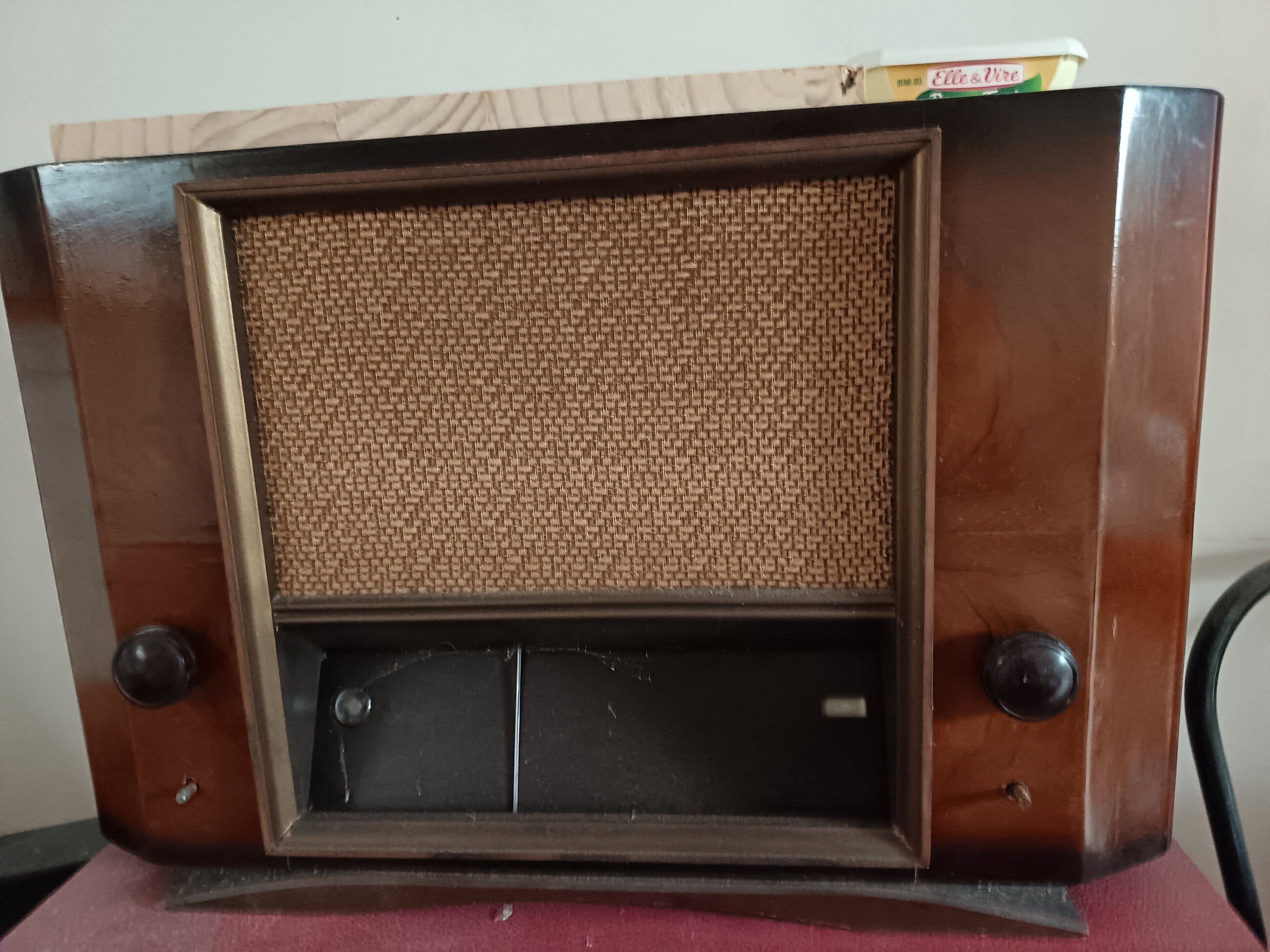

Bonsoir, Est-ce que quelqu’un a une idée de la marque de cette radio (le cadran verre a été cassé… même avec les morceaux je n’ai pas trouvé de marque) ou est-ce une radio qui a été réalisée « à façon » ? Merci de votre aide
une photo vue de dos montrant aussi le chassis aiderait !
comme toujours , une question bien posée est à moitié résolue :wink:

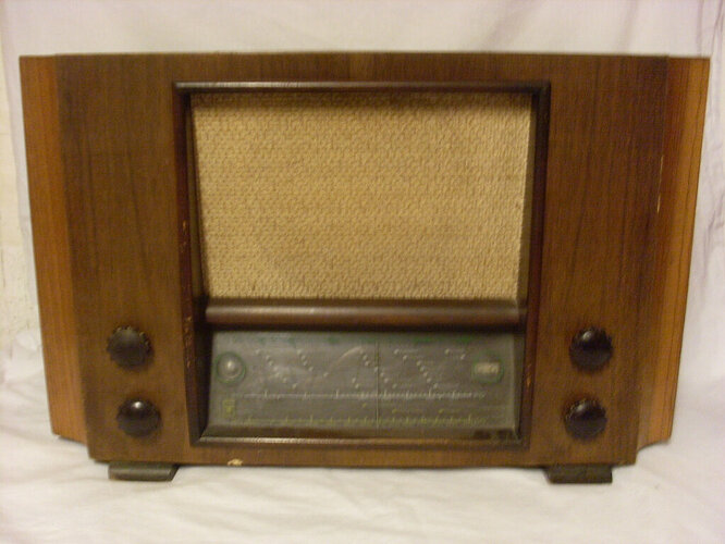

avec cette seule face avant comme critère, ressemblant …
avec une photo du chassis on pourra peut être confirmer , …ou infirmer
l’ oeil semble au bon endroit , et le petit rectangle à droite aussi
:thinking:
le piétement est différent !
et en version " Radio Phono " il a les mêmes pieds :thinking:
Aucun doute, la marque est là, en toutes lettres !

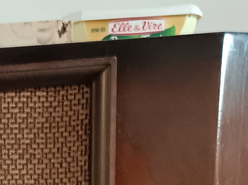

autre différence égalenent
le chanfrein de celui de " moustache " est plat , alors que celui du Mildé est concave :thinking:
Merci beaucoup à tous c’est effectivement trés ressemblant mais je vais faire d’autres photos et relever la liste des lampes. A bientôt merci encore.

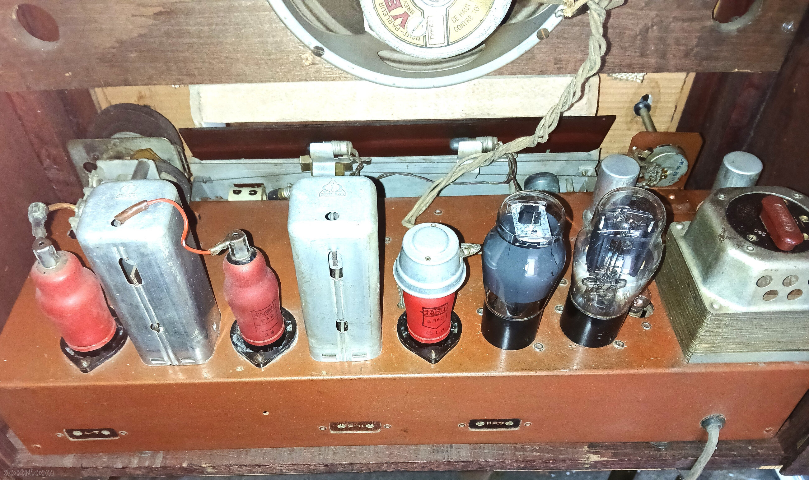

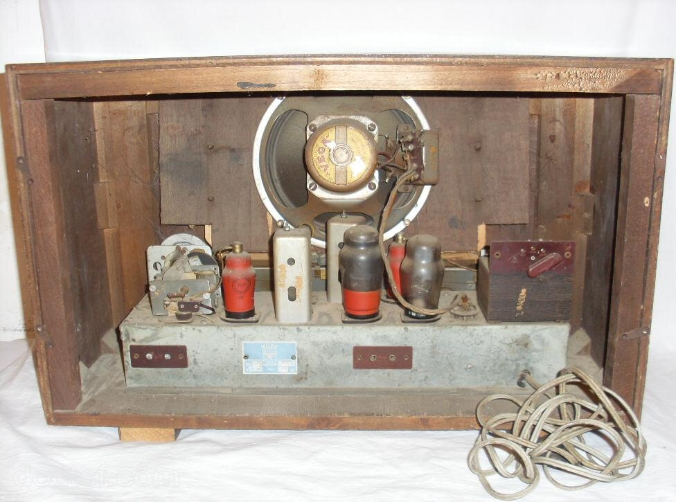

Re bonsoir, Voilà une photo de l’arriere et il est équipé des lampes ECH3, EBF2, EF5 (ancetre de l’EF9?, 6AQ5/EL90 sur bouchon adaptateur, 1883 et sans doute d’un EM4 mais pas visible sans démonter. En résumé le MILDE 649 me parait tout à fait juste bravo à vous.

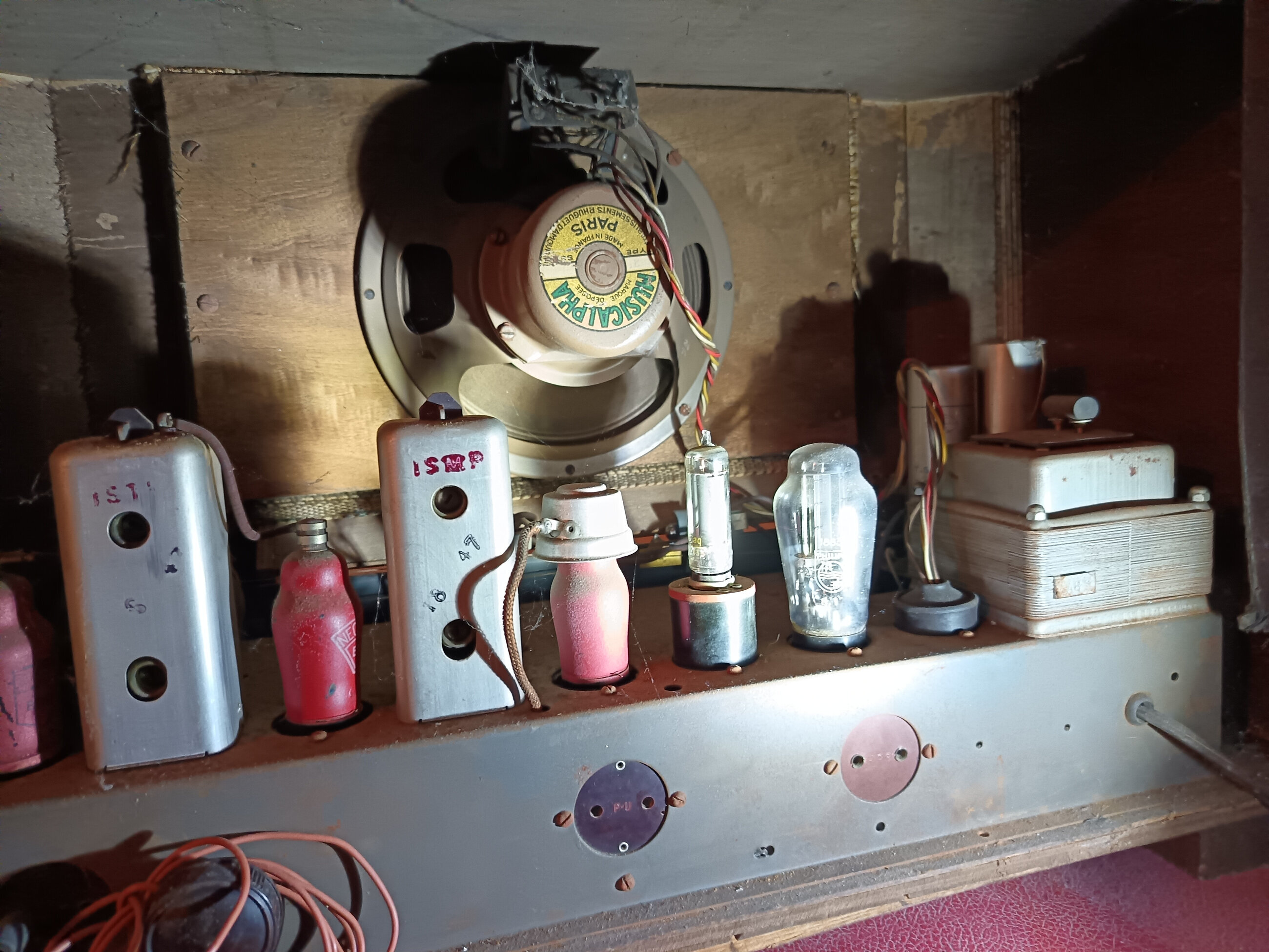

Il y a quand même une grande différence entre les 2 châssis :thinking:
bonjour
Oui, une nette différence entre les deux chassis .
Donc ce n 'est pas le Mildé , même si il est sans doute de la même période .
@claude_du_27 Bonjour Claude,

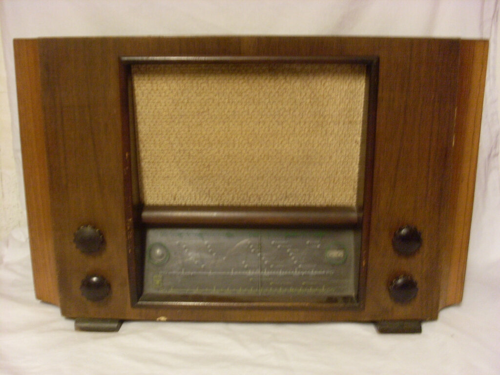

Même si ce n’est pas celui-là. Le châssis se rapproche plus de ce R.C.T. 624
salut Jean Pierre
ah oui , sans aucun doute :wink:
et la face avant également , sauf les angles arrondis du 624 au lieu du chanfrein de celui de moustache
