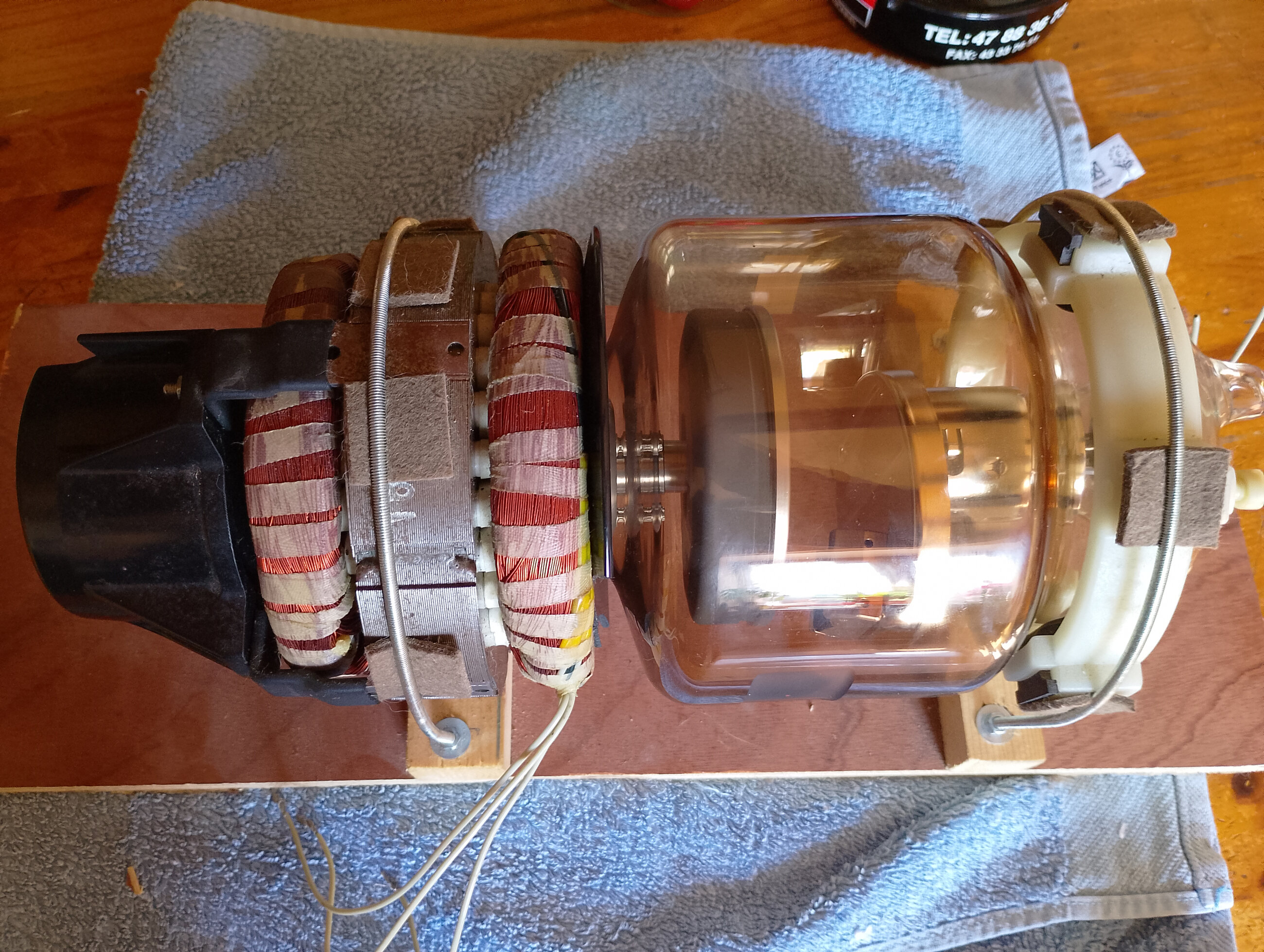

La voici:
Sympa, mais pas question d en faire un ampli !

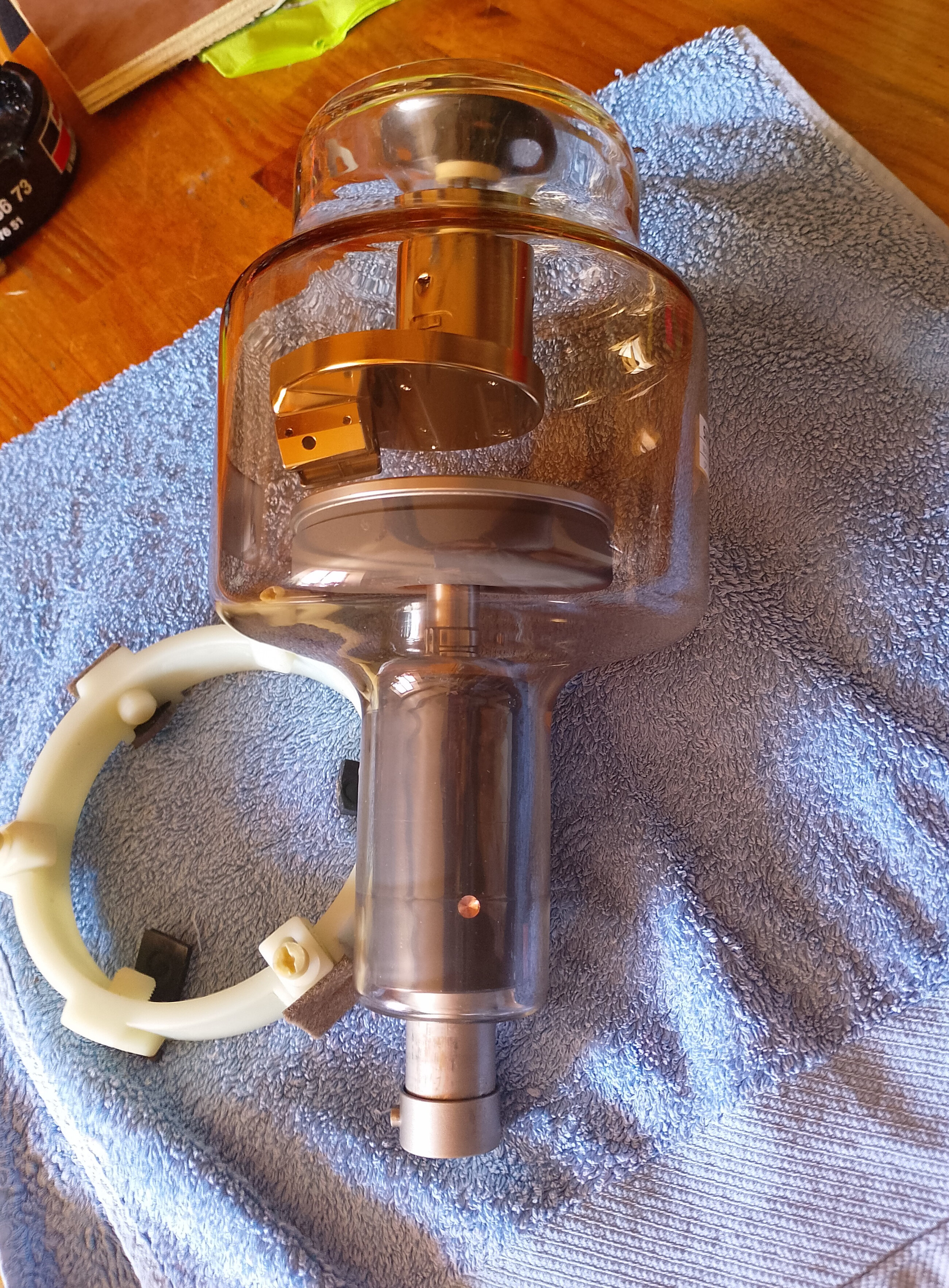

C’est pas une lampe mais un tube a rayons X
Pour faire tourner le rotor,qui est dans le vide,
j avais trouvé un pdf,il me semble qu il faut du 30 V Triphasé, 180 Hz
pour la partie HT on vera plus tard

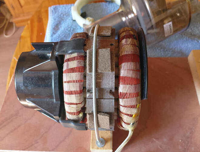

Bon, j ai branche un petit variateur avec 3 transfo, entrée var 220 mono
sortie 220 tri 180 Hz
Couplage transfo primaire triangle
secondaire etoile.
les transfo 3 identiques sont des 220/20v
et avec le couplage etoile en sortie je ne devrais pas etre loin du 30V
demandé par le stator.
et cela tourne.
j ai mis une rampe de 30 sec pour l’acceleration, mais le rotor prend 2 min pour atteindre sa vitesse max
enfin a l oreille car impossible de mesurer la vitesse de rotation
et chose sympa, a la coupure du var, le moteur met environ 30 min a s arreter.
logique il tourne sous vide donc pas de frottements.

a eviter que l’anode ne fonde sous l’effet de l’intense bombardement electronique sur un tout petit point
on la fait tourner pour repartir l’energie a dissiper sur une plus grande surface
