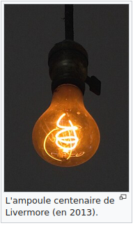

Une lampe à incandescence qui brille depuis 124 ans
Sûrement archi-connue, cette lampe qui fonctionne depuis 124 ans dans une caserne de pompiers de Californie?

Une lampe sous volté en fonctionnement 24h/24 et qui n’éclaire pratiquement pas ça peut durer 124 ans et même 1000 ans si on abaisse la tension à 0 volt !
J’ai encore appris quelque chose car je croyais qu’une ampoule sous voltée (bien sur pas à 0) s’usait plus vite qu’à sa tension nominale…

L’article de Wikipédia dit que cette ampoule consommait 60 watts au départ et n’en consomme plus que 4 aujourd’hui car la résistance de son filament a augmenté avec le temps.
Puissance divisée par 15.
Ce qui revient à avoir divisé par 5,43 la tension ( voir formule dans message précédent ).
Inutile de crier à l’obsolescence programmée des dernière ampoules à filament fabriquées devant une lampe plus que centenaire qui n’éclaire presque plus et seulement d’une lumière rougeâtre.
