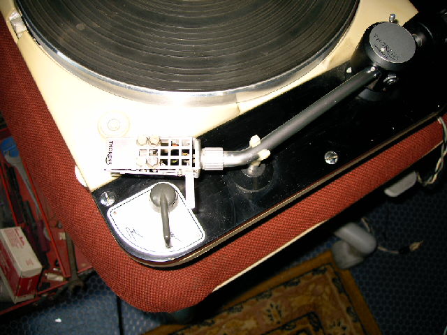

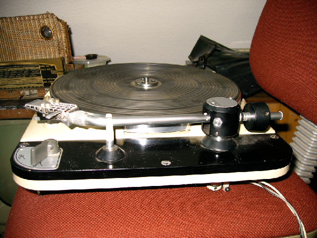

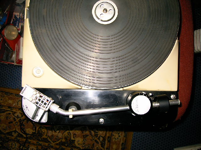

j’ai une Thorens TD124 dont je n’arrive pas a équilibrer le bras, même lorsque le contrpoids est au plus près du pivot.
Après quelques recherches, j’ai vu que deux bras ont été monté sur les 124, le BTD12S et le TP 14, le mien doit-être un BTD12S.Or ces deux bras n’ont pas le même porte cellule…Et je pense avoir le porte cellule du TP14.Ceci expliquerait peut-être la raison pour laquelle je ne peux équilibrer le bras.
Si les spécialistes peuvent donner un avis…

J’ai à peu près (ou tout à fait) la même platine et j’ai connu le même problème: une vis déserrée, et voilà le bras désolidarisé de son pivot et donc impossible à régler: resserrez la vis, et tout doit rentrer dans l’ordre. (Une pure merveille, ces platines!

Il semblerait que le porte-cellule, qui n’est pas d’origine, soit trop léger.
Il n’est pas trop difficile de l’alourdir de quelques grammes, afin que le contre-poids
soit réglé au milieu de sa course.
Et si la pression sur la cellule n’est pas conforme au quart de dizième de gramme près,
ce ne sera pas dramatique !

Effectivement, le porte cellule ne correspond pas au bras, c’est le porte cellule du TP14 alors que mon bras est le BTD12S.
Je l’ai alourdi au moyen de petits boulons vissés sur le porte cellule, car pour retrouver un porte cellule maintenant… :unamused:
