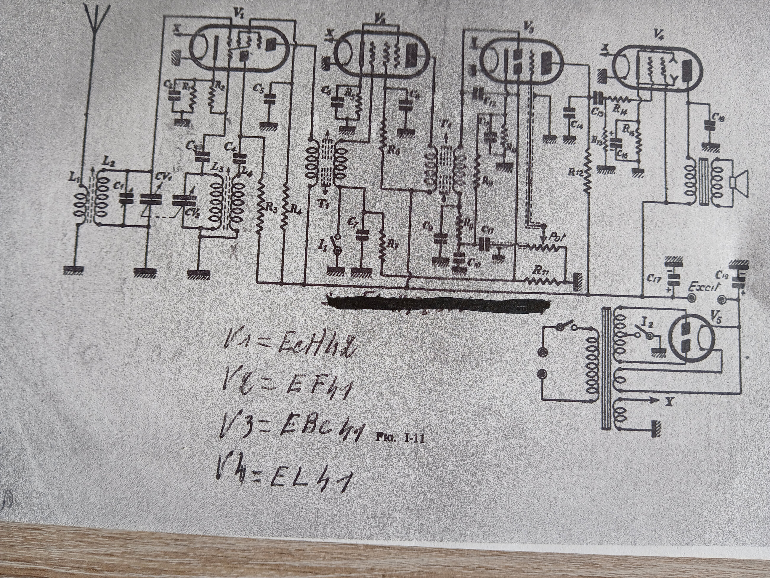

bonjour
Venant du bouquin ,(100montages oc de F3XY) et en utilisant les tubes cité( V1-V2-V3-V4)
V5 n,est pas donné dans le texte. Quel tube utilisé pour V5, et quel doit etre la valeur a vide
du TA a appliquer a chaque anode de V5, j’ai supposé que V5 serait une GZ40, mais je n’en suit pas certain.
cordialment
ezed80
GZ40 ou 41
OK Radiolo, et pour le TA j,ai pensé a (2x300V au secondaire avant redressement sur chaque anode ca me parait beaucoup, :kissing_face: ,quel est la tension filament de V5
5V
voir la doc du GL
2x300V c’est quand on a un HP a excitation
pour un filtrage RC ou LC on peut se contenter de 2x220 a 2x250V
Mince j’avais prevu un TA que j’ai sous la main ,mais la tension au secondaire fait 2x300v donc pas possible de faire le montage avec celui ci
possible si tu trouves un HP a excitation de resistance 1.8K a 2K
Il suffit de débrancher C19 et de mettre une self de filtrage d, a peu près 5Hy a la place de l’excitation
Helas je n’en n’ai pas ,y’a pas une modif a faire a l’alim avec mon transfot n’utiliser que 300v au lieu de 2x300v et changer le tube GZ40
de toutes les façons en partant d’un 300V tu aura du mal a faire baisser la HT
il y a la solution du redressement self en tete qui abaisse notablement la valeur de la HT mais il faut disposer d’un self de la bonne valeur
ou un HP a excitation comme indique sur ton schema
ou trouver un autre transfo
N’ayant pas de self , je suis quitte a changer de transfot
et tu n’a pas un HP a excitation
Les résistances chûtrices avant le filtrage, en série avec les diodes, font baisser rapidement la tension avec une dissipation thermique raisonnable… On fait baisser surtout le sommet de la sinusoïde, là où le courant est maxi, beaucoup plus que les flancs.
non je n’ai pas ces modele d’autant plus qu’on n’y trouve plus meme sur les brocantes
Quelles sont les mensuration du HP?
Pour le moment je n’ai aucun HP je pensais pour le moment me concentrer sur le montage je pense que je devrais supprimer le tube et utiliser un pont de diode genre 1N4007 etc mais c’est delicat tous cet modif
J’ai peut être l’article en magasin
Le TR de sortie est sur le chassis?
J’ai un copain qui ma proposer de venir voir sur place quelque TA acheter sur le boncoin ca m’arrangerait bien si je trouvait mon bonheur mais je garde quand même ta proposition
5V et 2 x 250V
Ok quel est la valeur de la tension a C 17 qui alimente le reste du circuit et le transfot de sortie
C17 & C19
si transfo 2x300V > V service 450V
si transfo 2x220V > V service 350V
