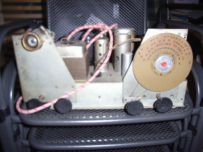

Je m’appelle Juergen et je suis nouveau ici.
N’étant malheureusement pas français (je vis en Allemagne), j’utilise un traducteur.
Veuillez donc excuser toute confusion.

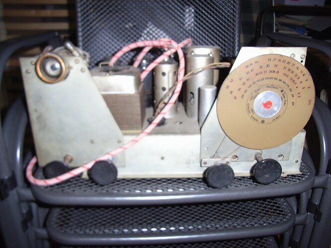

Il y a longtemps, j’ai reçu une radio d’un ami.
Le boîtier et le haut-parleur sont manquants.

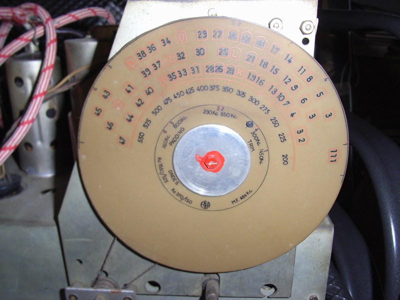

Sur le cadran rond, je vois le logo EREA.
Il pourrait s’agir d’une 5LU d’EREA (E.R.E.A., Cardon Frères) à Anvers. Cependant, je ne trouve aucune photo montrant comment ce cadran inhabituel s’intègre dans un boîtier.
Mes recherches sur les forums allemands n’ont rien donné.
Quelqu’un ici aurait-il des informations supplémentaires ?

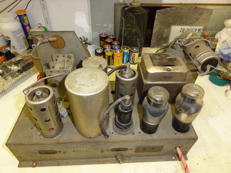

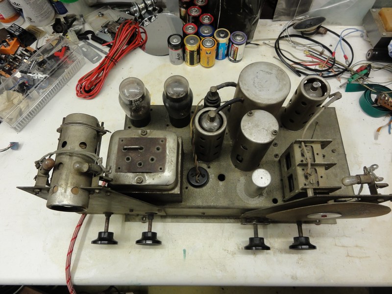

Non, il n’y a pas d’étui.
Aucune étiquette à l’arrière du châssis.
Et, désolé, la liste des tubes se trouve dans le fichier PDF situé entre les photos.
Les tubes suivants sont présents :
80
42 (probablement, mais l’étiquette est à peine lisible)
6B8 (via un adaptateur, probablement pas d’origine)
6D6
6A7
6E5 (probablement, mais l’étiquette est à peine lisible)

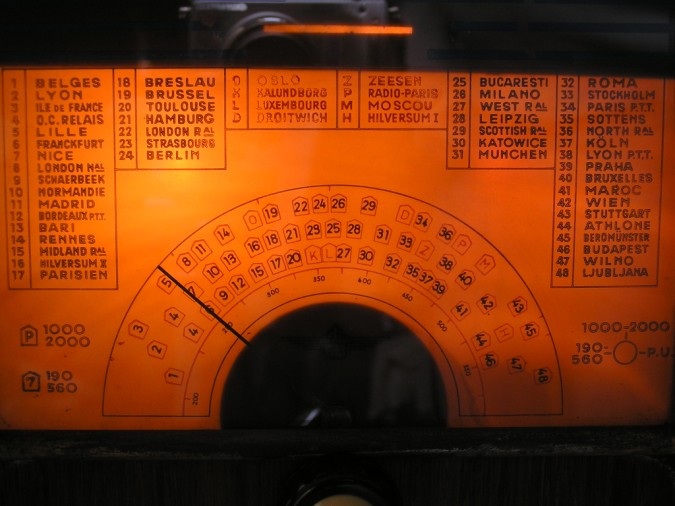

Moi, j’ai quand même un mystère en vue sur ce châssis: quel peut-être le rôle des deux lampes de cadran montées de part et d’autre de l’œil magique ?
J’ai pensé à une indication de gamme d’onde, d’autant que une des lampes semble peinte en rouge, mais elles semblent en parallèle (ou c’est l’angle de la prise de vue qui me trompe…).
il y a aussi en Belgique , daté de 1939 , ce " marconiphone " , pas même jeu de lampes , mais avec aussi un oeil , 4 boutons , cadran rond et un coffret qui pourrait être similaire à ce EREA !

Je me doutais bien qu’il s’agissait d’un 5LA (désolé, j’ai écrit 5LU).
Après avoir contacté G. Verheijen (qui a créé la page du modèle sur radiomuseum.org), il m’a indiqué que les radios suivantes utilisent également les mêmes tubes :
Australie Airzone 568 et 577
Australie Astor 58EA
Australie Weldon 8/36ME
Belgique Resef inconnu
Canada Spartoncan M-355
Suisse Deso 248 et 248G.
Malheureusement, il ne possède pas non plus de photos des radios EREA.
