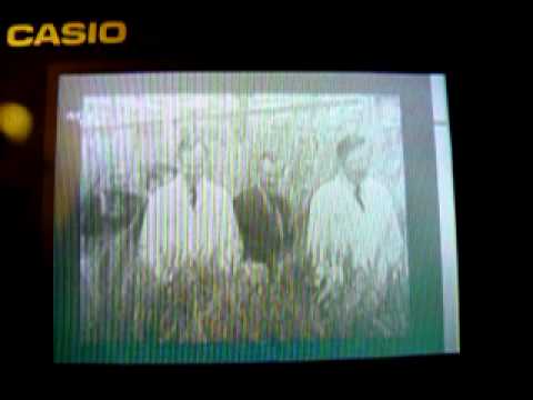

Il s’allume, de la belle neige, un souffle dans le son. Plus qu’à faire ce qu’il faut pour afficher des images. Je serais curieux de voir si le SECAM est bien restitué.
Alors c’est assez curieux, il n’y a pas de bouton pour sélectionner le standard.
Une vidéo en modulée UHF PAL B/G est très bien affichée en couleurs. J’ai naïvement passé le modulateur en norme L avec un signal SECAM, et là impossible d’afficher quoi que ce soit.
En repassant le modulateur en B/G et en injectant un signal SECAM, la couleur est bien là. Je n’ai pas trouvé les spécifications de ce TV, mais en faisant un raccourci approximatif (malheureux sans doute), on pourrait penser à du SECAM B/G, mais est-ce que ça existé ? A quel pays ce TV était-il destiné ?
