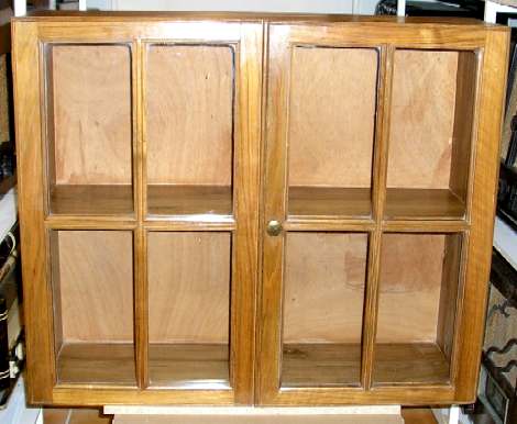

Bonjour, j’ai trouvé cette vitrine en bois exotique sur la brocante. l’idée c’est d’exposer des lampes radio, mais pour qu’elles soient toutes visibles, il faudrait les mettre sur un seul rang…

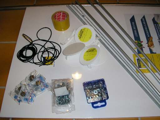

:bulb: Un peu de matériel pour l’aménagement:

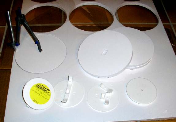

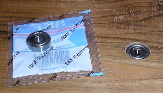

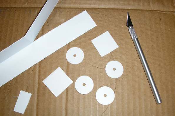

2 plaques de « Airplaque » (10mm de mousse extrudée entre deux feuilles de carton), 3 tubes d’alu anodisé D10, 4 tiges filettées M4, écrous , rondelles, 4 roulements à bille 5x16x5, une cornière en plastic blanc (pour fabriquer de rondelles sur mesure), du joint torique de 3mm (courroie), du ruban adhésif double face, 16 couvercles pour boites a encastrer (Capri)…c’est fini. :laughing:
la suite en photos ce sera plus explicite.
( j’oubiais un moteur de toune broche :open_mouth: en fait, j"ai prévu deux moteurs de progammateurs de Machine à laver, mais je ne sais pas ce que j’en ai F… :imp: )

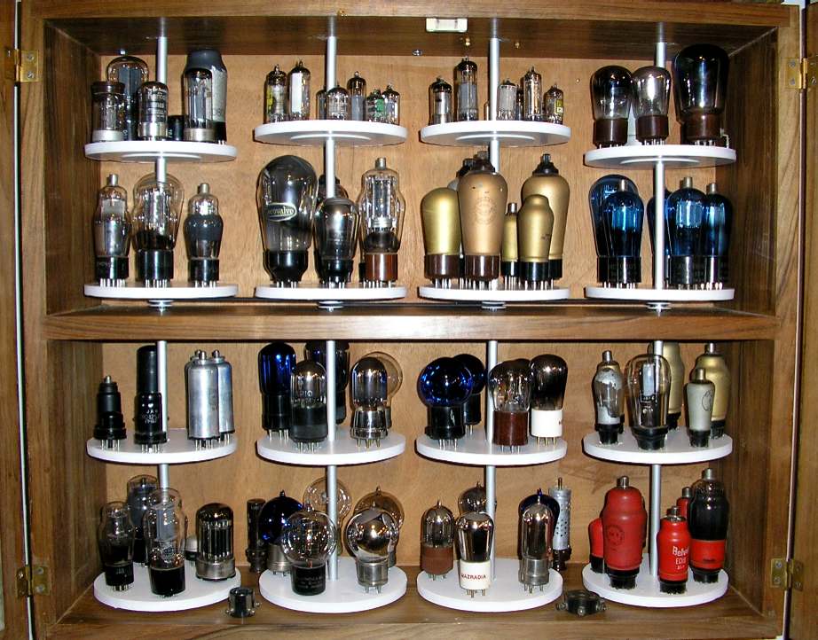

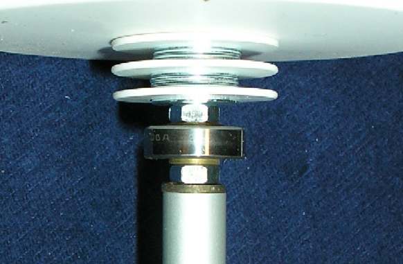

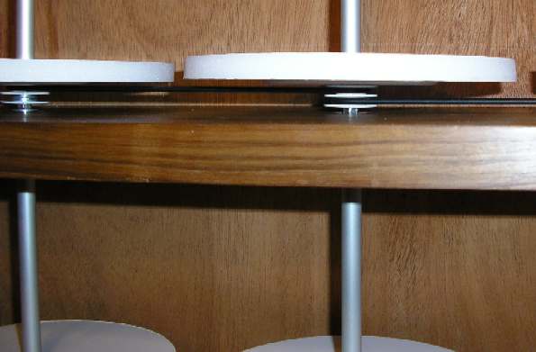

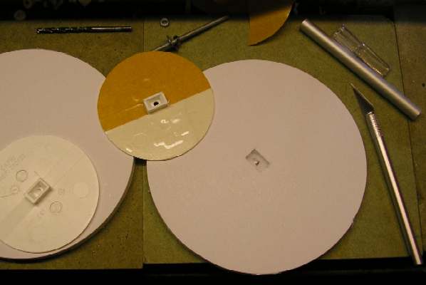

la suite… assemblage des plateaux, perçage des, étagères, découpage de tubes alu pour faire les entretoises, montage des présentoirs, les courroies sont collées à la colle contact…
Et voila… avec un peu de patience, 16 plateaux tournants, asseblés en 4 colonnes de 4. Sur chaque plateau il y à la place pour 5 à 8 lampes selon les modèles, et toutes visibles. :smiley:
Il reste à étudier l’implantation des lampes à exposer, l’éclairage intèrieur, sans doute à base de LED…

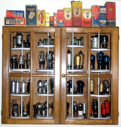

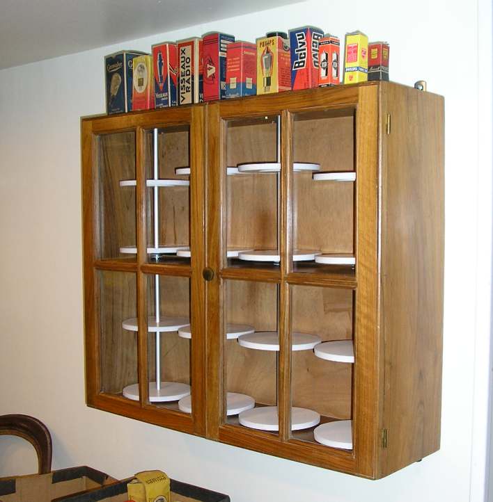

La vitrine est enfin remplie… :open_mouth:
j’ai dernièrement ramassé un four à micro ondes HS sur le trotoir… Le moteur du plateau tournant, c’est juste ce qui me manquait: 230V 2W 2.5 Tour/mn. Une fois adapté l’acouplement, c’est impeccable.

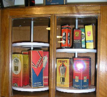

Une fois chargé les présentoirs sont un peu lourd, pour faciliter la rotation j’ai disposé sous les colonnes un bille de roulement, cela permet une rotation trés régulière.
Il restera à faire des bandes d’étiquettes (à coller sur la tranche des présentoirs) pour indiquer la « série » des lampes sur chaque plateau
La vitrine contient environ 100 lampes, regroupées dans un espace de 80 x 65 cm, et toute visibles! :smiley:
