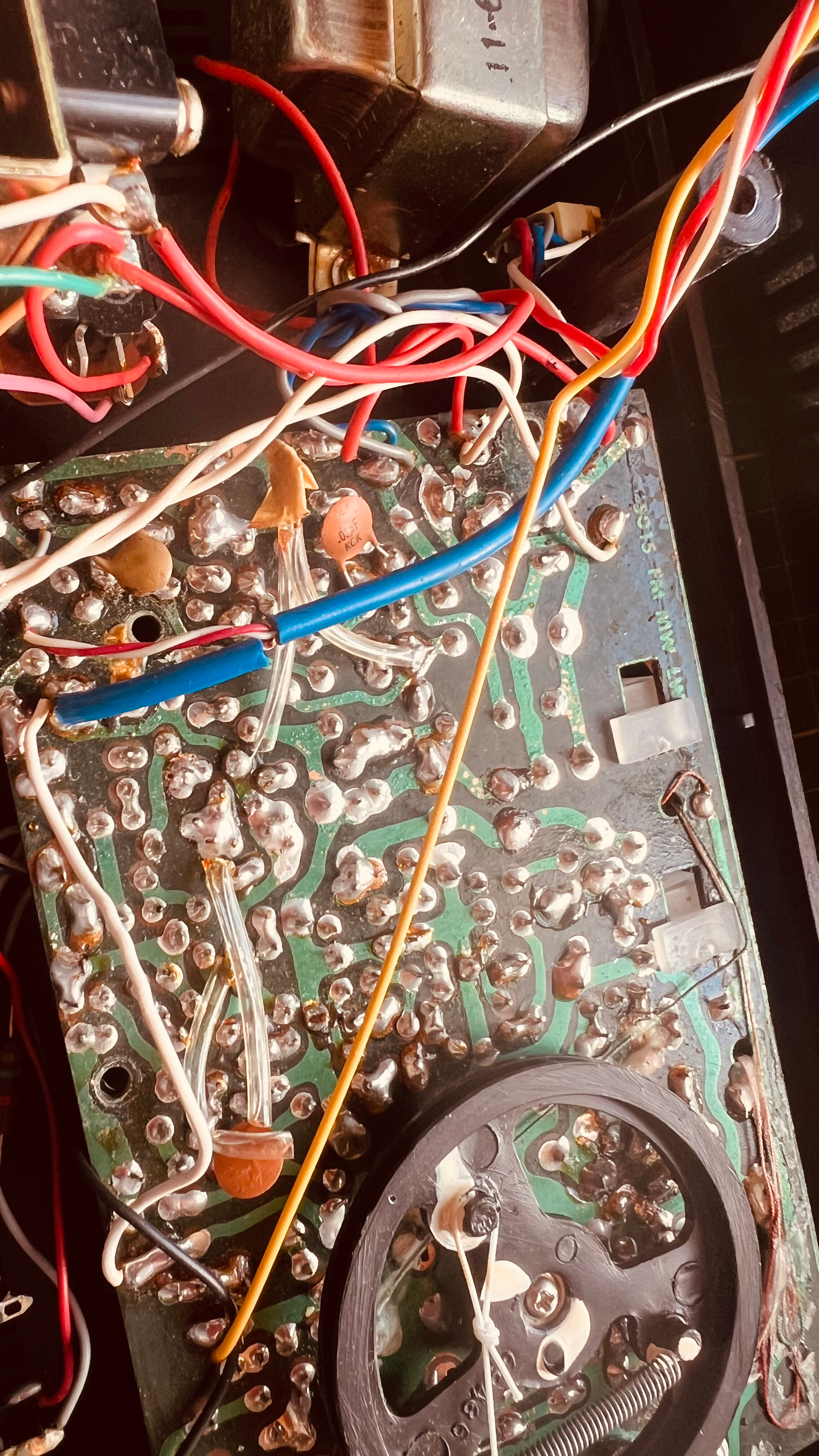

Je viens d’avoir un radio reveil Universal LMF 881-C
PO GO FM
Il recevait pas trop mal en FM
j’ai remplaçé les condos chimiques qui étaient tous hors valeur
puis la FM a refonctionné. mais vient de cesser
il n’y a plus que du souffle en PO GO. et silence total en FM
je l’ai pas mal manipulé le circuit pour changer les condos
j’ai vérifié si aucun fil n’avait été dessoudé
le commutateur PO GO FM semble correct. mis du nettoyant contact sans résultat
il me semble qu’il n’était pas trés franc pour contact FM mais je ne suis plus certain
l’antenne FM fil est bien en place
pas de schéma

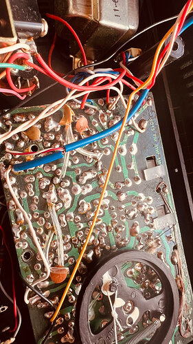

photos circuit pj
@+ Bernard
qu’en pensez- vous ?

Ca veut dire quoi hors valeur : un chimique c’est souvent -20 +50% en tolérance? En plus il faut mesurer le courant de fuite a la tension nominale.
Ces pauvres condensateurs n’étaient probablement pas la cause de la panne initiale, par contre de dysfonctionnement total est probablement du a un effet de bord de l’opération de " recapage".

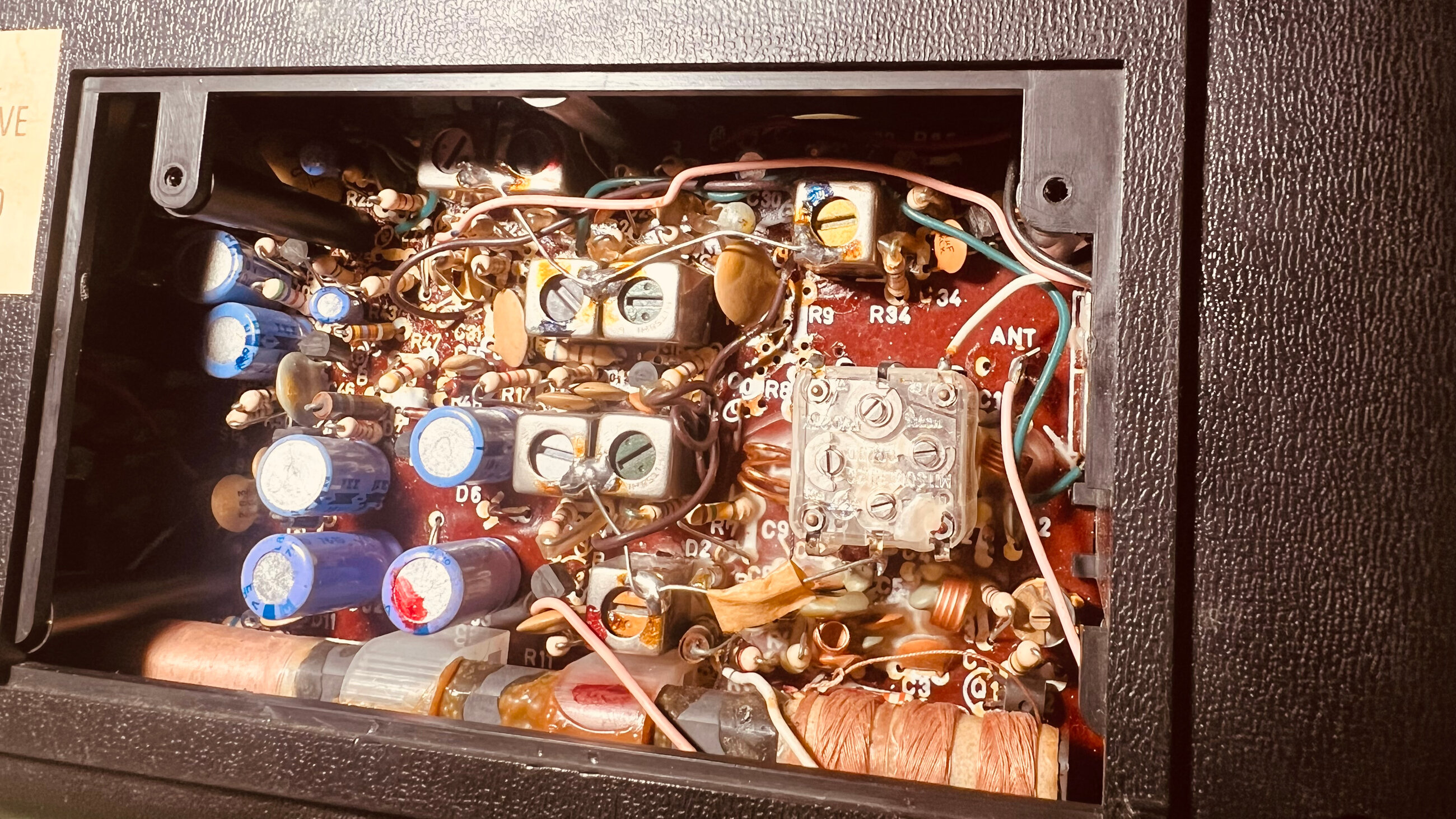

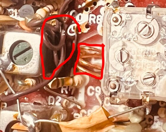

eloigner de la bobine ce fatras de fils

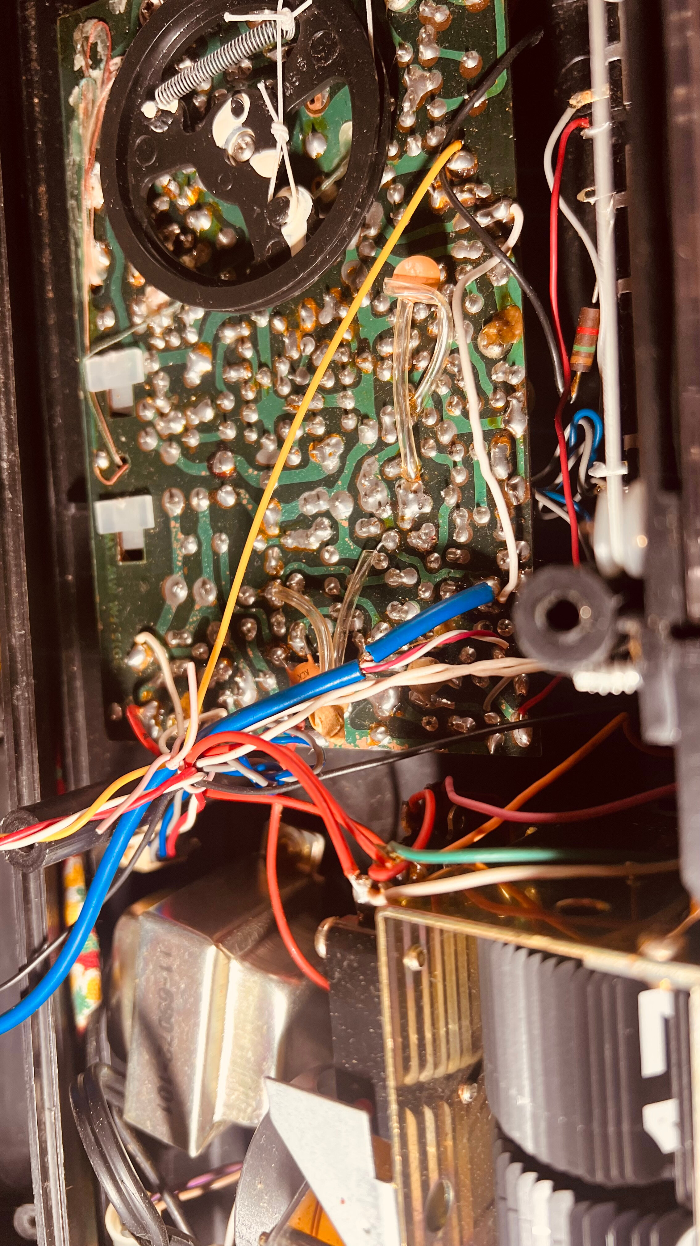

Sur ces postes particuliers, j’ai noté des pannes récurrentes :
  • faux contacts (contacteurs (y compris celui de l’horloge), jack, etc.)
  • fils volants dessoudés.
Je ne me souviens pas d’avoir eu d’autres pannes sur la partie radio et pourtant, j’en ai réparé un paquet.
Que le remplacement « préventif » des chimiques sur un appareil transistorisé qui fonctionne « pas trop mal » n’est qu’une source de problèmes.
La valeur d’un condensateur électrolytique n’est JAMAIS critique !
Oh, même sans remplacer les chimiques, le seul fait de manipuler l’intérieur peut faire quelques dégâts (par exemples, les fils qui se coupent).

Je vais voir la bobine de Radiolo et les fils « volants »
J’en avais trouvé un dessoudé venant de l’inter horloge = du coup il n’y avait plus de radio du tout

pas toucher a la bobine
Pas toucher… éloigner…
et je vais revoir ce commutateur de gammes
le fatras de fils marron
