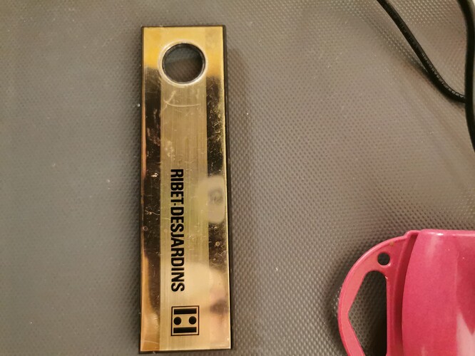

Comme j’ai beaucoup de pièces à faire pour Ribet-Desjardins je viens de commander un scanner portable pour moins de 350€. Je ferai une publication à réception la semaine prochaine.
Sachant que le plus important c’est le choix de l’imprimante avec une bonne précision. Le scanner a une précision théorique de 1/10 ieme de mm

@Janpolanton je suis complètement d’accord avec toi . Si j’ai acheté un scanner portable c’est pour faire une bibliothèque spécifique pour 3 marques Ribet-Desjardins , Radiola et Sony (qui avait des accords avec R&D en 1963).
Bien sûr je mettrai à disposition ces bibliothèques dans la base documentaire. Mais pas avant le deuxième semestre 2024. Je vous tiendrez au courant.
