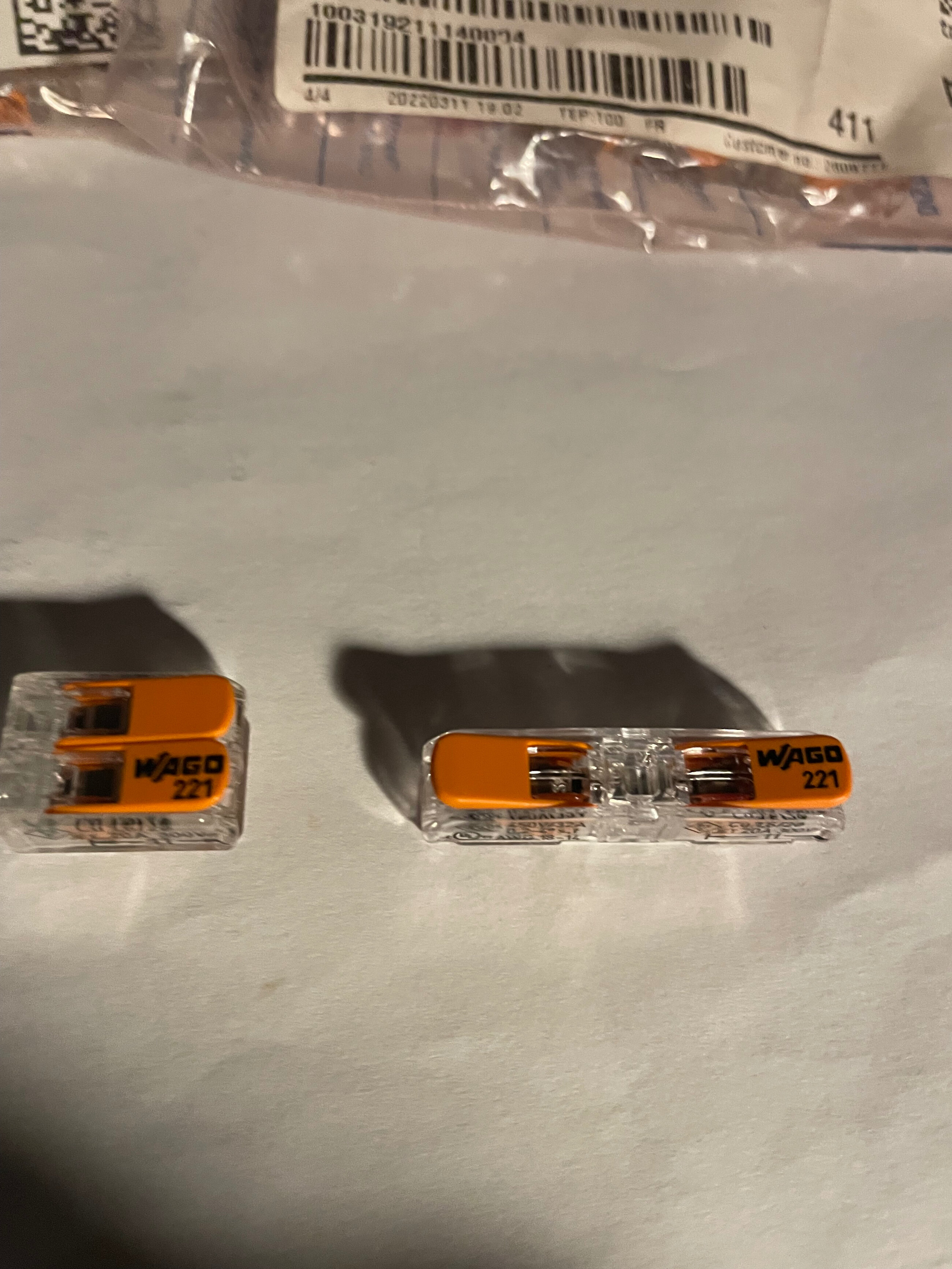

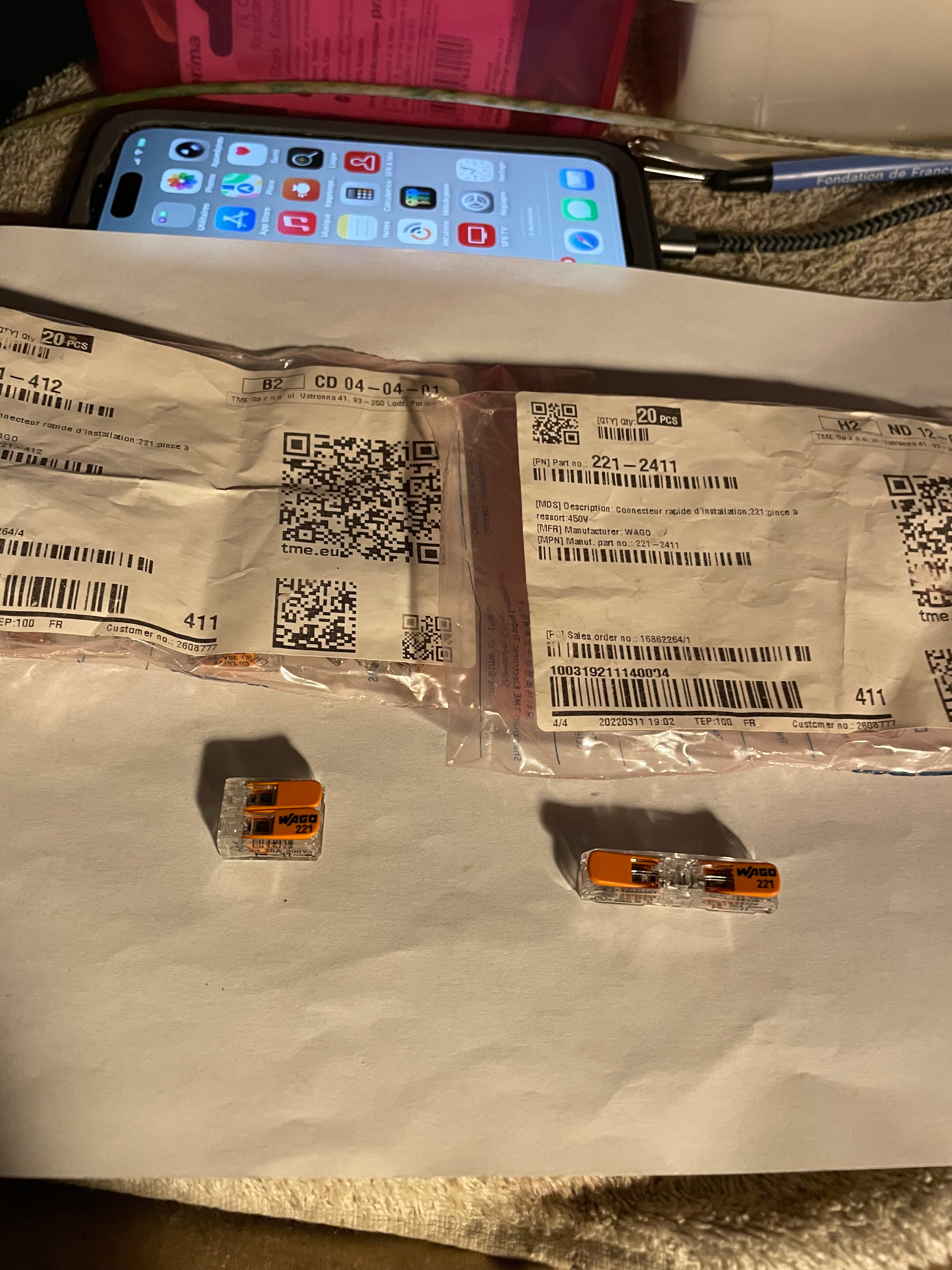

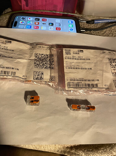

Du Bornier sur tableau, nous ne sommes pas sensés intervenir ; mais effectivement, en aval, avec disjoncteur approprié et… comme vous le dites, avec des Bons Connecteurs WAGO, les vrais ! Qui sont indépendants d’un fil à l’autre, et à acheter chez des revendeurs officiels
Bonsoir, photos de bonnes vraies Wago, avec bon serrage, mais à mon avis à ne pas utiliser sur fort ampérage.
À utiliser sur lampes éclairage, sur amplis en primaire ou secondaire.
Ces Wago en 4mm² sont prévus pour 32A.
Tout à fait ! Exactement ça, c’est du fiable. Achetés il y’a 3/4ans pour câbler un ampli à secondaires multiples ;
