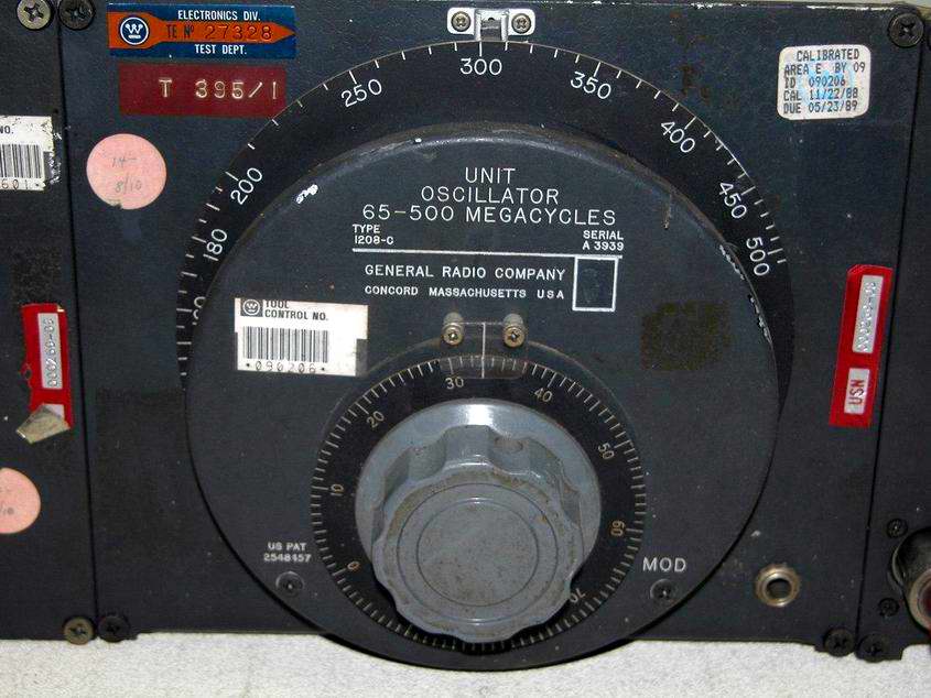

J’utilise des 2C43 dans quelques appareils de mesure General Radio de la série modulaire « Unit » qui comportait des oscillateurs HF (de la BF jusque vers 2GHz), des alimentations régulées ou non, des modulateurs (sinus ou carré) et quelques autres trucs encore…
Ils utilisent la 2C43 dans un oscillateur HF à très large bande, le 1208-B (vers 1960) ou sa dernière version 1208-C, qui délivre un signal de 50MHz à 500MHz en une seule gamme, d’une puissance de sortie de l’ordre de 250mW sous 50 Ohms.
La notice du 1208-B : bama.edebris.com/download/gr/1208b/gr-1208-b.pdf
Une photo :

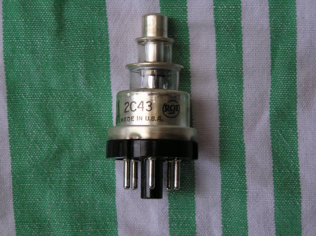

Une tite photo d’une triode 2C43 « phare » (lighthouse en anglais) :
il m’en reste une, récupérée en 1965

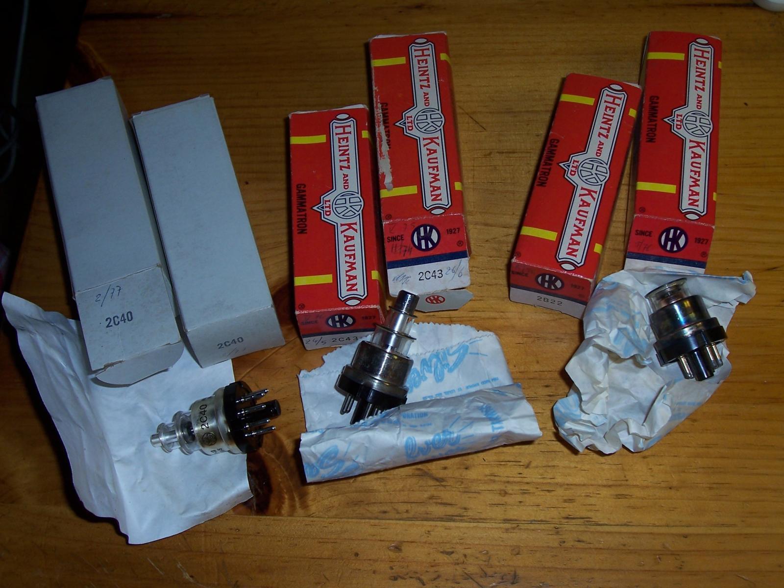

J’ai vu aussi leur appellation, mais est-ce dû à leur forme ou un réel éclairage ( tournant :laughing: ) :question:
C’est joli ces bestioles, je vous ai fait une petite image avec 2C40, 2C43 et aussi 2B22.
Michel, je te remercie, je n’en ai pas besoin, j’en ai d’autres aussi neuves qui ne sont pas sur la photo, le problème c’est de faire un support si on veut les utiliser en BF, avec un TU101 par exemple :blush: je m’égare…

Rassure-toi, la lueur du filament n’est pratiquement pas visible, donc c’est à cause de la forme… :wink:
L’intérêt du GR 1208-B dont je parle plus haut, c’est que la grande variation des fréquences émises est du à l’emploi d’un CV couplé à une ligne de longueur variable.
Avec un CV qui permet une variation de X10 en capacité, et la ligne qui varie d’autant, on arrive à un rapport de fréquences de X10 (formule de Thomson oblige! )

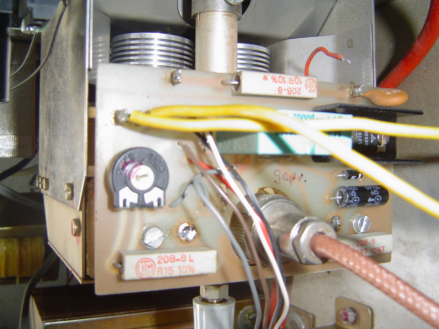

Y’a qu’à demander !!Bon, c’est avec des 2C39 BA !
Bonsoir Joël,
c’est joli, avec le brûleur à mazout à l’arrière, c’est du chauffage indirect au fioul :laughing:
Je croyais que la 2C39BA ne dépassait pas les 500 MHz, enfin à pleine sauce :wink:
C’est un ampli ?
Plus on monte en fréquence, plus c’est de la mécanique, enfin quand on veut de la puissance et il faut le matériel d’usinage qui va bien :frowning:
Patrick
C’est vrai qu’il y a plus de mécanique que d’électronique là-dedans, mais c’est super intéressant à fabriquer. Si, ça monte à 1200 Mhz, avec un excellent rendement :10 w in et 200 w out. Avec deux cavités identiques, on arrive à 400 w environ

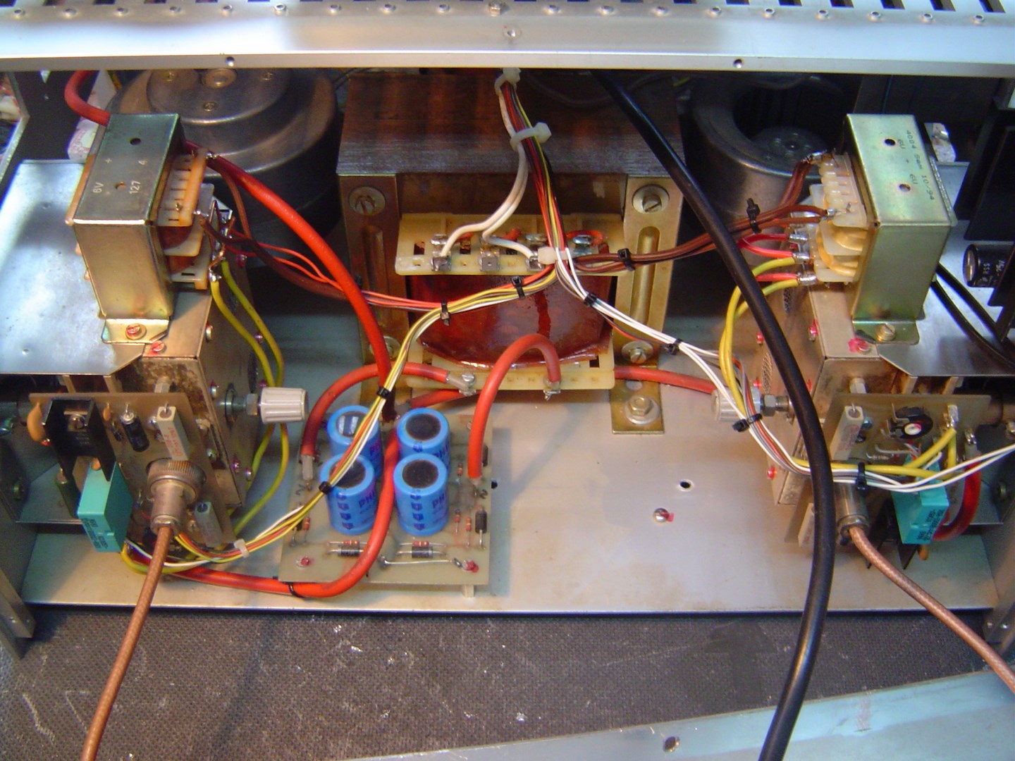

ça, c’est l’alim en construction

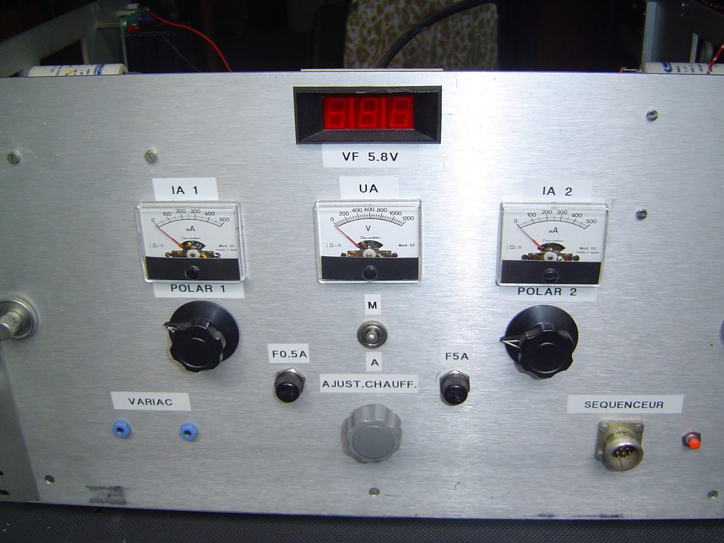

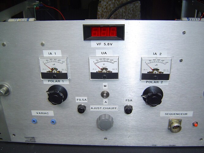

et enfin l’alim vue avant, avec les biglos qui vont bien.
