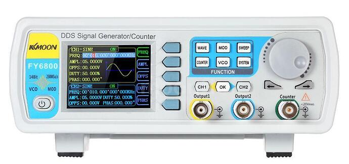

Utilisation d'un générateur HF chinois en wobulateur
Ayant succombé à l’attraction des générateurs de signaux aléatoires deux canaux à mois de 100€ j’ai craqué pour le FY6800 capable de monter à 60MHz (vérifié au scop et analyseur de spectre)
Ce générateur disposant de deux canaux pouvant générer chacun un signal indépendant choisi parmi la panoplie des signaux existants, et le canal 2 pouvant moduler le canal 1, je me suis dit que si le canal 2 générait une dent de scie (rampe) et que j’utilisais cette rampe pour moduler en FM le canal 1, je pourrrais obtenir un wobulateur.
Cette méthode désignée sous le terme VCO est décrite de façon plus que succinte dans le manuel et il a fallu que je tâtonne avant de trouver les réglages ad hoc, mais le jeu en vaut la chandelle
Voici le résultat sur une FI dont les noyaux sont bloqués pour certains donc difficilement réglable, je n’ai pas obtenu la bande passante souhaitée.
Pour marquer la courbe j’ai utilisé mon générateur DDS et tracé trois courbes à 10.6 10.7 et 10.8 Mhz

Cela me semble intéressant n’est il pas ?
En plus du générateur on a un wobulateur qui ne tient pas de place sur l’établi
Pour en faire un vrai générateur HF wobulé, il manque encore un atténuateur calibré, car on ne peut pas faire un réglage précis sans connaitre le niveau du signal injecté…
Vous pouvez aussi faire des relevés de réponse en audiofréquences : bande passante d’un ampli, d’un filtre correcteur, etc…

Contrairement à ce que vous avancez, le générateur descend très stablement au mV jusque 60Mhz.
Ensuite comme le dit très justement sylanus , rien n’empêche d’utiliser des atténuateurs calibrés ou pas.
Lorsqu’on aligne un récepteur on recherche des maximum pour la sensibilité, donc des circuits accordés bien réglés sur le fréquence voulues, et cela peut se faire avec des mV.
Après bien entendu si on veut mesurer une sensibilité intrinsèque, il faut pouvoir descendre au µV, et dans ce cas avant d’annoncer une valeur, il faut être certain de sa manip, blindage, fuites HF etc et être persuadé que cela présente un intérêt.
Le facteur de bruit c’est une autre histoire.
Pour moi en dépit de ce que vous pensez, cet appareil est parfaitement utilisable dans la majorité des cas, dans le domaine du hobbyiste, et pour une grande majorité de professionnels du dépannage.
Les courbes que j’ai mises plus haut ont été relevées avec cet appareil et un oscilloscope chinois, et s’avèrent parfaites pour le réalignement des tuners, sur le plan mesure et résultat auditif, ce qui reste essentiel.
